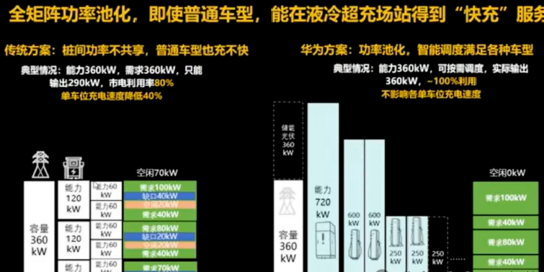

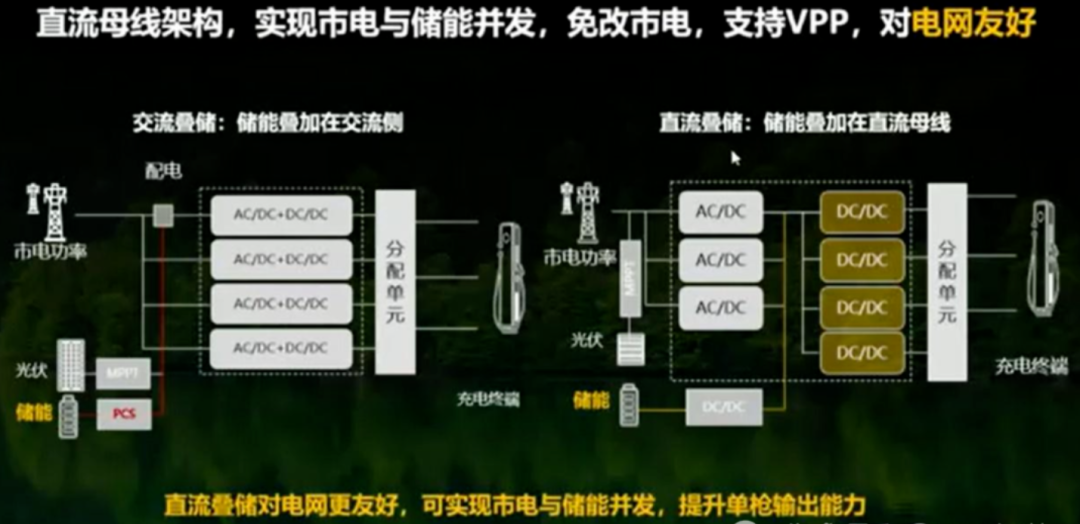

华为新一代全液冷超充架构,融合光储,通过“一个架构、两个协同、三个极致”,实现十年IRR提升66.7%。一个架构:全液冷、全模块化、超快一体、融合光储、一次投资,十年收益。
●全液冷:通过液冷散热,使产品寿命达到十年,极致可靠。全模块化:打造单柜最大720kW,支持12路枪线输出,功率柔性演进。融合光储:通过智能削错锋,免电力扩容直流叠储效率提升2.5%。超快一体:实现全超充覆盖全功率段车型。两个协同:车、桩、网融合发展,充电网络迈入全面智能化
●车桩协同:权威汽车机构长期合作,宽兼容性算法。极速启动:相比业界,充电启动时间缩短50%。智能联动:车企战略合作,差异化充电体验。
●桩网协同:电网协同,需求侧响应、VPP、V2G。光储协同:光储充智能调度算法,收益最优。三个极致:极致体验、极高质量、极佳收益
●极致体验:一次充电成功率99%以上,即插即充;大功率的“5分钟200公里”充电体验,即充即走;低于60dB的静音充电体验,宁静致远。
●极高质量:采用全液冷超充架构,从前期大量数据仿真到创新设计方案到严格的测试验证,确保设备10年使用寿命。
●极佳收益:相较于传统一体桩设备,通过功率共享,市电利用率提升30%,可多充电30%。通过自研拓扑+液冷散热+智能寻优,实现系统效率提升1%以上;采用智能运维系统,实现可视化管理,人工上站次数趋零。最终实现全生命周期TCO下降40%。

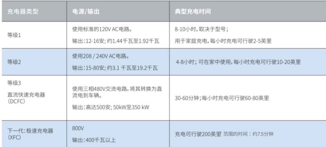

如今,存在三种主要的充电类型,并且正在探索第四种更快的选择
EV充电站: 级别1和级别2充电器使用板载转换器来管理流向电池组的 功率。级别3及更高级别的充电通常包括外部转换器和EVSE(EV供应设 备)控制,以安全有效地管理较高的功率负载。尽管充电器和车辆之间的 EVSE通信协议设置了适当的充电电流,但级别3功率转换器仍需要有效的热管理,通常以液体冷却的形式进行。

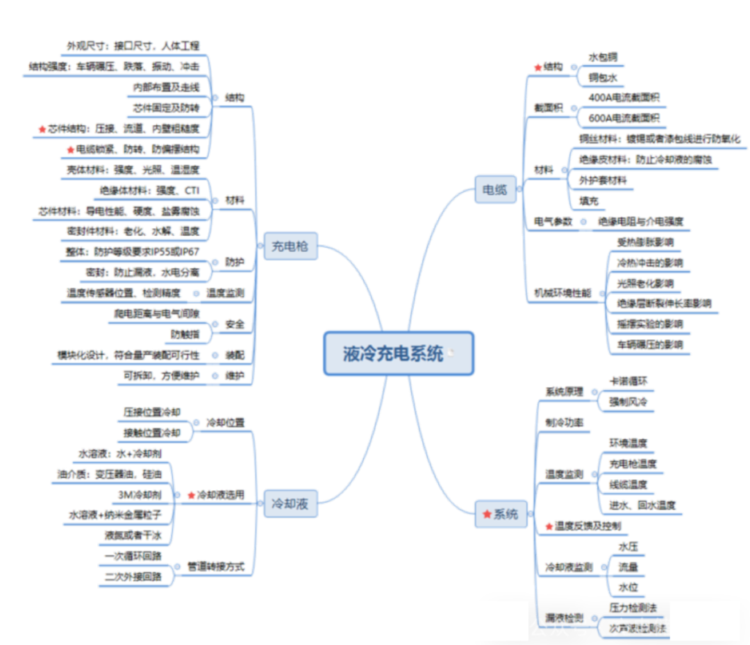

3.液冷充电系统
液冷充电系统组成:液冷充电枪(车辆插头)、冷却液、液冷电缆、整体的冷却系统(热管理系统,包含循环泵、储液箱、散热器等)、充电枪芯件流道结构、尾部电缆锁紧结构、温度控制。

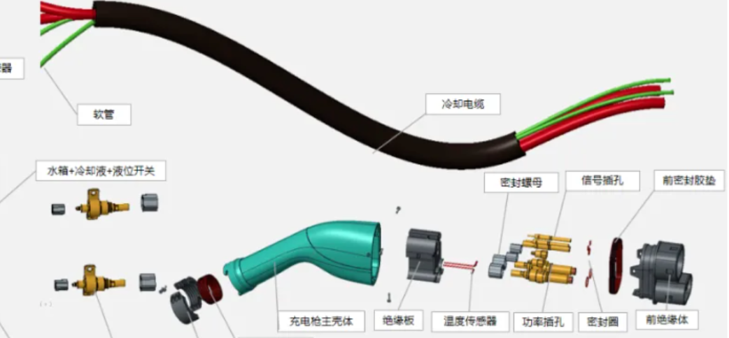

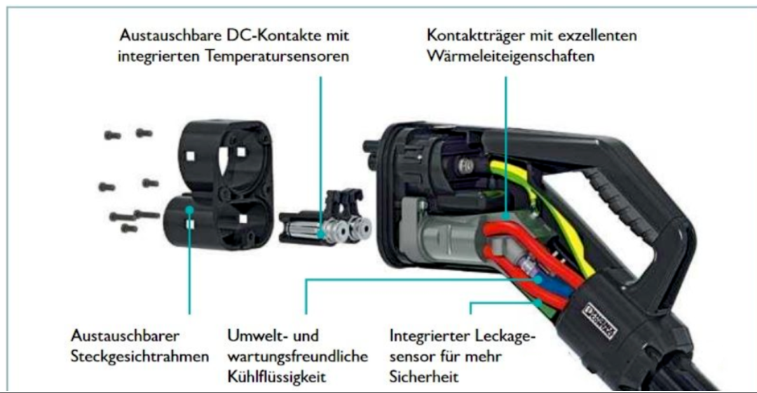

(1)充电枪结构图

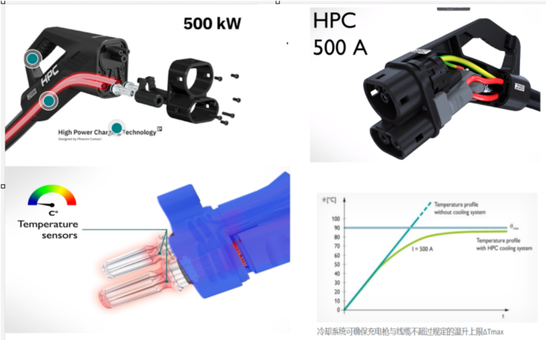

常规直流充电枪通过电流一般在250A以下,超级快充充电枪通过电流一般可达500A左右,充电触头位置会产生大量热量。为降低端子周围温度,解决大电流下充电枪散热问题,通常会在端子周围添加液冷管,液冷管内循环流动硅油、水或乙二醇等高比热容液体,以此降低端子温度,保证充电枪正常工作。液冷充电枪内部结构如下图所示:

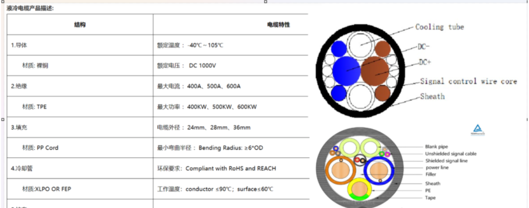

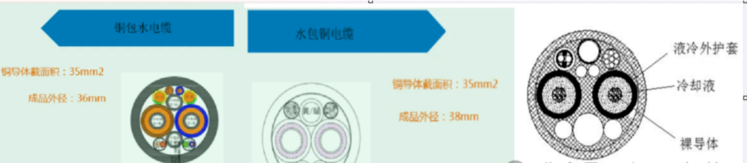

(2)冷却电缆
线缆的外形尺寸、线缆的柔软度和流道管路的强度。线缆尺寸过大或电缆太硬会影响用户体验,流道管路强度不足会导致线缆在碾压等情况下造成冷却液堵塞或管道破损漏液。
充电枪内部包含液冷电缆DC+、DC- 各一根、地线一根和若干信号线。液冷电缆一端为充电桩侧端子连接充电桩母排,另一端为充电枪端子,内置于充电枪外壳中。液冷充电枪内的端子、液冷电缆、充电桩端子三者密封连接。
液冷枪线散热原理:通过电子泵驱动冷却液流动,冷却液经过液冷线缆时,带走线缆及充电连接器的热量,回到油箱(储存冷却液);然后再通过电子泵驱动经过散热器散发热量。

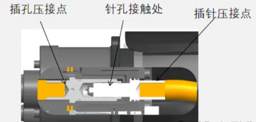

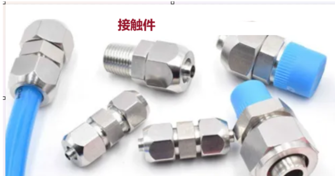

(3)接触件与接触端子
根据接触件冷却位置的选择,需要做出完善的线缆连接方案。液压系统中液体泄漏问题是业界难题,而充电枪使用环境复杂多变,拖拽移动频繁,时常发生跌落、碾压等极端情况,所以对连接位置的密封要求更高。
充电枪工作时,通过端子的电压较高、电流较大,端子位置会产生大量热量;在外壳材料的选择上通常会考虑导热塑料,以利于端子热量导出。同时,为解决充电枪端子散热问题,注意以下事项:
  •  端子外表面镀高导热系数的材料,常采用银质材料;
  • 利用铜材质卡槽或插孔(接触件)创建端子与导线连接;
  • 由于充电枪插枪过程涉及机械碰撞,为固定端子和连接导线,保证枪头的防尘、防水性能,部分枪头内部还会填充高导热系数的灌封胶。
  • 接触电阻是线缆与端子端接的一项重要质量指标,它决定着端接部位的发热量,该指标在大功率充电线上尤为重要,为降低端接部位发热量,提升载流能力,推荐线缆与接触件用超声波焊接方式。

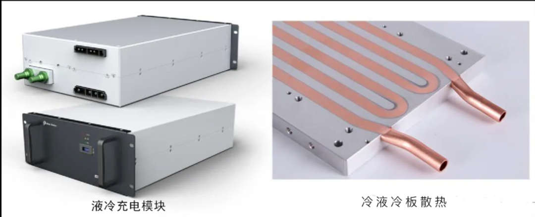

(4)液冷板

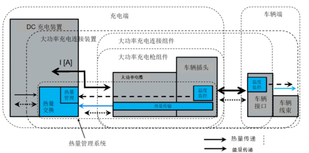

液冷模块是液冷充电系统核心,散热原理:通过水泵驱动冷却液在液冷充电模块内部及外部散热器之间循环,带走模块热量。
液冷充电枪的散热原理是通过在充电线缆中设置液冷管道,让冷却液带走充电模块的发热量,从而降低充电过程中的温度升高。这种散热方式可以有效地保护充电线缆和充电模块,同时提高充电效率和充电速度。
(5)液冷循环系统
在整个系统中,电流、温度、冷却液流量、噪音等都需要实时监测,达到充电效率高、安全性好、低损耗、低噪音、低污染的目的。

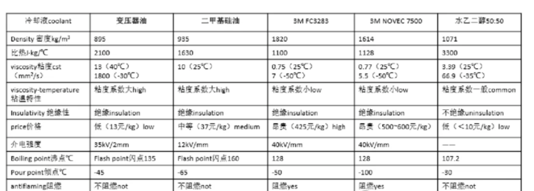

(6)冷却液
冷却液需要同时满足低凝固点、高闪点、低粘度、高比热容、环保、绝缘等特点,冷却液选择要保证冷却效率高。
对于液冷散热系统,其冷却介质的选择也非常重要,普通的充电桩冷却液仅有“防冻”和“冷却”的作用,好的冷却液对冷却系统各部件也有一定的防腐蚀、除锈等保护作用。目前,市面上绝大部分充电桩冷却液没有自己的核心技术,这种冷却液易腐蚀、堵塞液冷板,损害水泵导致故障发生,具有很大的危害。
冷却液一般使用全氟化合物,它在自然环境中不会结冰,不可燃,绝缘,导热效果好,流动性好。在液冷电缆内部由冷却模块中的循环泵驱动,通过液冷电缆中的冷却液管道到达充电枪端子内部,并由端子经DC+/DC-液冷电缆内部,到充电桩端子流出回到冷却模块中。

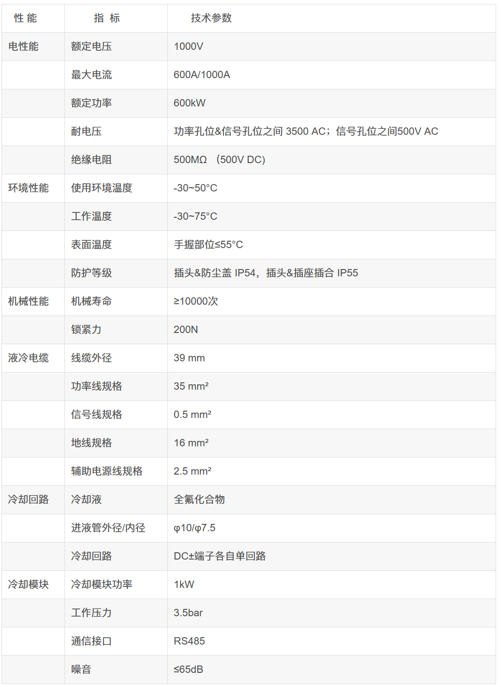

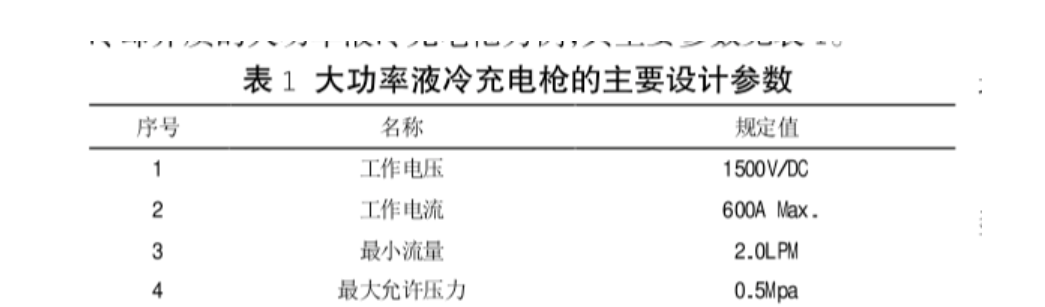

(7)设计参数
大功率液冷充电枪和常规充电枪相比,最明显区别是增加了液冷冷却回路,因此在大功率液冷充电枪的设计参数中需要考虑工作压力、工作流量等方面的性能要求,以应用绝缘油冷却介质的大功率液冷充电枪为例。主要参数如下
(8)液冷充电系统性能参数

液冷充电枪内部有电缆和水管,500A液冷充电枪的电缆通常才35mm2,通过水管内的冷却液流动来带走热量。因为电缆细,所以液冷充电枪要比常规的充电枪轻30%~40%。液冷充电枪还需配套冷却单元,冷却单元由水箱、水泵、散热器和风扇构成。水泵驱动冷却液在枪线循环流动,将热量带到散热器,再由风扇吹走,从而实现比常规自然冷却充电枪更大的载流量。
