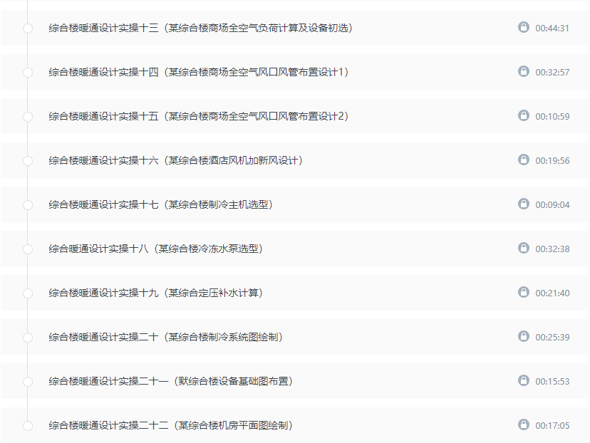

综合体建筑的暖通设计,比单一建筑体的设计更为复杂多变,所以小编想为大家推荐《综合楼暖通设计实操》这门课程,内容包括:方案选择、负荷计算、风盘选型布置、冷冻水管路设计、冷冻水水力计算、冷冻水管标注及管径计算、冷凝水设计、新风管设计、风盘加热回收新风、全空气负荷计算及设备初选、全空气风口风管布置、制冷主机选型、综合楼冷冻水泵选型、定压补水计算、制冷系统图、设备基础图布置、机房平面图,带领大家在实战中修炼出高超暖通设计技能。
课程内容
