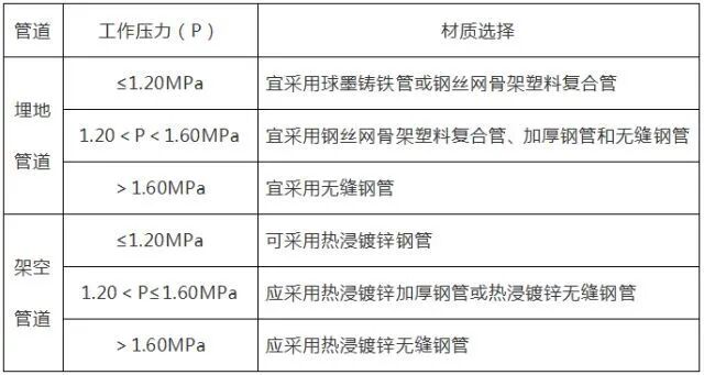

2.管道

(1)埋地管带 宜采用带启闭刻度的暗杆闸阀 ,当设置在阀门内时可采用耐腐蚀的明杆闸阀;
(2)室内架空管道 宜采用蝶阀、明杆闸阀或带启闭刻度的暗杆闸阀;
(3)室外架空管道 宜采用带启闭刻度的暗杆闸阀或耐腐蚀的明杆闸阀;
(4)消防给水系统管道最高点处 宜设置自动排气阀;
(5)消防水泵出水管上的止回阀宜 采用水锤消除止回阀 ,水泵供水高度超过 24m时 , 应采用水锤消除器。出水管设有囊式气压水罐时,可不设水锤消除设施。
