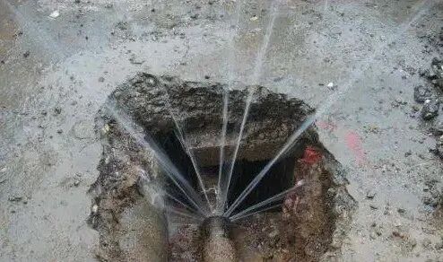

水管漏水,大家或多或少应该都见过,那么你知道水管漏水怎么维修吗?众所周知,水管漏水很麻烦,特别是地下水管维修起来更麻烦。下面小编就为大家常见的几种地下水管维修的方法,希望对大家有所帮助。
地下水管漏水维修技巧
1、地下水管漏水:补焊处理
管道焊缝漏水要停水补焊,铸铁管须使用铸铁焊条。补焊前除应将表面清理干净外,要先在裂纹两端各钻一个小洞,并对裂纹打坡口后再焊,最后补焊小洞,完毕后要对焊口作防腐处理。
2、地下水管漏水:法兰漏水
更换橡皮垫圈,按法兰孔数配齐螺栓,注意上螺栓时要对称紧固。如果是因基础下陷而导致,则应对管道加设支墩。
3、地下水管漏水:承插口漏水
水泥管或铸铁管承插口漏水,应将泄漏处的封口填料剔除(注意不要震动太大),冲洗干净后用油麻捣实,再用青铅或石棉水泥封口,也可加钢套处理,塑料管接头处漏水,可把接头处截去,加伸缩节重接,也可用钢套管加橡胶圈紧固处理。
4、地下水管漏水:大面积漏水
钢管漏水割去漏水段重新焊接一段钢管或在裂缝处补焊一块曲率相同、厚度差不多的钢板,焊前应作除锈处理,焊后作防腐处理。铸铁管是环向裂纹,可以加设钢套 管,再在钢套管与铁管之间打入青铅或油麻、石棉水泥。如果是纵向裂纹,则应在裂纹两端钻小孔以防裂纹延伸,再加套管处理,也可将裂纹较多的管段割断再加套 管处理。套管两端内壁l 5~20mm 处焊一条钢筋,直径大小随间隙而定,可防止充填物掉入管内并使充填间隙均匀。
