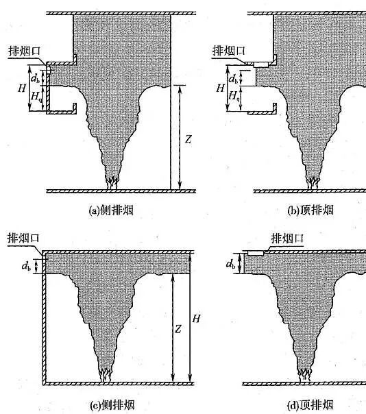

4.6.2 当采用自然排烟方式时,储烟仓的厚度不应小于空间净高的20%,且不应小于500mm;当采用机械排烟方式时,不应小于空间净高的10%,且不应小于500mm。同时储烟仓底部距地面的高度应大于安全疏散所需的最小清晰高度,最小清晰高度应按本标准第4.6.9条的规定计算确定。
4.6.9 走道、室内空间净高不大于3m的区域,其最小清晰高度不宜小于其净高的1∕2,其他区域的最小清晰高度应按下式计算:

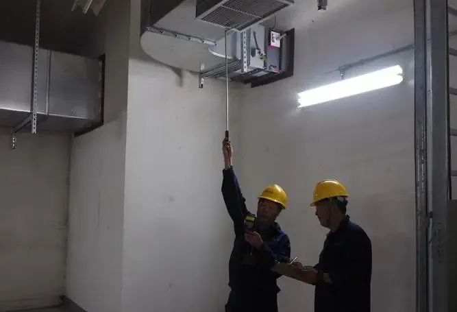

三、地下车库排烟口设置

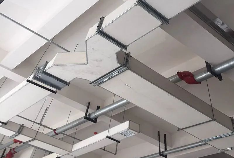

地下车库基本无吊顶。
按《建筑防烟排烟系统技术标准》GB?51251-2017的要求,机械排烟系统中,单个排烟口的最大允许排烟量Vmax与排烟系统吸入口最低点之下烟气层厚度db(m)有关。
储烟仓是位于建筑空间顶部,由挡烟垂壁、梁或隔墙等形成的用于蓄积火灾烟气的空间。
地下车库梁以上作为储烟空间,当排烟风管在梁下敷设时,设置排烟风口时应考虑有限储烟厚度。
地下车库梁下设置挡烟垂壁时,应根据挡烟垂壁的尺寸及风管安装位置设置排烟口。
