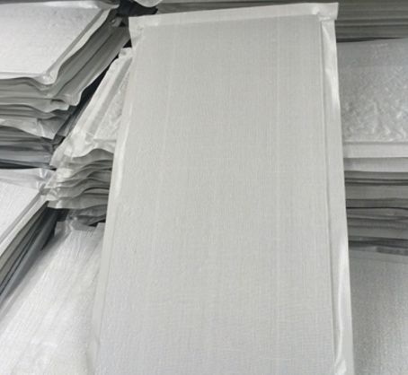

一、STP保温板
STP板全称是超薄绝热板,用英文表述就是Super Thin Panel,这不就简称为STP了嘛!该真空保温板是由无机纤维芯材和高阻隔真空复合膜通过抽真空封装技术制成的。芯材的主要作用一是作为支撑骨架二是芯材本身具有一定的热阻,也可以起到一定的保温效果,芯材的好坏一定程度上决定了STP板的使用寿命。
STP保温板具有以下特点:
1、保温效果优异,保温效果相当于常规聚苯板的5倍,挤塑板的4倍,聚氨酯的2.8倍,其导热系数低于0.008W/(m·K)。
2、单位质量轻,施工后不易脱落,安全性高。
3、把保温、装饰工程有机的结合起来,比传统的保温系统施工工序更简单。
4、施工方便,可以像瓷砖一样直接粘贴,大大缩短了工期、节约了成本。
5、保温材料为无机保温材料,A级防火不燃。
6、无毒、绿色环保,使用寿命长。
7、STP保温板的适用范围:新建、扩建民用及公用建筑外墙与屋面的保温工程,尤其适用于既有建筑的节能改造工程

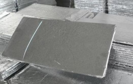

二、VIP保温板
VIP板,英文全称是Vacuum insulation panel真空绝热板,国内保温行业习惯称其为VIP板。真空绝热板,顾名思义是基于真空绝热原理制成,通过最大限度提高板内真空度并充填以芯层绝热材料而实现隔绝热传导,从而达到保温、节能的目的。
特点:
1、导热系数低,通常为0.003—0.004W/(m·K),相当于普通绝热材料的10倍甚至更高;
2、体积小,厚度仅为普通绝热材料的1/7;
3、绿色环保,生产和应用过程中,不含任何OD材料。
这些出色的性能受到冰箱企业的青睐,目前VIP板最主要的应用也是在冰箱行业中。使用VIP板的冰箱产品,首先具有容积大的特点,在使用同样的能耗下,可以增长22%的使用容积;其次是节能环保,配合其他节能技术,可以使冰箱的耗电量降到0.4度/日以下。随着人们环保意识的加强,购买节能冰箱将逐渐成为社会的一种风尚。VIP板这种超强新型的保温材料,除了可应用在冰箱上,还可用于深冷冰柜、电热水器、自动贩卖机、冷冻箱、冷藏集装箱、建筑墙体保温和LNG储运等。
