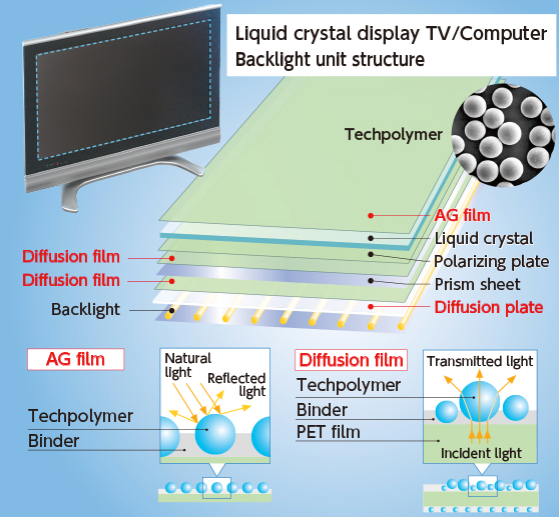

光扩散板具有高扩散,高透光率特性,能有效的将点光源转换成柔和、均匀的面光源,在达到良好透光率的前提下,具有良好的光源遮蔽性,随着显示行业的蓬勃兴起,扩散板的应用也越来越广泛,典型的是运用在LED面板灯、筒灯、吸顶灯、直下式背光等产品上,其在LCD中使用,如下图所示:

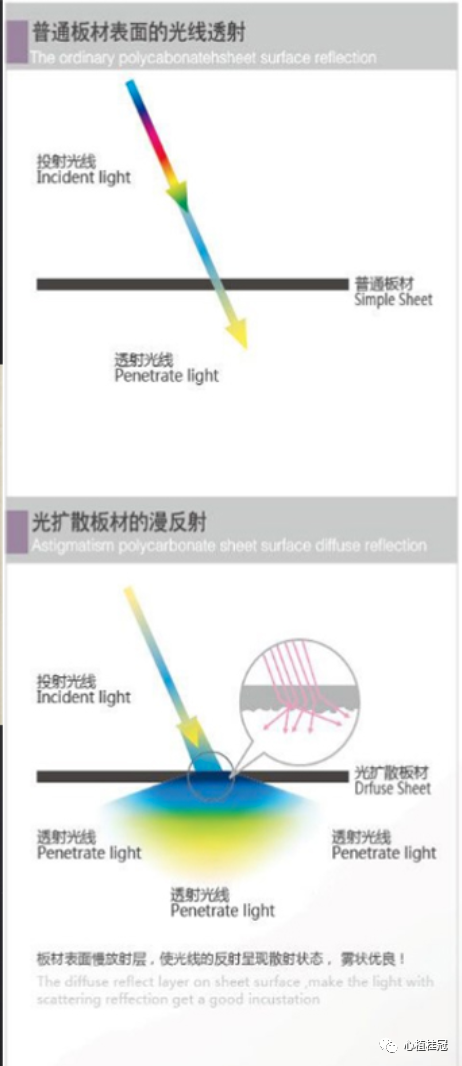

那么要来理解扩散板的扩散原理之前还必须要先知道两个原理,一个是反射原理,另一个是折射原理。
当光从一种介质射到另一种介质的平滑界面时,一部分光被界面反射,另一部分光透过界面在另一种介质中折射。光的入射角等于反射角,且反射光与入射光在同一平面中法线的两侧,这就是反射定律。
而折射光线则符合折射定律:折射光线位于入射光与法线的平面内,折射光与入射光在法线两侧,且入射角与折射角的正弦之比为一常数。折射定律与反射定律都是几何光学的基础,它们不仅在理论研究上,也为光学技术的发展和光学产品的设计奠定了基础。

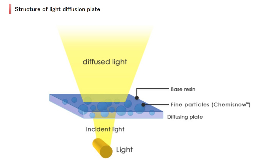

光扩散板(DF板)优点是在保证高透光率的前提下,又增加了产品的光扩散率和雾度,通过扩散板的作用,使整个板面形成了一个均匀的发光面而不形成暗区,在画面上形成残留影像,使画面更逼真,达到通体晶莹剔透的视觉效果。目前光扩散板分为PC光扩散板,PMMA光扩散板及PS光扩散板,其中以 PC光扩散板较为常用。
PC光扩散板透光率可达80%以上,而普通级乳白PC板透光率只有20%。所以在广告灯箱行业广泛使用。普通级乳白PC板仅可以被光线穿透,但起不到均匀散光的作用,而光扩散PC板能充分散射LED光源。

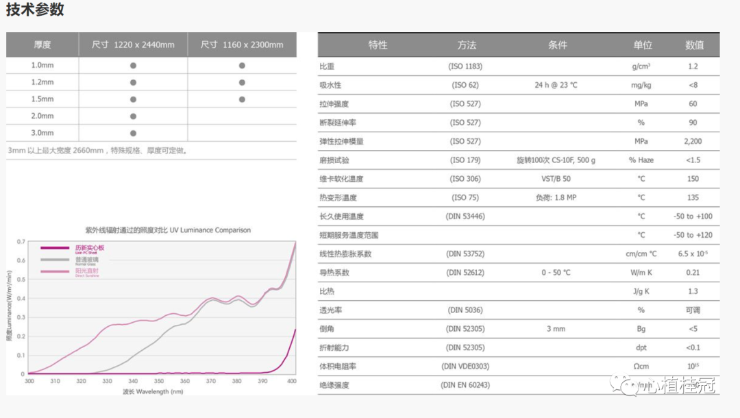

物性表
