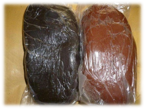

防爆电气设备安装过程中经常使用密封胶泥进行隔离密封,密封胶泥有时被称为“防爆胶泥”,但实际上应被称之为“防爆设备用密封胶泥”。
AB双组份密封胶泥
密封胶泥有AB两种组分,一般情况下如上图所示,这两种组分凝固以后应不透水、不收缩、没有裂纹,所以在石油化工现场被广泛使用。

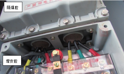

密封胶泥在隔爆型电气设备中的应用通常有以下三种情况(见图1-图3),分别是:
①隔爆型填料函式引入装置的填料筒内;
②隔离密封盒内;
③隔爆腔与增安腔/隔爆腔过线处。
图1 隔爆型填料函式引入装置的填料筒内
图2 隔离密封盒内
图3 隔爆腔与增安腔/隔爆腔过线处
密封胶泥如果使用到隔爆型电气设备中,一般是作为隔爆外壳的一部分,应注意密封的最小长度至少为20mm,并保证沿密封轴向长度≥20mm各点上至少有20%的横截面积被密封胶泥有效填充,导线之间复合物间距应符合标准要求。
