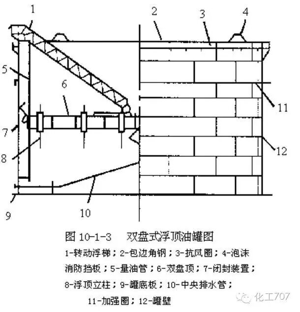

(二)浮顶油罐
顾名思义,浮顶油罐的顶不是固定的,而是能随油品液面上下浮动。浮顶油罐的工况特点是浮顶与罐壁之间有一个密封装置,浮顶直接与油品液面接触,没有气体空间,从而大大减少了油品的挥发损耗。
浮顶油罐的种类很多,有单盘式、双盘式等,常用的单盘式浮顶油罐在浮顶周围建造环形浮船,用隔板将浮船分隔成若干个不渗漏的船室,在环形浮船范围内的面积以单层金属板覆盖。而双盘式浮顶油罐的浮顶则是上、下两面分别以金属板覆盖。不论是单盘浮顶油罐还是双盘浮顶油罐,浮盘上面都安装有梯子、平台和栏杆。建造浮顶的金属材料有碳钢和铝合金两种,目前,碳钢材料的浮顶已逐渐被铝合金浮顶所替代。浮顶一般均在专门的制造厂建造,作为成品部件供货。

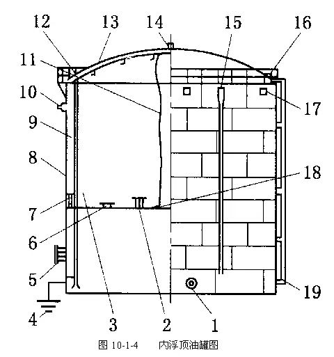

(三)内浮顶油罐
内浮顶油罐是带罐顶的浮顶油罐,也是拱顶罐和浮顶油罐相结合的一种油罐,外部为拱顶,内部为浮顶。见图10-1-4。
与无盖浮顶油罐相比较,内浮顶油罐的优点是能有效地防止雨雪、砂尘的侵入,保证储液的质量。同时,内浮顶漂浮在液面上,使液体无蒸发空间,外层还有一个拱顶保护,减少储液的蒸发损失,减少空气污染,减少着火爆炸危险。因此,内浮顶油罐特别适合储存高级汽油、航空煤油等要求较高的油品。

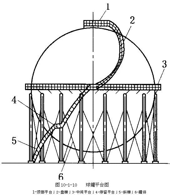

3球罐附件
(1)梯子平台。为了检查、维护和操作,球罐上均设置有顶部平台和中间平台。顶部平台是工艺操作平台,球罐上的工艺接管、人孔、仪表等大部分设置在球罐顶部的极板上。中间平台是为了操作人员上下顶部平台时中间休息或作为检查球罐赤道部位而设置的。
有的球罐为便于内部检查和维护,设置有内部转梯,该转梯可以旋转,可转到球罐内部的任何部位。

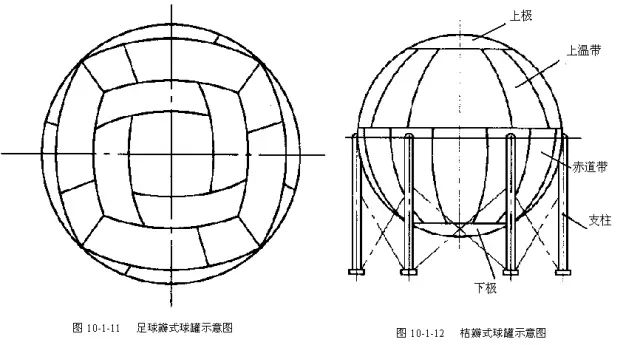

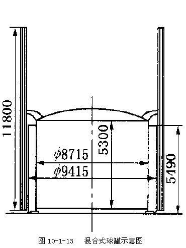

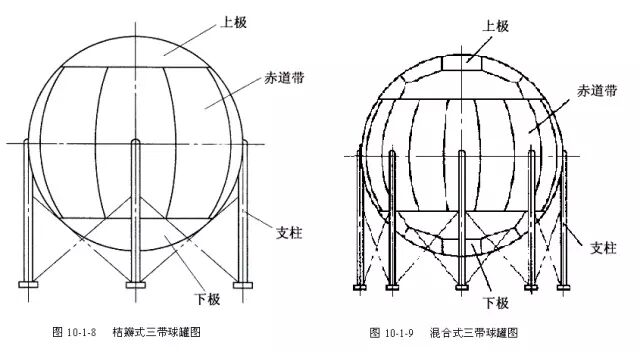

(二)球罐的分类
1、按形状分为圆球形和椭球形两种。椭球形球罐重心较低但制造复杂,应用较少。
2.按组成球壳体的球壳板形状可分为桔瓣式球罐、足球瓣式球罐和上述两种型式相混的混合式球罐。足球瓣式球罐的优点是球瓣的尺寸相同或相近,制作开片简单。缺点是组装比较困难,有部分支柱搭焊在球壳体的焊缝上,容易形成焊接缺陷和应力集中,因而用得较少。
3.按壳体层数分为单层壳体和双层壳体。双层球罐由外球和内球组成,双层壳体间充填优质隔热材料,所以隔热保冷性能好,一般用于储存温度低的液化气,如液体乙烯。壳体材料的采用一般是内壳体为不锈钢,用于承受介质工作压力和低温工作条件;外壳体为碳钢,用于支承内壳体和介质的重量,同时可隔绝雨、雪对隔热材料的侵袭。
4.按支承结构分为柱式支承和裙式支承。柱式支承中以赤道正切柱式支承用得最多,我国应用较广。裙式支座有圆筒裙式支承和锥形裙式支承,用于容积较小的球罐支承,但用得较少。

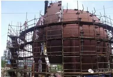

(三)球罐的安装施工
在我国,施工现场广泛采用的拼装球罐方法有两种:环带组装法和分片组装法。
环带组装法。
环带组装法的要点是按照设计图纸对球罐的各个环带,分别在平台上组装焊接好,经检验合格后,然后把各个环带由下至上,或先安装赤道带,后安装下温带,再安装上温带,逐带吊装就位,最后施焊环缝,完成球罐的安装。
环带组装法的优点是环带纵缝的组装精度高,组装的约束力小,高空作业比较少,施工进度快,减少了不安全因素,有利于提高工效。缺点是需组装一个比较大的平台,钢板用的较多,占用施工场地也比较大;另外,在组装环缝时,往往难以避免强制组装现象的发生,组装后应力较大,焊缝易产生延迟裂纹;同时,需要吊装能力较大的吊装机械。因此,环带组装法一般用于容积等于或小于400m3的球罐。
分片组装法。
分片组装法的顺序是首先安装带支柱的赤道板,可以用机械吊车或桅杆进行起吊。方法是:第一块带支柱的赤道板吊装就位并经调整检查合格用钢丝绳张紧固定。然后用同样的方法安装第二块带支柱的赤道板。当相邻两支柱的赤道板临时固定后,即安装两支柱间的赤道板,找平上、下口,调整好对口间隙,用夹具固定。
采用同一方法,将整圈赤道板组装完毕,并检查及校正水平度、球面曲率及上、下口直径的几何尺寸和圆度,然后进行点固焊。赤道带组装完后再组装下温带、上温带及极板。最后进行全位置焊接。
采用分片组装法的优点是施工准备工作量少,组装速度快,组装应力小,而且组装精度易于掌握,也不需要很大的吊装机械,同时可省去组装平台或只需一简易平台,因而施工现场相对较小。缺点是高空作业大、需要相当数量的夹具,全位置焊接技术要求高,焊工施焊条件差,劳动强度大。

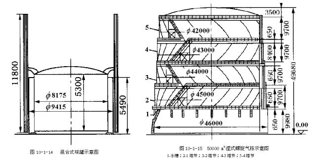

气柜分为干式和湿式两种,干式和湿式气柜的区别在于密封型式的不同。干式气柜的密封是采用弹性垫片及油封填充方法;湿式气柜则是采用向水封槽充水的方法。目前,常用的为湿式气柜。由于煤气燃烧时工作压力不高,因此气柜承受的压力均为低压(1200~4000Pa)。一般称为低压湿式气柜。
低压湿式气柜分为直升式气柜和螺旋式气柜两种。直升式气柜容积为100~1000m3,螺旋式气柜容积为1000~200000m3,石油化工用气柜的容积一般不超过10000m3。
气柜常用的材料有:Q235-AF、Q235-A、20R、16MnR、16Mn等。厚度大于30mm的16MnR钢板应正火状态供货。设计温度≤-20℃时,厚度≥6mm的钢板,应进行设计温度下的V型缺口冲击试验。
(二)气柜结构型式
1.低压湿式直升储气柜主要是由储水槽(水槽壁)、中节、钟罩、垂直导轨、桁架钢结构和配重块等组成。钟罩和中节的升降,是沿内外垂直导轨和滑轮上下移动。桁架钢结构的作用,是承受气柜的全部荷载,并通过储水槽将其荷载传递于基础上。
2.低压湿式螺旋储气柜主要是由储水槽、中节、钟罩、螺旋导轨、水封槽、金属结构、配重块等组成。中节有多个,中节及钟罩沿螺旋导轨上下移动。
(三)气柜预制安装

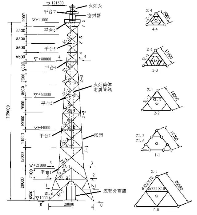

四、火炬及排气筒制作安装
火炬及排气筒是石油化工装置中的大型钢结构,用来处理连续或间断排出的有毒、可燃性废气。由于气体排出量的不均衡性,尤其在停车检修或发生事故时,排出的气体不可能完全用作燃料,只能送火炬燃烧掉或由高耸的排气筒排放到大气中,以减少对周围环境的污染。
(一)火炬、排气筒及塔架结构
火炬及排气筒常见规格有φ400~φ1200mm,高度在120m以内。筒体一般由碳素钢板卷制而成,靠近火炬头的筒体,为能承受高温,常采用不锈钢管。塔架是为了支承火炬或排气筒体的吊装、承受风载或地震载荷以及检修之用。火炬、排气筒及塔架结构示意见下图。有的火炬和排气筒没有塔架,而是采用六根拉绳(缆风绳)固定。
火炬结构示意图
排气筒是通过筒体将装置中排出的废气排入大气,它没有燃烧装置,结构比较简单。火炬则是在筒体顶端装有密封器及火炬头并装有点火烧嘴(长明灯)连续燃烧,排放气不论何时出来,均能点燃。
塔架有两种结构,一是钢管制塔架,它由各种规格的无缝钢管焊接成三棱体的空间桁架;另一种结构是型钢制塔架,它由各种型钢焊成四方形的空间桁架。

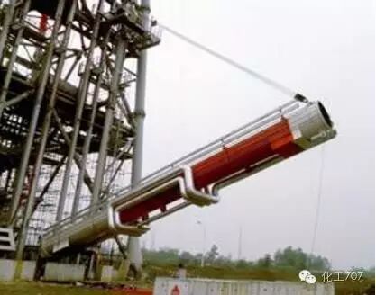

(二)火炬、排气筒及塔架的吊装
为减少高空作业,改善焊接条件,火炬、排气筒及塔架均在地面预制、焊接和组装,经检验合格后进行整体吊装或分段吊装。全国统一安装工程预算定额是按双金属桅杆整体起吊的方法考虑的。

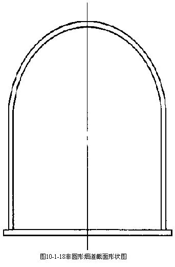

(一)烟道
烟道系用以引导烟气或布置受热面的通道。钢制烟道大多在施工现场按照设计图纸制作,为了便于安装省煤器(或空气预热器)及方便检修和清扫,烟道截面大多采用非圆形。
非圆形钢制烟道的制作比较简单,除顶部需压制成形外,其余部位直接用钢板剪切下料,然后进行组焊。所用材料均为普通碳钢板,焊缝采用煤油渗透检验即可。钢制烟道检验合格安装完后,外面尚应砌一层隔热材料,以减少热损失。非圆形截面的烟道焊接工作量比圆筒形烟道焊接工作量大,制作成本高。
