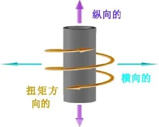

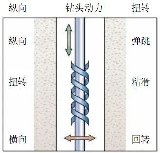

在井下,PDC钻头的运动是极其无序的,包括横向、纵向和扭向的振动及这几种振动的组合。井下振动会损坏单个PDC切削齿,导致钻头寿命降低,引起扭矩波动干扰定向控制和随钻测井(LWD)信号,以及产生不规则井眼降低井身质量。

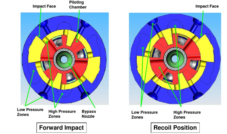

扭力冲击器配合PDC钻头一起使用,其破岩机理是以冲击破碎为主,并加以旋转剪切岩层,主要作用是在保证井身质量的同时提高机械钻速。扭力冲击器消除了井下钻头运动时可能出现的一种或多种振动(横向、纵向和扭向)的现象,使整个钻柱的扭矩保持稳定和平衡,巧妙地将泥浆的流体能量转换成扭向的、高频的、均匀稳定的机械冲击能量并直接传递给PDC钻头,使钻头和井底始终保持连续性。
由扭力冲击器提供的额外的扭向冲击力完全改变了PDC钻头的运作,其每分钟750-1500次高频稳定的冲击力,相当于每分钟750-1500次切削地层,这就使钻头不需要等待扭力积蓄足够的能量就可以切削地层。这时候PDC钻头上有两个力在切削地层,一个是转盘提供的扭力,一个是扭力冲击器提供的力——并直接给到钻头本身(对钻杆并不产生任何作用和改变整个冲击能量的荷载,只作用在钻头体本身上)。这时侯钻杆的扭矩基本是稳定的,钻杆传达的扭矩可以完全用于切削地层,而不会浪费。

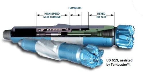

(1)扭力冲击器“扭力牛仔”钢体外壳和钻头套筒独特的倒扣交错式连接牢固可靠。扭力冲击器扭力冲击发生器外部物理尺寸紧凑,内部机械结构合理,泥浆流道通畅,无任何橡胶件,无任何电子元器件。另外,即使扭力冲击器扭力冲击器失效,它也只是相当于一个钻头短节和PDC钻头一起继续旋转并不影响继续钻进,并不需要对此进行起下钻,但性能相当于又回到之前不用扭力冲击器 冲击器的状态中,这时的机械钻速会降低,但没有任何其他风险。
