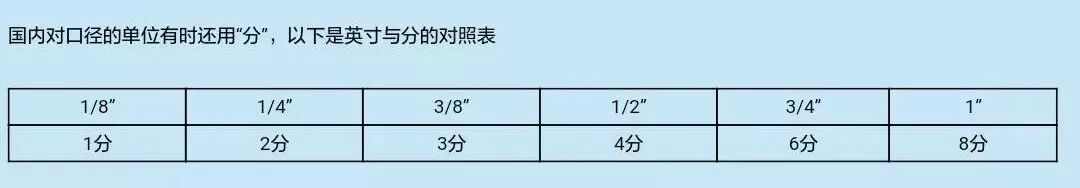

小伙伴们,如果要了解并学习,这些阀门的规格及尺寸标识,就必须牢记下面常用的换算关系:
基本公式换算:1 英寸≈25.4毫米 =8英分(简称分)
所以 :1英分=1/8 ′(英寸) ≈3.175mm
2英分=1/4‘(英寸)
4英分=1/2‘(英寸)
6英分=3/4′(英寸)
(为了便于记忆,通常几分之几英寸乘以8得到对应的分)

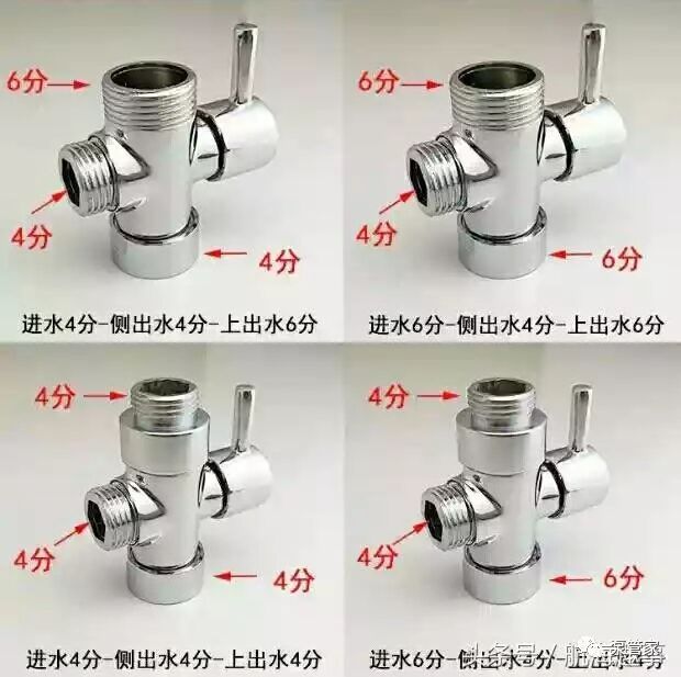

下图为“分”与“英寸”的对应关系:

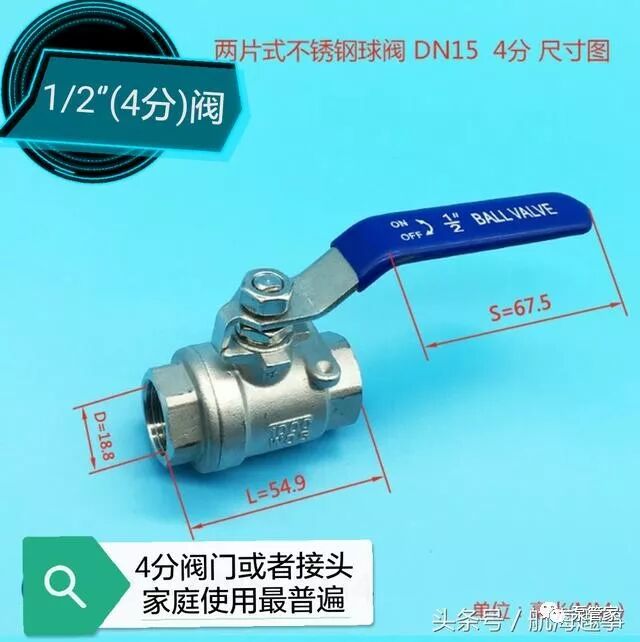

在生活中使用最多的阀门多为1/2′(4分阀),有时标注为DN15,其实规格都是一样的,只是标注形式不同而已。
所以我们通常称呼4分和6分及1寸的水阀或者水管,其中4分、6分、1寸指的是水阀或者水管的管径的英制表示方法,分全称是英分。

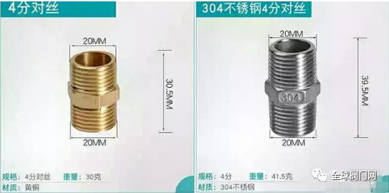

如下图:1/2英寸即为4分阀(DN15)公称通径15,螺纹内径约为19mm左右。
配合使用的对丝如下图:

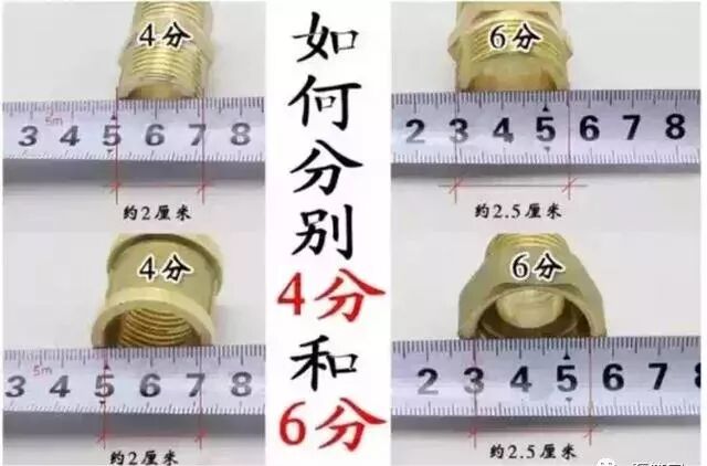

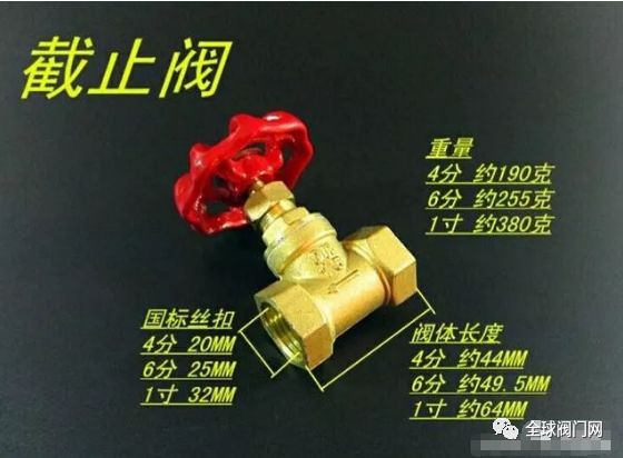

有时即使阀体没有标注规格,我们可以用尺子粗略地测量一下即可确定阀的规格,通常4分阀若为内螺纹通常内径约为18~20mm左右,若为外螺纹可测量螺纹外径,同理。

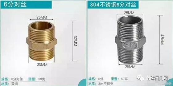

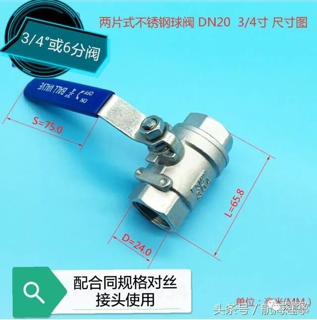

下图为3/4′又称6分阀(DN20),公称通径20,通常内径约在24mm左右。
下图为测量法粗略估计判断4分、6分阀的方法 :

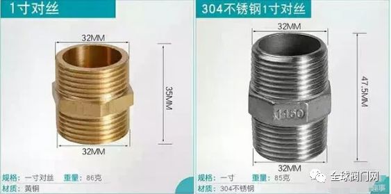

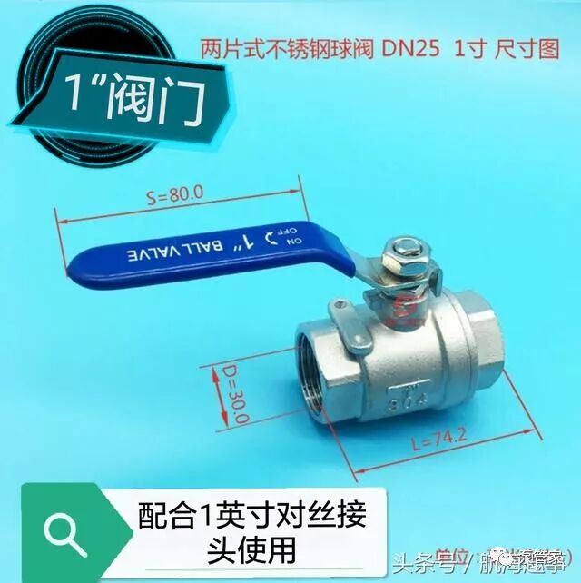

下图为1′(英寸)DN25的阀门,通常不称呼8分阀,公称通径为25,螺纹内径约为30mm左右,,以此类推:

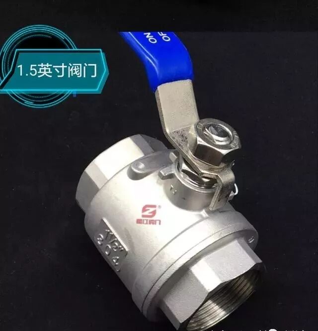

下图为1.5′(英寸)DN40的阀门,公称通径为40,论文内径约为46mm左右。

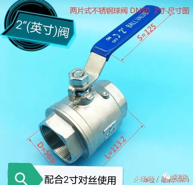

下图为2′(英寸)DN50的阀门,公称通径为50,内螺纹内径约为56mm左右。

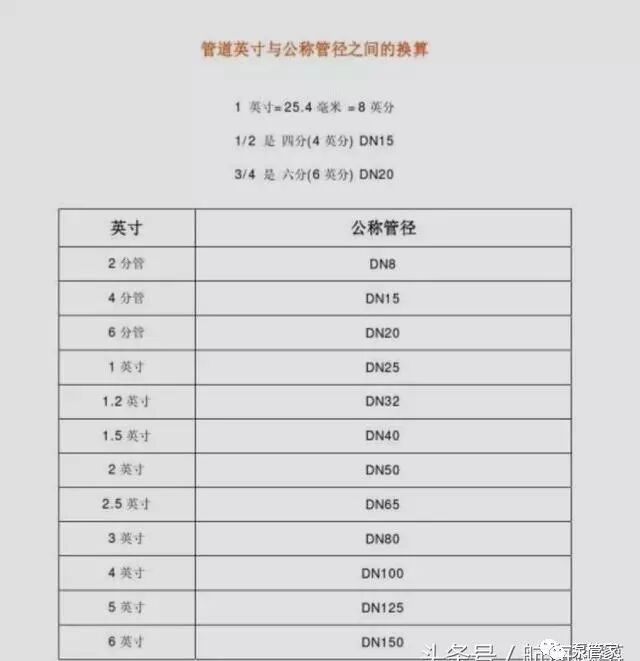

下图为管道英寸与公称尺寸之间对应关系:
