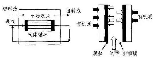

   曝气膜
     图片 曝气膜--生物反应器(AMBR)最早见于Cote.P等1988年报道,采用透气性致密膜(如硅橡胶膜 )或微孔膜(如疏水性聚合膜),以板式或中空纤维式组件,在保持气体分压低于泡点 (BubblePoint)情况下,可实现向生物反应器的无泡曝气。该工艺的特点是提高了接触时间和传 氧效率,有利于曝气工艺的控制,不受传统曝气中气泡大小和停留时间的因素的影响。

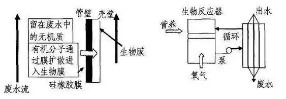

      萃取膜
     图片  萃取膜--生物反应器,又称为EMBR(ExtractiveMembraneBioreactor)。因为高酸碱度或对生 物有毒物质的存在,某些工业废水不宜采用与微生物直接接触的方法处理;当废水中含挥发性有 毒物质时,若采用传统的好氧生物处理过程,污染物容易随曝气气流挥发,发生气提现象,不仅 处理效果很不稳定,还会造成大气污染。
为了解决这些技术难题,英国学者Livingston研究开发了EMB。废水与活性污泥被膜隔开来, 废水在膜内流动,而含某种专性细菌的活性污泥在膜外流动,废水与微生物不直接接触,有机污 染物可以通过选择性透过膜被另一侧的微生物降解。
由于萃取膜两侧的生物反应器单元和废水循环单元是各自独立,各单元水流相互影响不大,生 物反应器中营养物质和微生物生存条件不受废水水质的影响,使水处理效果稳定。系统的运行条 件如HRT和SRT可分别控制在最优的范围,维持最大的污染物降解速率。

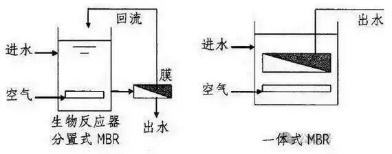

     固液分离型
     图片 固液分离型膜--生物反应器是在水处理领域中研究得最为广泛深入的一类膜--生物反应器,是 一种用膜分离过程取代传统活性污泥法中二次沉淀池的水处理技术。其通过膜组件将固体有机物 回流至反应器中,再将处理过的有机水排出。
在传统的废水生物处理技术中,泥水分离是在二沉池中靠重力作用完成的,其分离效率依赖于 活性污泥的沉降性能,沉降性越好,泥水分离效率越高。而污泥的沉降性取决于曝气池的运行状 况,改善污泥沉降性必须严格控制曝气池的操作条件,这限制了该方法的适用范围。
由于二沉池固液分离的要求,曝气池的污泥不能维持较高浓度,一般在1.5~3.5g/L左右,从而 限制了生化反应速率。水力停留时间(HRT)与污泥龄(SRT)相互依赖,提高容积负荷与降低污 泥负荷往往形成矛盾。系统在运行过程中还产生了大量的剩余污泥,其处置费用占污水处理厂运 行费用的25%~40%。传统活性污泥处理系统还容易出现污泥膨胀现象,出水中含有悬浮固体,出 水水质恶化。
针对上述问题,MBR  将分离工程中的膜分离技术与传统废水生物处理技术有机结合,大大提高 了固液分离效率;并且由于曝气池中活性污泥浓度的增大和污泥中特效菌(特别是优势菌群)的 出现,提高了生化反应速率;同时,通过降低F/M比减少剩余污泥产生量(甚至为0),从而基本 解决了传统活性污泥法存在的许多突出问题。

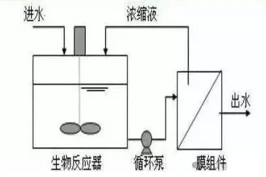

    分置式
     图片 把膜组件和生物反应器分开设置。生物反应器中的混合液经循环泵增压后打至膜组件的过滤端 ,在压力作用下混合液中的液体透过膜,成为系统处理水;固形物、大分子物质等则被膜截留, 随浓缩液回流到生物反应器内。
分置式膜--生物反应器的特点是运行稳定可靠,易于膜的清洗、更换及增设;而且膜通量普遍 较大。但一般条件下为减少污染物在膜表面的沉积,延长膜的清洗周期,需要用循环泵提供较高 的膜面错流流速,水流循环量大、动力费用高(Yamamoto,1989),并且泵的高速旋转产生的剪切 力会使某些微生物菌体产生失活现象(BrockmannandSeyfried,1997)。

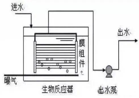

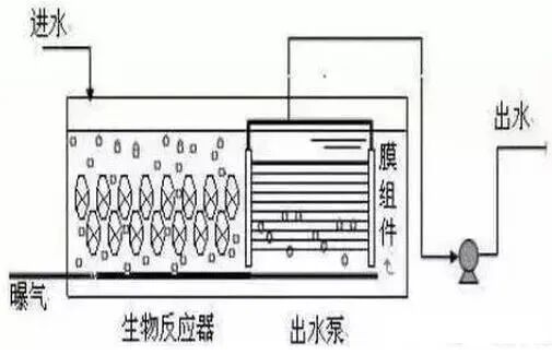

     一体式
     图片 把膜组件置于生物反应器内部。进水进入膜--生物反应器,其中的大部分污染物被混合液中的 活性污泥去除,再在外压作用下由膜过滤出水。
这种形式的膜--生物反应器由于省去了混合液循环系统,并且靠抽吸出水,能耗相对较低;占 地较分置式更为紧凑,近年来在水处理领域受到了特别关注。但是一般膜通量相对较低,容易发 生膜污染,膜污染后不容易清洗和更换。

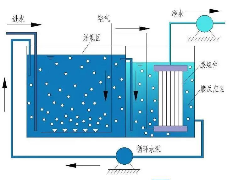

    复合式
     图片 形式上也属于一体式膜--生物反应器,所不同的是在生物反应器内加装填料,从而形成复合式 膜--生物反应器,改变了反应器的某些性状。所属行业: 水处理  关键词:污水处理  MBR  膜生物反应器。

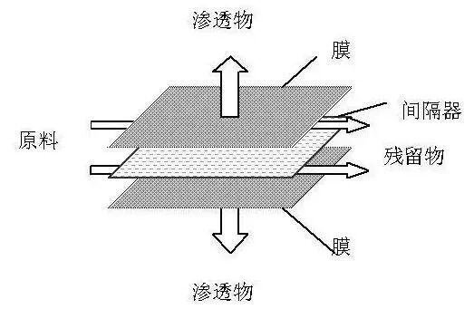

(1)板框式
     图片 MBR  工艺最早应用的一种膜组件形式,外形类似于普通的板框式压滤机。
优点:制造组装简单,操作方便,易于维护、清洗、更换。
缺点:密封较复杂,压力损失大,装填密度小。

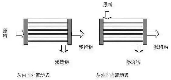

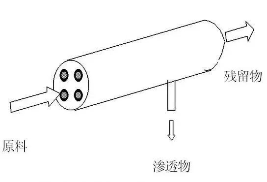

(2)圆管式
     图片 由膜和膜的支撑体构成,有内压型和外压型两种运行方式。实际中多采用内压型,即进水从管 内流入,渗透液从管外流出。膜直径在6~24mm之间。
优点:料液可以控制湍流流动,不易堵塞,易清洗,压力损失小。
缺点:装填密度小。

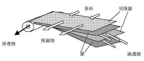

  (5)螺旋卷式
     图片 螺旋卷式简称卷式,主要部件为多孔支撑材料,两侧是膜,三边密封,开放边与一根多孔的中 心产品水收集管密封连接,在膜袋外部的原水侧垫一层网眼型间隔材料,把膜袋-隔网依次迭合 ,绕中心集水管紧密地卷起来,形成一个膜卷,装进圆柱形压力容器内,就制成了一个螺旋卷式 膜组件。
优点:膜的装填密度高;膜支撑结构简单;浓差极化小;容易调整膜面流态。
缺点:中心管处易泄漏;膜与支撑材料的粘结处膜易破裂而泄漏;膜的安装和更换困难。

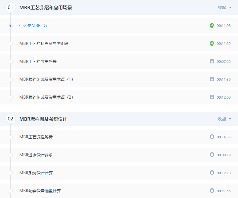

关于MBR的相关知识及运用当然不止上述内容,所以在这里小编为大家找到了《【沛尔膜业】MBR工艺设计与安装运维》这门课程, 旨在培养学员全面掌握MBR系统的技术知识。课程内容基于厂家视角,结合实际案例分析,使学员能够快速理解并应用MBR技术。 适合厂家技术人员、施工方工程师、环保公司设计师、业主方运维人员。
课程目标
提升学员对MBR系统的理解
加快学员对MBR技术的操作熟练度
使学员能够独立进行MBR系统的设计、安装和维护工作
课程内容(18节,4小时)
