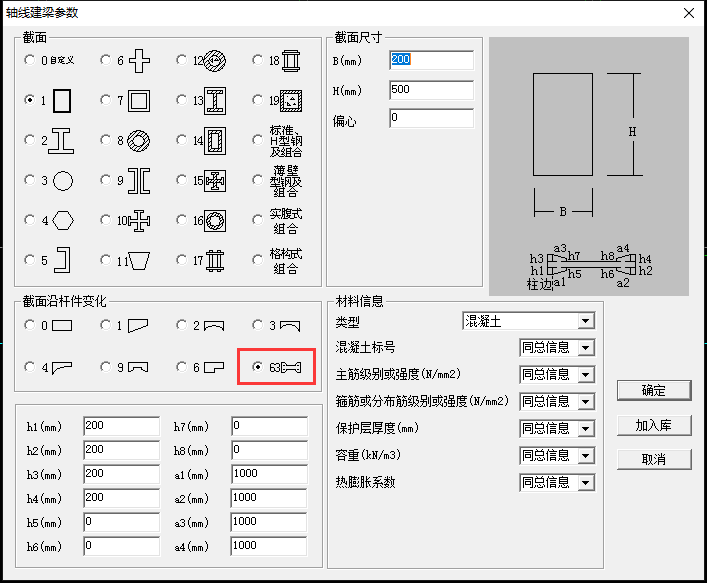

一、加腋梁建模

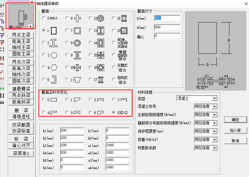

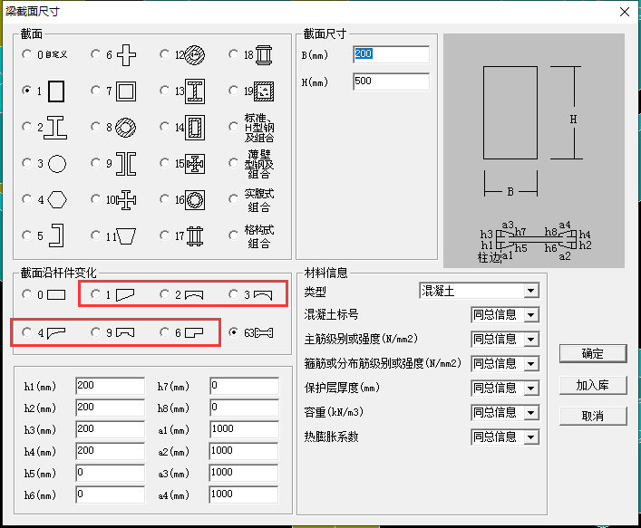

工程师在进入图形录入模块后,点击“梁几何菜单1”,点击菜单上方的灰色方框,弹出梁参数界面,在截面沿杆件变化中可以设置加腋梁尺寸参数,如下图所示:
图1  梁参数界面

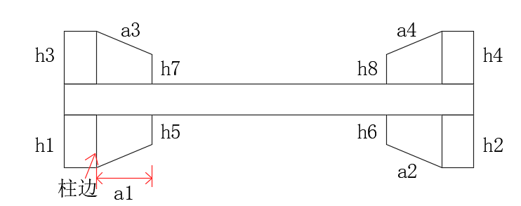

工程师们如果想布置水平加腋梁,可点击第二排最后一个截面类型。
图2 水平加腋梁类型

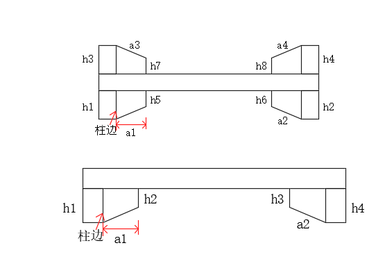

水平加腋梁截面类型如下图所示,其中a1-a4为水平加腋梁水平段投影长度,水平投影长度从柱边算起;h1-h4为水平加腋梁根部高度;h5-h8为水平加腋梁端部高度。
图3 水平加腋梁尺寸示意图

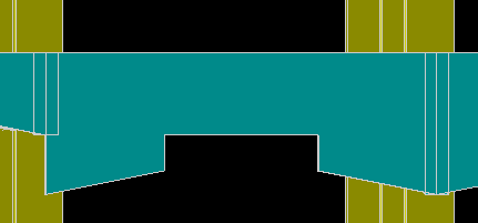

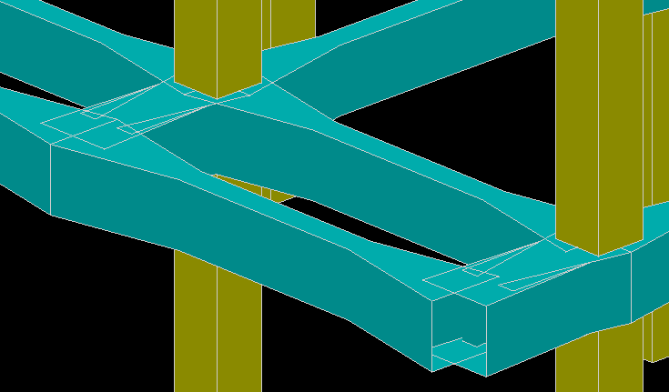

工程师们设置好水平加腋梁尺寸,在对应位置布置梁即可,效果如下图所示:
图4 水平加腋梁布置效果

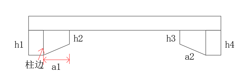

除了水平加腋梁之外,软件还可以布置竖向加腋梁,竖向加腋梁截面类型有如下图6种类型。
图5 竖向加腋梁界面类型
类型1:单侧线性竖向加腋梁。

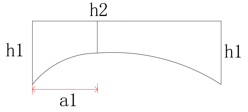

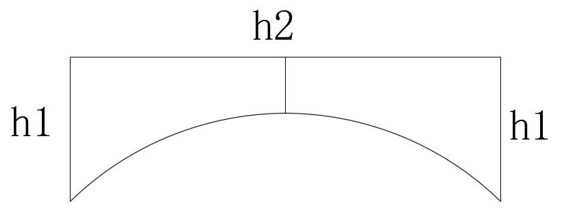

类型2:两侧弧形对称竖向加腋梁
图7 类型2
类型3:两侧弧形非对称竖向加腋梁
图8 类型3

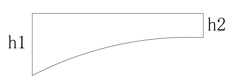

类型4:单侧弧形竖向加腋梁
图9 类型4

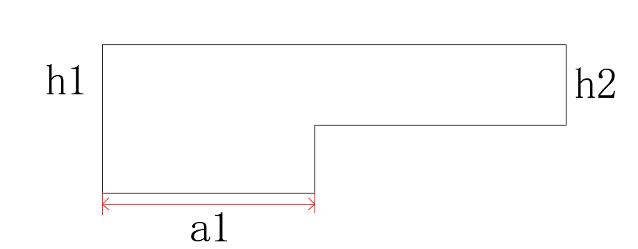

类型6:单侧阶型竖向加腋梁
图11 类型6
工程师们根据实际工程情况选择合适的加腋梁类型,输入尺寸参数,在对应位置布置梁即可。下图为两侧梯形加腋梁布置效果图,其余截面类型不再展示,工程师们可以自行布置查看。

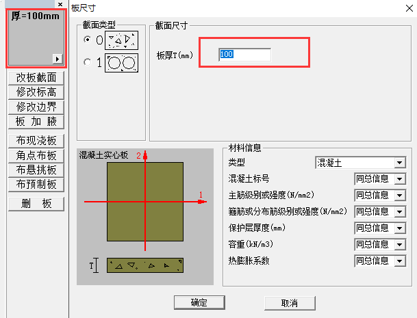

首先工程师们点击“板几何菜单”下的灰色方框,输入加腋板板厚。
图13 输入加腋板厚度

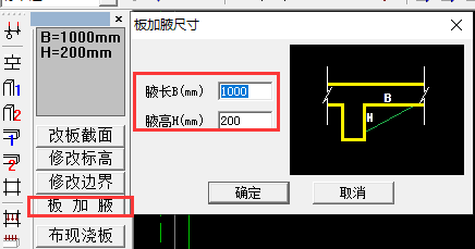

然后点击“板加腋”命令,输入腋长B和腋高H尺寸。
图14 输入加腋板尺寸

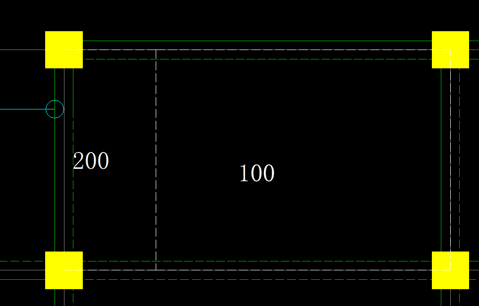

工程师们确定好加腋板尺寸参数后,在楼板区域上下左右侧靠近梁边处点击一点布置加腋板即可。如下图想布置左侧区域楼板加腋,即点击靠近左侧梁边区域点击一点。
图15 布置加腋板

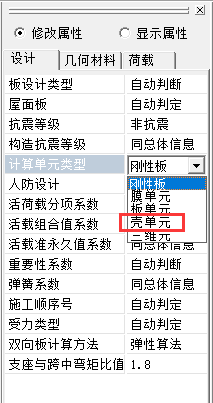

工程师们在布置好加腋板后,需要在板属性栏里,选择板计算单元类型为壳单元。
图16 计算单元类型改成壳单元

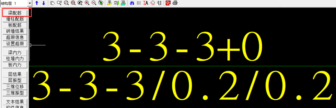

工程师可以进入“图形方式”里面查看计算结果。首先点击“梁配筋”命令,查看加腋梁梁配筋结果,计算的刚度和构件截面计算考虑了加腋尺寸的影响,结果如下图所示:
图17 查看加腋梁配筋

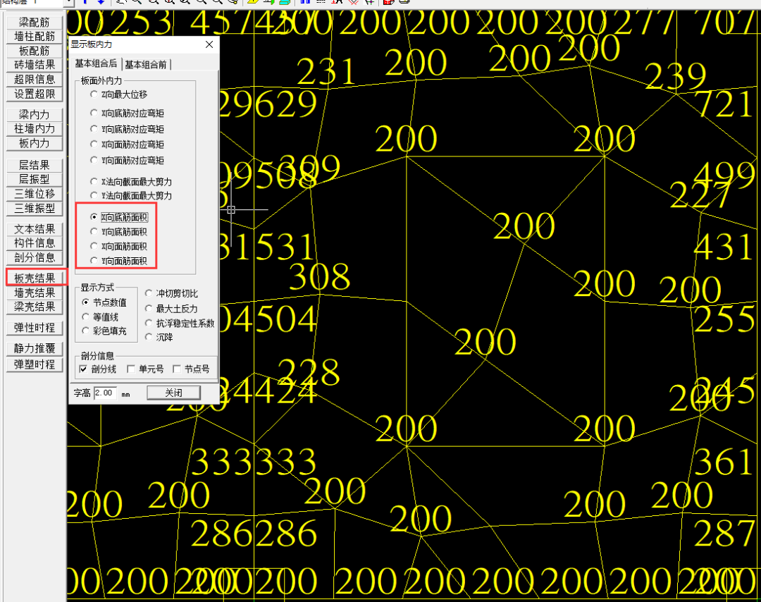

点击“板壳结果”命令查看加腋板配筋结果,查看XY向底筋和面筋计算面积,单位mm?/m,显示的字的方向为钢筋方向。
图18 查看加腋板配筋

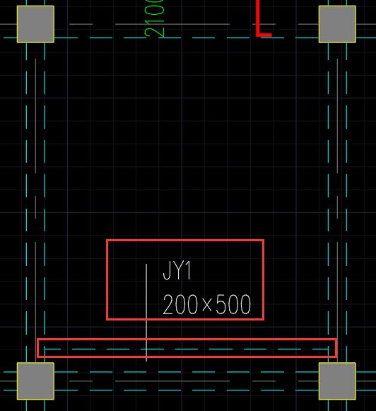

1.除竖向加腋梁及两侧阶型水平加腋梁的水平投影长度a1是从柱边开始算起外,其余类型加腋梁都是从梁端开始算起。
图19 水平投影长度从柱边算起

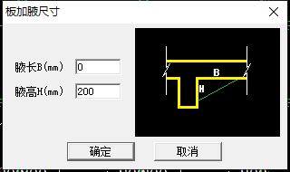

2.加腋板腋长输入0时,默认没有加腋。
图20 腋长为0没有加腋

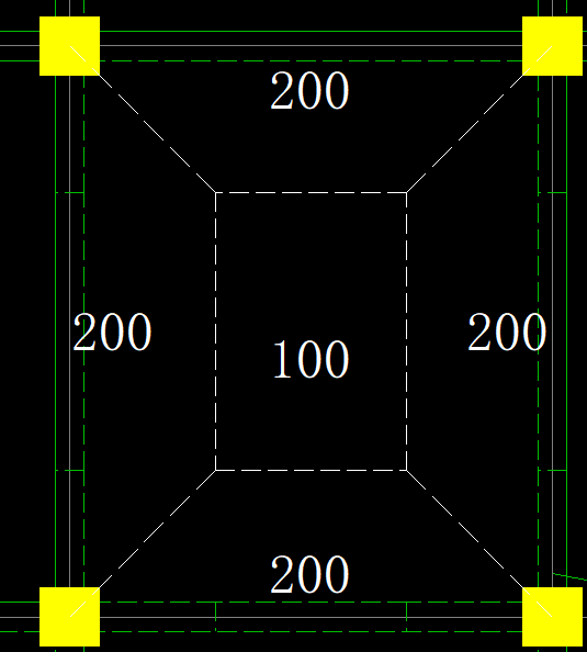

3.在楼板区域靠近4端梁边点击可布置四边加腋板,如下图所示:
图21 四边加腋

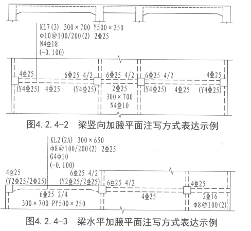

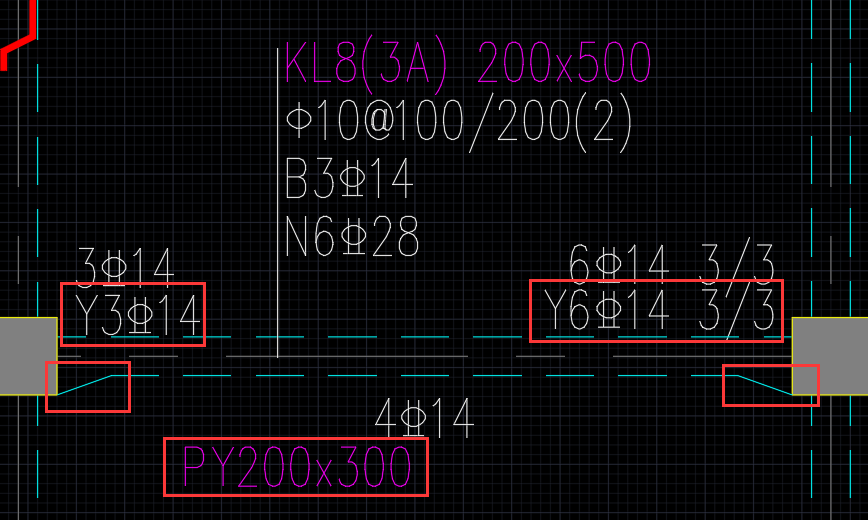

4.加腋梁施工图:工程师们需要根据计算配筋手动选筋及22G101图集页1-26加腋梁注写方式手动修改梁施工图。
图22 加腋梁注写方式
如绘制水平加腋梁施工图,工程师们需要绘制加腋边线、补充加腋梁尺寸、将上下部斜纵筋添加到支座顶部。
图23 手动添加加腋梁施工图标注内容

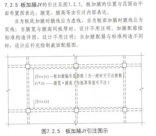

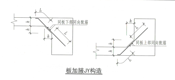

5.加腋板施工图:工程师们可参考22G101图集页1-47图示方式修改板施工图。
图24 板加腋表示方法
工程师们需画出板加腋线,添加加腋板编号及加腋尺寸腋宽×腋高,如下图所示:
图25 手动添加板加腋
板加腋配筋按照22G101图集页2-60图示构造配筋即可;当加腋配筋与标准构造配筋不同时,设计应补充绘制截面配筋图。
图26 板构造配筋图示
