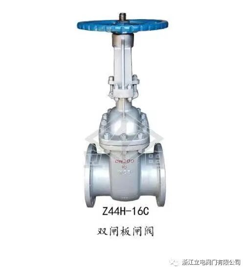

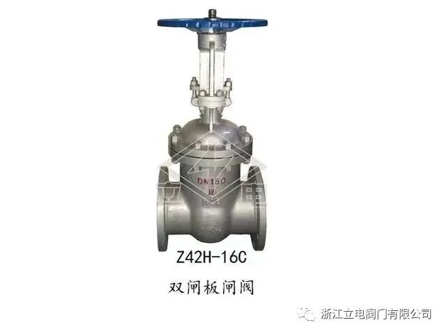

平行式双闸板闸阀的应用和工作原理在大多数行业都有出现,是陶瓷闸阀的一种。因此,平行式双闸板闸阀结构和工作原理与闸阀一致,其启闭体(阀板)由阀杆带动阀座密封面上下运动,可接通或切断流体通道。
阀门部分开启时,闸板背面会产生涡流,容易造成闸板的冲蚀和振动,损坏阀座的密封面,维修困难。通常适用于不需要频繁启闭,闸门保持全开或全关的工况。
平行式双闸板闸阀适用于以水和污水为介质的管道中的闭路设备,不允许用于流量调节和排空。广泛应用于石油、化工、制药、电力等行业。
平行式双闸板闸阀
平行式双闸板闸阀产品特点:
1、这种双闸板阀门具有先进的设计理念和普通阀门无可比拟的特性。产品作为液压控制系统,有效解决了长期未解决的杂质导致锁盖损坏而导致的泄漏。
2、为了满足不同用户的要求,阀门有国家标准和美国标准。在每个系统中,有通用平板阀和油田专用阀。
3、这种双闸板闸阀采用密封结构和特殊类型的弹簧。使密封副与任何位置一致,以便残留的污物(如沉淀物、焊渣等。)可以完全刮掉,可以在封面上剪。损坏且工作正常
4、由于双闸板阀门中的弹簧自密封结构可以自动补偿阀盖的正常磨损,一方面密封的泄漏率强,另一方面大大提高了阀门的使用寿命,为企业节约了成本。
5、双闸板阀门应采用楔形滚轮开关机构,以轻柔地开启和关闭阀门。例如,专利阀门PN4.0MPADN300只需一个人用手轮就能轻松开启和关闭。实践证明,在相同的压力等级和口径下,专利阀的启闭扭矩是普通阀的一半。
6、由于本产品采用了特殊的开关机构,防止了正常闸阀变暖,闸板被闸板杀死。
7、双闸阀底部有自动排污系统,能始终保持阀体内腔无残渣。
8、阀体内有防尘机构,保证双闸板闸阀内腔不会被污物侵入,内部机构不会失效。
