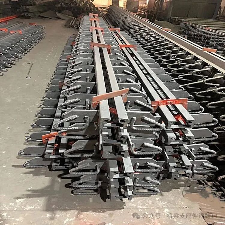

桥梁伸缩缝的安装是一个复杂且需要精确操作的过程,以下是安装步骤的详细归纳:
  1. 前期准备:
    • 确定安装时间:最好选择在气温偏低的时候进行安装,以减少温度对伸缩缝尺寸的影响。
    • 检查预留槽:对预留槽的宽度、深度及预埋钢筋进行检查,确保它们符合安装伸缩缝的要求。
  2. 清理与准备:
    • 清理槽口:清除槽口内的所有污物、尘土和其他不必要的东西,确保槽口干净无杂物。
    • 检查伸缩装置:检查伸缩装置的各梁之间间隙是否符合安装温度要求,如有需要,使用水平千斤顶、夹具进行调整。

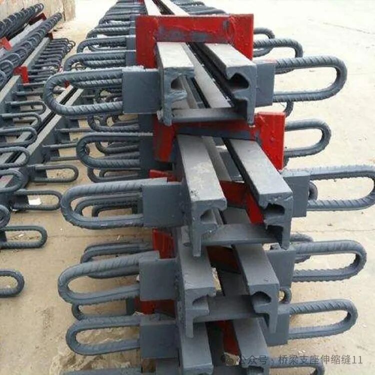

  3. 安装伸缩缝:
    • 设置起吊装置:根据伸缩缝中心位置设置起吊装置,将伸缩装置安入在槽口内,使其顶面与桥面标高相同。
    • 调整位置:确保伸缩装置的中心线与梁端预留间隙中心线对正,其长度与桥梁宽度对正。
    • 焊接定位:在伸缩装置箱体或锚固板处,使用Ф16以上的钢筋进行高度和宽度定位焊接。
  4. 固定与焊接:
    • 焊接锚固筋:伸缩装置正确就位后,先将伸缩装置一侧的锚固筋与预留槽的预埋钢筋相连并焊接,焊接时可以间隔一个焊一个,然后再将另一侧的锚固钢筋按上述步骤焊接。
    • 完成焊接:待两侧达到固定后,将其余焊接的锚固筋再进行焊接,确保可靠锚固。
