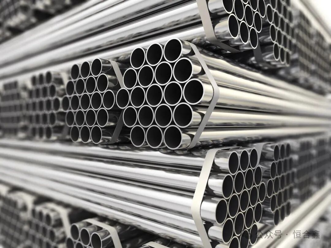

工业不锈钢管

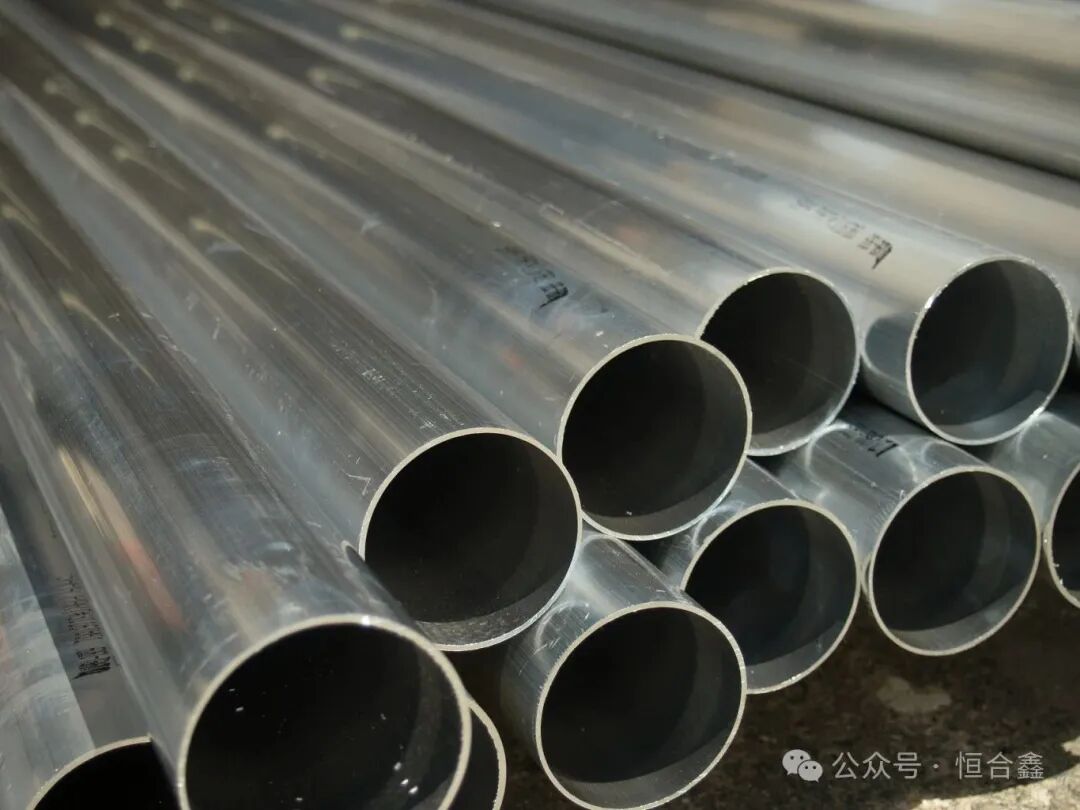

不锈钢管主要有无缝管和焊管两大类,无缝管主要应用在石油、化工、发电、汽车,造船,建筑和环保等行业;焊管主要用于换热器管、流体管、压力管道、机械结构用管、城市景观等行业。
这次我们主要介绍焊接钢管,即有缝钢管。一般定尺6米。焊管从生产工艺上可分为:螺旋埋弧焊管,直缝双面埋弧焊管,电阻焊管三种。因其端部形状又分为圆形焊管和异型(方、扁等)焊管。
其生产工艺是将管坯(钢板和钢带)用各种成型方法弯卷成要求的横断面形状和尺寸的管筒,然后通过不同的焊接方法焊接焊缝,与无缝钢管焊管相比,具有产品精度高,壁厚精度高,主要设备简单,占地面积小,生产中可连续作业,具有生产灵活、机组的产品范围宽的特点。
焊管直径大或较厚的焊管,一般用钢坯料直接做成,而小焊管薄壁焊管只需要通过钢带直接焊接可以了。然后经过简单抛光,拉丝就可以了。

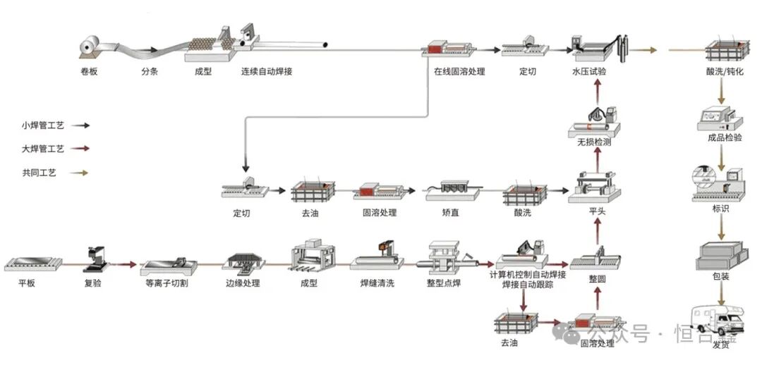

焊接钢管生产工序
原材料开卷→平整→端部剪切及焊接→活套→成形→焊接→内外焊珠去除→预校正→感应热处理→定径及校直→涡流检测→切断→水压检查→酸洗→检查(严格把关)→包装→出货。

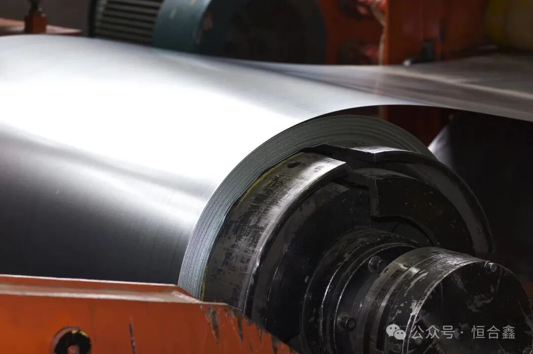

冷轧·退火
冷轧:是指压力和拉伸延展性的加工。冶炼可以改变钢铁材料的化学成分。冷轧则不能改变钢的化学成分,将卷板放入冷轧设备的轧辊中施加不同的压力,将卷板冷轧到不同的厚度,再通过最后一道精轧,控制卷材厚度精度,一般的精度在3个丝以内。
退火:将冷轧好的卷板置入专业的退火炉中,加热到一定温度(900-1100度),调整退火炉的速度,得到适宜的硬度。材料要软,则退火速度慢,相应的成本就越高。201和304都属于奥氏体不锈钢,在退火过程中,需要急热急冷才能很好的修复冷轧加工中损坏的金相组织,所以退火是很关键的一环。有些时候退火退的不好容易产生生锈的现象。

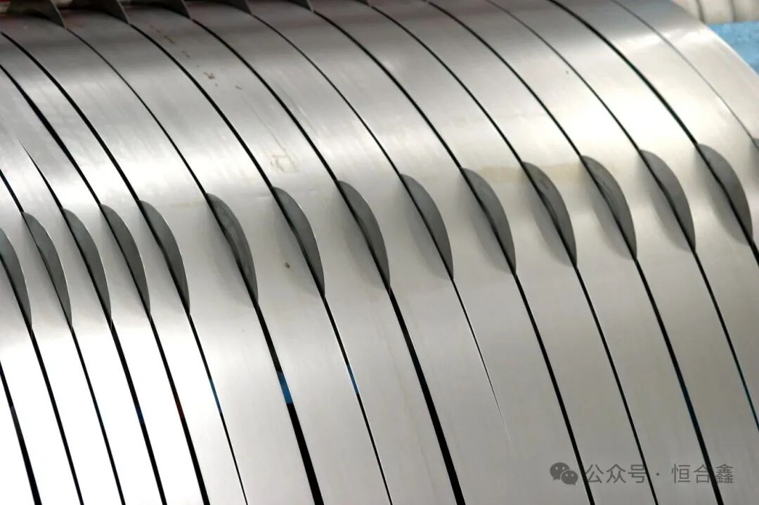

分条
将不锈钢卷带,裁剪成相应的宽度,从而进行进一步的深加工和制管,分条的过程需注意防护,避免对板卷的刮伤,分条的宽度和误差,另外分条关系到制管工艺,分条的钢带上出现批锋和毛刺,崩刀直接影响焊管的成品率。

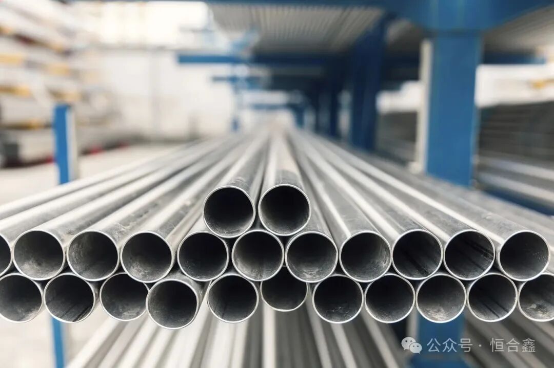

不锈钢焊管中的方管、矩形管、椭圆管、异型管,最初都是由圆管而来,通过生产周长相同的圆管然后再整形成相应的管型,最后用模具整形和调直。

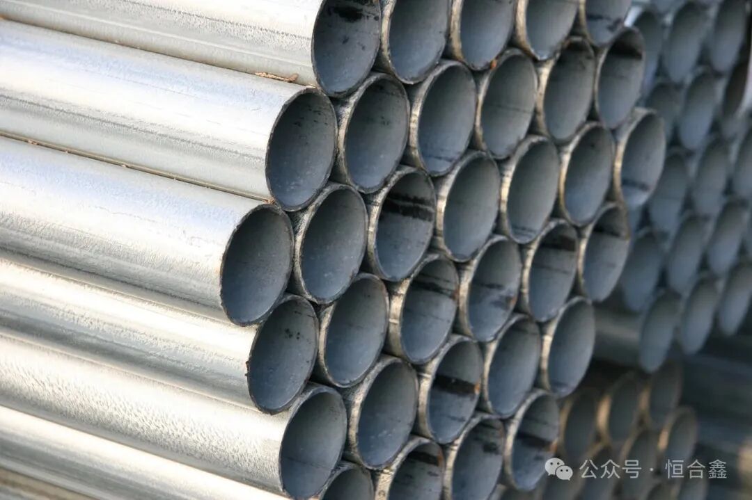

常见的执行标准
不锈钢焊接钢管执行GB/T12771-2008《流体输送用不锈钢焊接钢管》,要求进行焊缝射线探伤,液压试验或涡流探伤、晶间腐蚀试验,压扁试验、焊缝横向弯曲试验,以确保产品质量。
双相不锈钢焊接钢管执行GB/T20832-2008《奥氏体-铁素体型双相不锈钢焊接钢管》,主要牌号有:S22253、S22053、S25073;要求进行焊缝射线探伤,液压试验或涡流探伤、压扁试验、焊缝横向弯曲试验,以确保产品质量;规定组织应为奥氏体和铁素体,奥氏体含量应占40%-60%。
