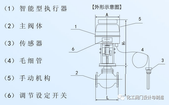

温控阀结构与原理
温控阀结构:主阀、智能执行器、传感器
工作原理:工作前主阀芯处于半开位置,传感器处于自然状态。接上电源,主阀芯全开,介质由箭头方向流入阀体,经阀芯对介质进行加热,当温度升高到相应设定值时,传感器即产生相应线信号输入执行机构,随机驱动阀杆、阀芯运作,关闭主阀芯停止加热。当温度低于设定值时,传感器即产生线性信号输入执行机构,驱使阀芯渐开,重复加热过程,从而被控介质始终在设定温度范围内以达到控温目的。

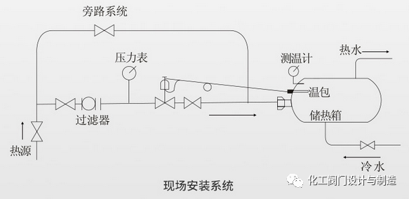

温控阀安装
(1)安装前应对管道进行严格除污,吹净焊渣等杂物,否则将严重损坏阀门。
(2)调温阀应垂直装在水平管道上,介质流向应与阀体.上的箭头 指向一致。
(3)为使自控系统或检修阀门时仍能连续运行,应设置旁通阀、阀前须装过滤器、压力表,在传感器附近装测温计,便于现场监视与温度设定。
