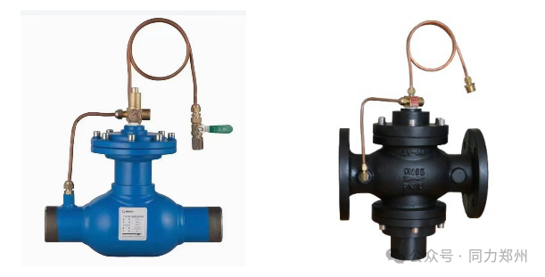

第一要看厂家有没有专业的测试/实验台。压差阀作为最核心的自力式平衡阀,必须要有自己的性能试验台,而且每台阀门都要经过性能试验的检验才能出厂。目前市场上已经出现了直接标明控制压差值的压差阀,实事求是讲每台阀门的压差可调部分的位置和控制压差值的关系并不是完全一致的,所以这也是每台阀门必须实测实标的原因。
第二要看他有没有专业的售后/调试团队。很多时候,对于压差阀,厂家会说这个压差阀不需要调试。我坦白我在这个问题上也曾经帮过腔。实际上呢?不需要调试?怎么可能?你的压差阀出厂设定的控制压差值是多少?难道你有自适应的能力?每个被控末端所需要的工作压差都是一样的?所以说,压差阀是一定需要调试的,而且工作量比自力式流量控制阀要大;比手动平衡阀工作量要小。

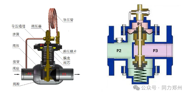

最后,说回到产品的性能上来。有两个指标是最敏感也是最关键的。
一个是启动压差,就是阀门安装位置的压差达到多少,这台阀门才开始工作!目前行业内有声称是一米水柱就可以工作的,我认为到1.5米、到2米水柱能有动作就可以算的上是可以用的产品了!某品牌的压差阀启动压差是4米,这种压差阀用在一网上/空调系统上还可以,效果会不错!如果是供热系统,到单元或者到楼栋的位置上,60%以上的位置根本没有2米以上的压差。也就是说这时候的压差阀就是摆设,根本就不起作用,一直是全开状态!
另一个是控制压差精度。这一点国产品牌是有打败进口品牌的先天优势的。进口品牌都是调弹簧弹力/压缩量,调弹簧就会损失精度(本来精度是5%,弹簧压缩量/弹力一变,精度变成50%)。而国产的压差阀是调膜片上下空间之间的通道大小,不会带来控制精度的损失。这个控制精度就是说的假如设定的压差值是10米水柱,外部压差从10米到40米之间波动的时候,控制的压差变化是9--11米水柱,这时候的精度就是±10%。
中华人民共和国建筑工业行业标准《采暖空调用自力式压差控制阀》控制压差精度要求是8%。达不到这个标准的可以认定为不合格产品。

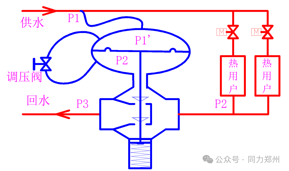

一次侧流量分配问题,一方面是初次分配问题;一方面是运行过程中的流量变化问题。
电动调节阀+自力式压差控制阀=电动恒流量阀
所以站房的一次侧可以直接采用电动恒流量阀。不过很多情况下,站房内已经有电动调节阀了,这个时候再增加一台自力式压差控制阀的方案就更具有可操作性了。
而且在一些大型系统的近端站,一次侧的供回水压差超过50米,除了压差阀和电动调节阀,可能还需要增加一台手动调节阀,来吃掉一大部分压差。以使得压差阀和电动调节阀的工作状态更好一些。
恒流量阀对于系统的重要意义在于流量的稳定性。本站的一网阀门开度变化只对本站的流量有影响。也就是说其他相邻站的流量保持不变。每一个子站的流量变化都是直接对应总流量的变化。
这时候,当个别站出现二次侧温度不合适需要调整一次侧流量的时候,就剩下一个问题了,就是一次侧电动阀的控制设定参数是不是合适?这个参数业内人士称之为PID。其实就是关于响应时间,动作幅度,动作频率。就相当于电动调节阀的控制系统是猴子式的,还是乌龟式的。普遍来说,热力系统有热惰性,热传导也需要时间,反应比较慢,所以可能乌龟式的比较合适。
