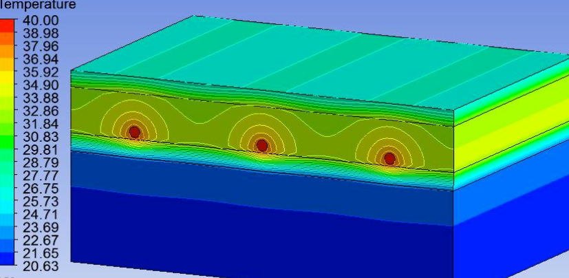

地暖通过加热地面的方式向房间内散发热量,当地暖散热量大于等于房间的热负荷时,房间温度才会升高直至达到我们的设定温度。
从这个原理中我们可以得出两个关键因素:热负荷和地暖散热量。
热负荷与建筑的围护建构(如墙体、窗户、门等)的保温措施情况密切相关,可以通过做墙体保温、使用节能门窗等措施来降低热负荷,热负荷越低采暖能耗就越低。
目前南方一般按照120~150W/m?的经验值来计算热负荷。
由于热负荷相对比较固定,且改造的成本也比较高,因此我们一般更加关注地暖散热量这个指标。
地暖散热量由地暖的水温、流量等因素决定,水温可以直接通过壁挂炉的控制面板调整,流量则由壁挂炉的内置泵决定。

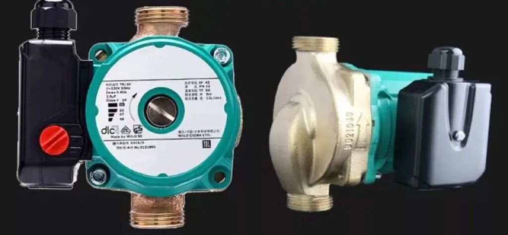

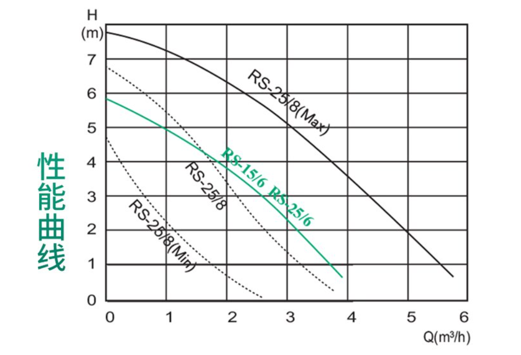

一般情况下,壁挂炉会内置一个15/6的水泵,理论上带150平地暖面积都没有问题,可以满足大部分地暖工况的需求。
但是实际工况中,由于壁挂炉内部水阻以及设计、施工等因素带来的损耗,可能最终实际能带的地暖面积也就在100平左右,面积再大就可能会出现房间温度达不到设定温度或者某些房间热,某些房间不热等情况。
所以,如果家里采暖面积超过100平或者跨层可能就需要考虑另外加泵了。当然,加泵能也是有讲究的,如果把泵直接串联进地暖循环中,可能会与壁挂炉的内置水泵产生冲突,严重的甚至会影响到壁挂炉的寿命。
因此,如果要加泵的话,建议加装耦合罐或者混水罐等设备,将地暖的一、二次系统区分开,使两个系统运行更加稳定。
综上,从经验来看
①地暖面积一百平以内一般不用另外加泵;
②地暖面积大于一百平建议加泵时搭配耦合罐做二次系统。
