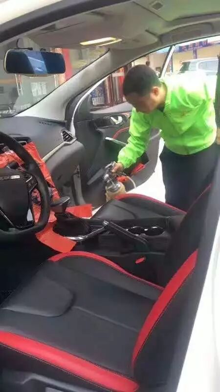

有消费者留言说:“很多汽车美容店直接用光触媒喷涂汽车,那么光触媒可以直接喷在车内吗?”
安宝宝提醒大家:不可以。主要有以下几点原因:
1. 实际上汽车内光线不足?
①现在大部分的汽车都采用了防紫外线玻璃,并且很多人在汽车玻璃上贴有太阳膜,所以车内大部分光的能量很差,仅有少量的光触媒涂膜面积起光催化作用。
②触媒见光可产生氧化性,但只有害气体和光触媒遇到光时,才会被氧化分解,这就限制了光触媒的效果。

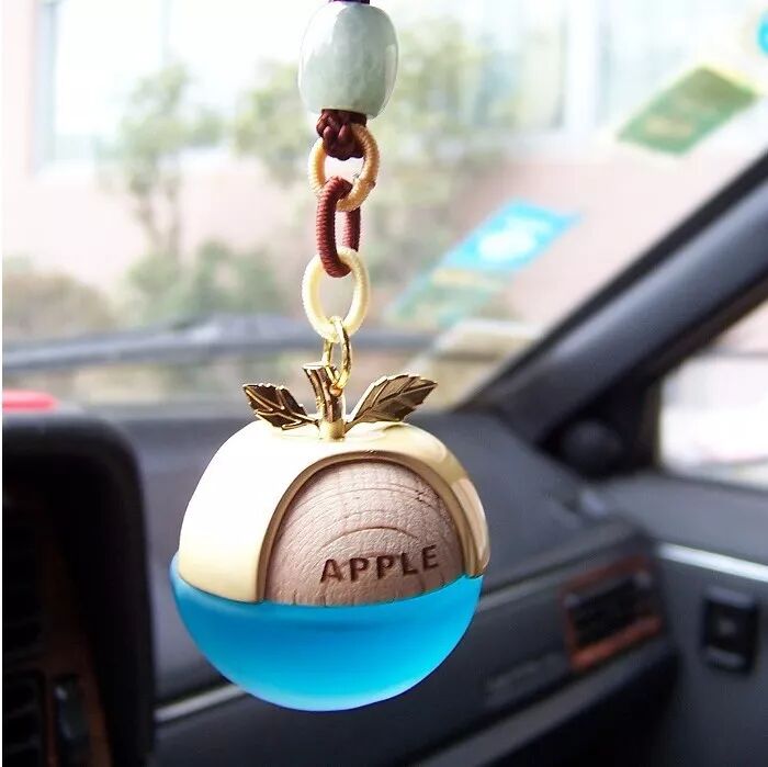

2. 光触媒可以氧化汽车内饰的有机物?
①汽车内饰涉及到汽车内部的方方面面,比如汽车方向盘套、汽车坐垫,汽车脚垫、汽车香水、汽车挂件、内部摆件、收纳箱等等都是汽车内饰产品。
②汽车内饰主要包括皮革、合成革、泡沫塑料、纺织品、塑料制品、黏合剂等材料。
③光触媒的羟基基团有强氧化性,直接喷涂汽车后,会汽车内饰有很强的氧化作用,加速其老化。美国等国家是把光触媒喷涂在假花、泡沫陶瓷球、遮阳网等上,放在车内的挡风玻璃前使用,不是直接的喷涂汽车。

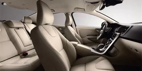

5.建议高档汽车谨慎使用 ?
     对于有车族来说光触媒很便宜,但高档汽车的内饰织物很长时间都光泽如新,因为纤维中用了特殊成分染料,而光触媒的羟基基团对其有很大的作用,建议高档车用户不要盲目使用光触媒。
