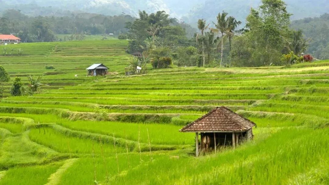

乡村生态景观由景观基质、景观廊道和景观斑块构成。人们在山地森林、丘陵混农区、草原、平原农区、湿地等自然基质下,将乡村的自然环境改造成一系列不同的景观,进行耕作、采伐、养殖、捕猎、加工等生产活动。
如山区梯田、平原的防护林网、平原混农林业,湿地区域的桑基鱼塘、沿海的虾塘盐田等,都是乡村生态景观的典型。

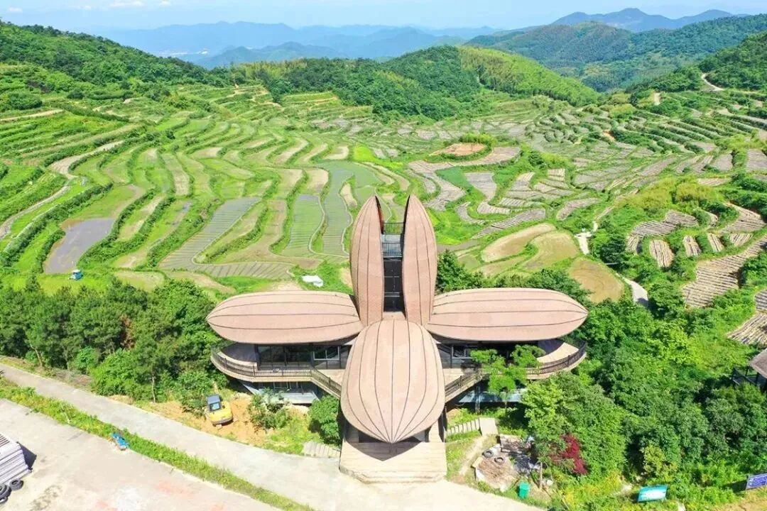

 1、景观基质
增添树林、自然灌木篱、河岸缓冲带、绿道和公园等景观有助于提升景观异质性,并改善景观基质的质量,维护生物多样性的水平。
在景观尺度上,应充分考虑自然、半自然及人工土地利用的分布格局,分析现有景观要素及相互之间的空间、实践联系或障碍,然后提出优化方案,充分利用现有的绿篱、湿地、林地、池塘等景观斑块,合理规划农田、林地、村落的分布。
在现有景观格局的基础上,加宽景观元素间的连接廊道,引入新的景观斑块,增加景观的多样性和异质性,为多种生物创造适宜的生存条件,进而达到生态系统的持续发展。

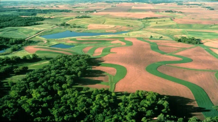

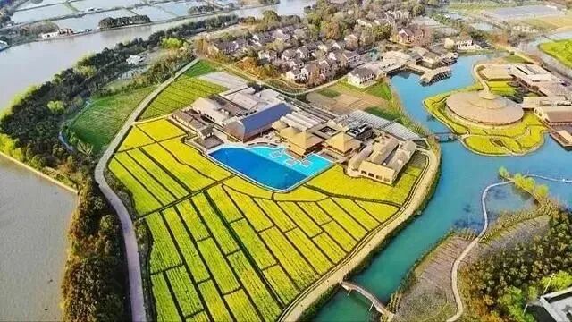

在高度集约化农业生产区乡村生态景观建设中,不仅要求生产效益,也要因地制宜,充分利用现有的农田林网、田中林地及农田边界带增加高自然价值的生态斑块的比例,追求生态效益。
例如在田间地头通过种植豆科植物或设置缓冲带等,为害虫天敌提供良好的栖息地,对保护生物多样性具有重要意义。
乡村农田不能单一强调规模作业,应结合土壤质地、肥力、水利、光照等环境条件和农作物生长特性,因地制宜合理分配,开展轮作、间作混种等多种模式,一方面了解自然资源,另一方面增加景观的多样性。
例如在传统果园中培植苜蓿等豆科植物,不仅抑制害虫,改善了果园小气候、增加了产量,同时也为土壤动物提供了良好的栖息环境。

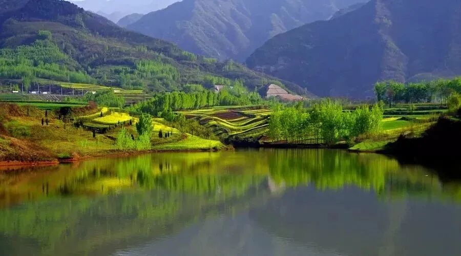

规划设计应贯彻自然生态优先的原则,保护河溪及两侧生物多样性,尽量采用滨水区自然植物群落的生长结构,增加植物的多样性,建立多层次、多样复杂的植物群落,发挥植物的生态效益,提高自我维护、更新和发展的能力。
1、依形就势,遵循自然。尊重原有自然河道,尽量减少人为改造,保护自然水道。以保持天然河岸蜿蜒柔顺的岸线特点,保持河道的形状和形态的自由性,保持水的循环性和自动调节功能。
2、在满足河道、提防安全的前提下,研究分析河道特性、水温条件、河滩结构和绿化功能的需要,确定河流宽度、横面设计、缓冲带建设和绿化植物配置方式等。
3、河溪护岸要尽量保持原有生态系统的结构和功能,特别是河岸带原有植被廊道的保护,并根据情况进行适当的修复和整治。
4、生态优先设计。在水流比较急、河岸侵蚀较强烈的地区可采用石头、混凝土护岸,将工程和生物技术相结合,综合提升河道生态景观服务功能。在植被选择上,尽量选择乡土植物,特别具有柔性茎、深根可固定河岸的植物,还可以加固土壤。

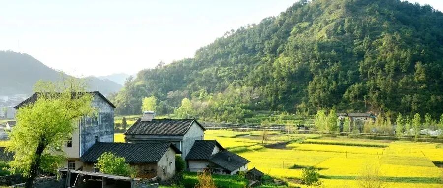

我国传统文化的根基在农村,近些年,我国对于乡村文化的保护意识逐步增强,中国传统村落、非物质文化遗产名录的颁布力度加强,各界人士也纷纷自发地投入到保护乡村传统文化的大潮中。
传统建筑、传统手工艺及传人都得到了不同程度的保护和传承,使得乡村景观焕发出深厚的文化魅力。展现乡村的文化传承,让人情脉相通。

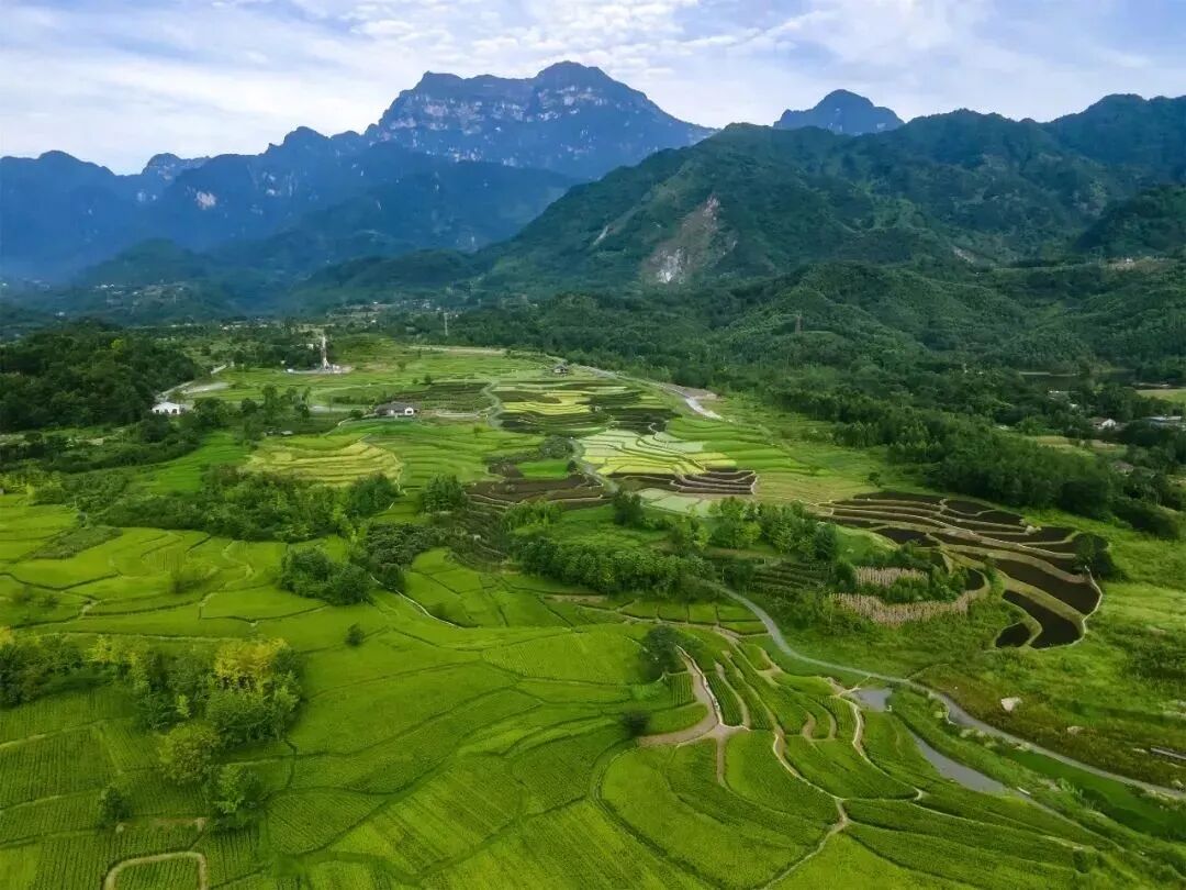

农田景观设计手法
农田是农业景观设计的基底,设计时要综合运用农业生态学、美学及园林规划理论和相关农业技术手段,对田地。农作物、林带、农业设施等要素,进行合理规划设计,满足农业物质生产、农田艺术设计和休闲产品三方面的要求。
1、农业科技的发展催生了很多新兴的农业种植技术,形成了很多新型农业景观。作物种植方式从水平变成垂直,种植场所从露天变为温室,更有层出不穷的作物新品种进入景观植物的行列。
如小麦和水稻可以充当草坪植物,羽衣甘蓝早已是“资深”的景观植物。科技的发展,使得乡村景观脱离了传统的桎梏,向着更多彩的方向迈进。

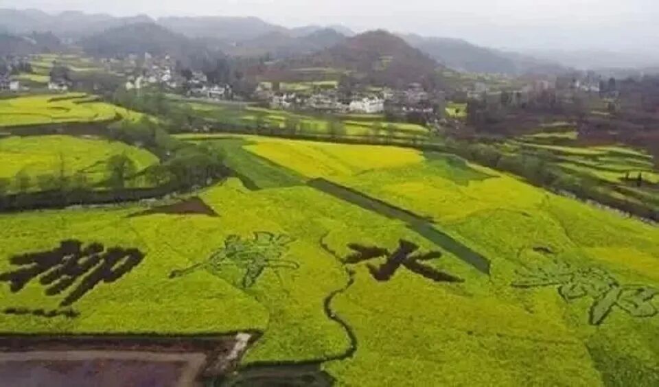

2、需要通过艺术构图,在二维平面内根据地形地貌特征采用几何规则式或线性自然式两种方法将本土农田作物组合成具有审美特征的农田艺术景观。
针对水网地区特殊的农业用地形式和作物种植特点,农田艺术构图主要采用以下三种模式,即图案式、碎拼式和梯田式。
3、基本色调以农业作物当季色彩为主,设计时根据植物生长特点,宏观考虑作物季相构图,重点突出某个季节的特色,形成鲜明的景观效果。

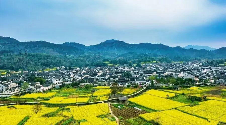

4、田缘线是农田与道路、沟渠或其他景观交接的边缘地带,是游人最直接的观赏部分,设计应以自然式为主。水网地区的田地边缘可结合水际景观,适当保留村落孤立木和树丛,增植滨水植物,形成浅水区向田野的自然过渡。
5、天际线是在充分利用原有立地条件或根据功能需求进行适当改造的前提下,合理利用乔木、灌木和草本植物塑造富有韵律感的林冠线和高低起伏错落的田冠线。
从而在滨水空间或远景空间形成富有变化的天际线,构成丰富农田景观里面,使游人既可以感受到闭锁的近景,又有透视的远景。

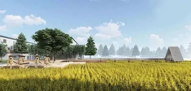

1、农耕活动要充分利用场地的特性,融合地域自然、人文环境,营造一个特色鲜明、景观丰富、新颖有活力的农业生产大环境,这种环境更易于吸引游客前往并参与其中,体验农耕、夏耘、秋收、冬藏的乐趣。
2、园区可开辟农家菜园供游客进行劳作体验活动,配合季节农耕活动的生物特性进行技术性的讲解,组织旅游者参与各项农耕活动或发展农耕活动竞技比赛,丰富游园内容,增强农业科普性。
