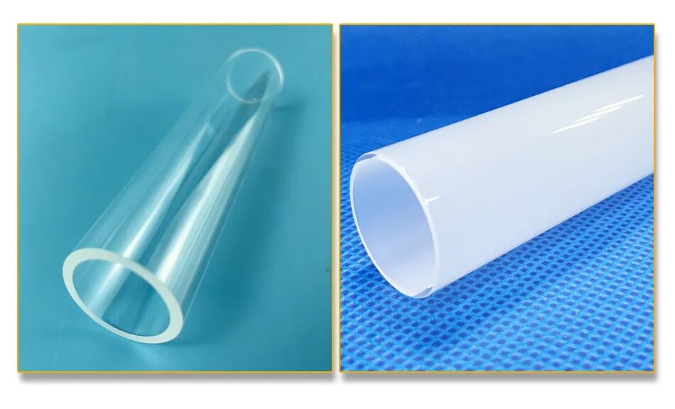

       远红外加热管是采用了经特殊工艺加工的乳白石英玻璃管、配用电阻合材料作为发热子,由于乳白石英玻璃可以吸收来自电热丝辐射的几乎全部的可见光和近红外光、且能使之转化为远红外辐射。但目前的工业用红外线加热管基本淘汰了乳白色石英管,因其料性比较脆,故不能形成很长的乳白色加热管。且乳白色具有遮光效应,阻止了其热量。因其管壁温度高,故而只适用于近红外加热。
  石英管电暖器也称为卤素管电暖器,它的发热体是电热丝,它穿在石英管内,石英管起支撑、保护及发热作用。它利用远红外石英管加热,传热方式为辐射线,它穿透力强,发热定向好。
