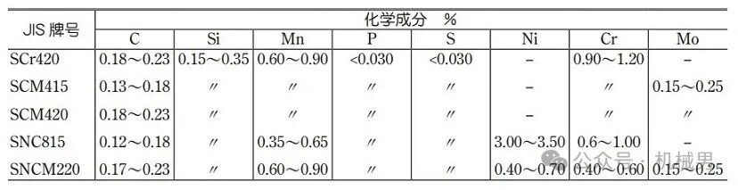

渗碳硬化钢
这是指低碳合金钢。含碳量为 0.15% ? 0.20% 的钢中添加了 Ni,Cr,Mo,Mn 等元素,通过渗碳淬火处理提高表面硬度后使用。
一般使用的材料如下表所示。

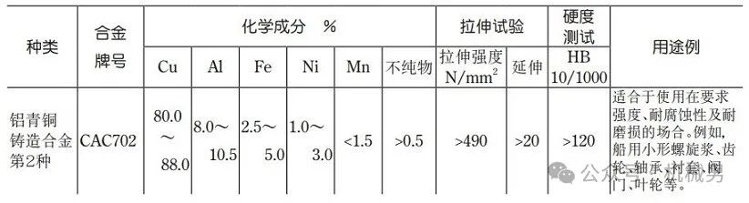

铝青铜铸造合金

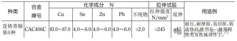

青铜铸造合金

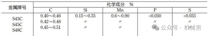

机械结构用碳素钢钢材
最为普及的材料。可以施加高频淬火处理。

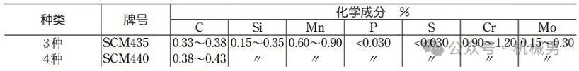

铬钼钢钢材
经过淬火,回火,高频淬火后使用。

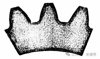

对轮齿表面进行硬化处理以提高轮齿强度。方法有很多,具有代表性的有以下几种。
渗碳淬火
渗碳 => 淬火 => 洗净 => 回火 => 喷砂处理 => 检查
【方法】
一般使用碳酸气进行气体渗碳。
- 表面硬度 ??? 55 - 60HRC
- 硬化深度 ??? 1.0 ㎜左右 (使用负载越大,硬化层就需越深)
低碳合金钢在渗碳环境中加热到转变点以上并保持这个温度,碳素从表面渗入。
【特点】
由表面到中心部,硬度由硬到软连续变化,所以表面硬而内部富有韧性。
