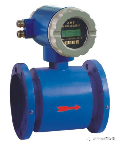

    (1)流量控制仪表系统指示值达到最小时,首先检查现场检测仪表,如果正常,则故障在显示仪表。当现场检测仪表指示也最小,则检查调节阀开度,若调节阀开度零,则常为调节阀到调节器之间的故障,当现场检测仪表指示最小,调节阀开度正常,故障原因很可能是系统压力不够、系统管路堵塞、泵不上量、介质结晶、操作不当等原因所造成,若是仪表方面的故障,原因有:孔板差压流量计可能是正压室漏;机械式流量计是齿轮卡死或过滤网堵等。
    (2) 流量控制仪表系统指示值达到最大时,则检测仪表也常常会指示最大,此时可手动遥控调节阀开大或关小,如果流量能降下来则一般为工艺操作原因造成。若流量值降不下来,则是仪表系统的原因造成,检查流量控制仪表系统的调节阀是否动作:检查仪表信号传送系统是否正常。
    (3)流量控制仪表系统指示值波动较频繁,可将控制改到手动,如果波动较小,则仪表方面的原因或是仪表控制参数PID不合适,如果波动仍频繁,则是工艺操作方面原因造成。
