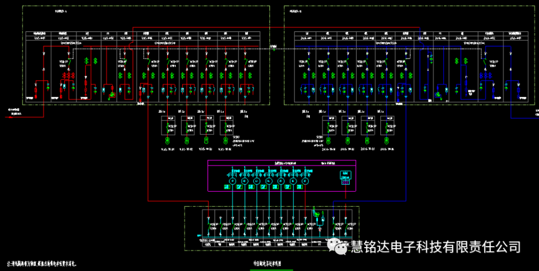

数据中心配电系统的设计是确保数据中心稳定运行的关键因素之一。数据中心配电系统设计及常见问题:
数据中心配电系统设计:
  1. 负荷需求分析: 首先,需要明确数据中心的负荷需求,包括服务器、网络设备、空调系统等的电能需求。
  2. 负荷分级: 将数据中心的负荷按照重要性分级,不同级别的负荷可能需要不同的供电保障。
  3. 电源冗余: 在设计中,通常采用冗余供电方式,如N+1冗余,以确保在一个电源故障时仍然能够正常供电。
  4. 配电路径: 设计合理的配电路径,避免单点故障,确保电能能够流畅地传输到各个设备。
  5. 变压器选择: 根据负荷需求选择适当容量和类型的变压器,确保稳定的电能供应。
  6. 电缆布线: 合理规划电缆的布线,避免电缆过于拥挤,影响散热和维护。
  7. 备用电源: 考虑备用电源,如发电机组或UPS系统,以应对电网故障时的紧急情况。
  8. 监测系统: 配备电能监测系统,实时监测电能使用情况,预测负荷,做好配电的调整和优化。
常见问题及解决方法:
  1. 过载问题: 数据中心负荷可能会超出设计容量,导致过载。解决方法是实时监测负荷,及时调整负荷分布,必要时增加配电容量。
  2. 短路故障: 短路可能导致电气设备损坏甚至火灾。采用合适的保护装置,如熔断器、断路器等,及时切断故障电路。
  3. 电源故障: 主电源故障时,备用电源需要及时切换,以保障数据中心的稳定供电。自动切换装置和UPS系统可用于应对此类问题。
  4. 电缆故障: 电缆故障可能导致部分负荷失去供电。定期检查电缆的连接性和绝缘性能,确保电缆的正常运行。
  5. 不平衡负荷: 负荷分布不均可能导致某些设备过载,而其他设备空闲。合理规划负荷分布,避免负荷不平衡问题。
  6. 维护困难: 数据中心的设备众多,维护困难。建立维护计划,定期检查电缆、设备的状况,进行必要的维护和更换。
  7. 电能损耗: 长时间运行会导致电能损耗,影响效率。采用高效的变压器、电缆等设备,减少电能损耗。
  8. 环境温度: 高温会影响电气设备的稳定性。在设计中考虑散热和空调系统,维持适宜的环境温度。

    在数据中心电气系统设计中,确保电力供应的稳定性和可靠性是至关重要的。以下是一些常见问题及解决方法:1. 电源备份和冗余:采用市电和备用发电机的双重供电系统,并确保有足够的备用容量。此外,配备不间断电源(UPS)系统也是常见的做法,以应对突发停电情况,保证设备的正常运行。2. 电缆敷设和路径选择:合理规划电缆敷设路径,减少电缆长度和弯曲,以降低线路损耗和电压降。避免将电缆与其他强电磁干扰源相邻,同时确保电缆的防火和防护措施符合规范要求。3. 电力质量问题:数据中心经常面临电力质量问题,如电压波动、谐波干扰等。需要采取滤波器、电抗器等措施来改善电力质量,确保设备的正常运行。4. 接地和防雷:良好的接地系统对于保护电气设备和人身安全至关重要。确保数据中心的接地系统符合规范要求,并采取适当的防雷措施,以减少雷击对电气系统的影响。5. 设备选型和容量规划:选择符合数据中心要求的电气设备,包括变压器、开关柜、UPS 等。根据设备的负载需求和效率,合理规划设备容量,避免过载和能源浪费。6. 电缆桥架和机房布局:合理设计电缆桥架和机房布局,确保电缆的敷设和维护方便,并提供足够的空间进行设备的安装和维护。7. 监控和管理系统:安装电气监控系统,实时监测电力参数、故障报警等,以便及时发现和处理问题。此外,采用智能控制系统可以实现能源管理和优化,提高系统的效率。8. 规范和标准遵循:严格遵守中国现行的电气规范和标准,如《供配电系统设计规范》、《建筑物防雷设计规范》等。确保设计和施工符合相关要求,以确保安全和可靠性。解决这些问题需要综合考虑电气系统的各个方面,包括电源供应、电力质量、接地防雷、设备选型等。同时,与专业的电气工程师和相关规范标准相结合,以确保数据中心电气系统的设计和施工质量。
