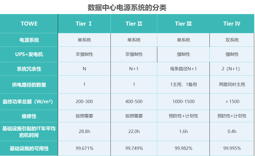

数据中心不间断电源系统架构及等级分类?
典型的数据中心供电系统由中压配电、变压器、低压配电、不间断电源、末端配电以及发电机组等设备组成,其中UPS的主要作用是在市电电源中断、发电机启动之前,确保所带负载的持续供电。
发电机组的主要作用是市电中断时立即启动为负载提供持续、稳定的电力供应。UptimeInstitute是一个国际公认的组织,它对如何设计数据中心设施进行了规定和认证。它根据数据中心的可用性分为四个等级:TierⅠ(基本型)、TierⅡ(部分冗余型)、Tier Ⅲ(可同时维护型)和Tier Ⅳ(故障容错型)。数据中心所拥有的提供持续电源和应急电源的设备数量是决定它们属于哪一等级的重要因素。具体分类如下图所示。

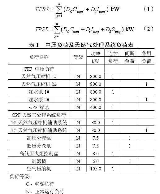

机房供配电负荷计算方法
我国目前普遍采用需要系数法和二项式系数法确定用电设备的负荷,其中需要系数法是国际上普遍采用的确定计算负荷的方法,最为简便;而二项式系数法在确定设备台数较少且各台设备容量差别大的分支干线计算负荷时比较合理;在建筑配电中,还常用负荷密度法和单位指标法统计计算负荷。在方案设计阶段可采用单位指标法;在初步设计及施工图设计阶段,宜采用需要系数法。
数据中心负荷计算原则
进行负荷计算时,应按下列原则计算设备功率:
(1)对于不同工作制的用电设备的额定功率应换算为统一的设备功率。
(2)整流器的设备功率是指额定交流输入功率。
(3)成组用电设备的设备功率,不应包括备用设备。
(4)当消防用电的计算有功功率大于火灾时可能同时切除一般电力、照明负荷计算有功功率,应按未切除的一般电力、照明负荷加上消防负荷计算低压总的设备功率、计算负荷。否则计算低压总负荷时,不应考虑消防负荷。当消防负荷中有与平时兼用的负荷时,该部分负荷也应计入一般电力、照明负荷。
(5)单相负荷应均衡分配到三相上,当单相负荷的总计算容量小于计算范围内三相对称负荷总计算容量的15%时,全部按三相对称负荷计算;当超过15%时,应将单相负荷换算为等效三相负荷,再与三相负荷相加。
数据中心供配电负荷计算
数据中心内设备的散热量应以设备实际用电量为准。对主机房内的电子信息设备的用电量不能完全掌握时,可参考所选UPS电源的容量和冗余量来计算设备的散热量。
空调系统的冷负荷主要是服务器等电子信息设备的散热。电子信息设备发热量大(耗电量中约97%都转化为热量),热密度高,夏天冷负荷大,因此数据中心的空调设计主要考虑夏季冷负荷。
数据中心供配电负荷相关经验总结
负荷计算是供配电系统设计的基本计算,数据中心的负荷计算更适合使用需要系数法。计算时需要系数的取值、负荷取舍计入、蓄电池充电和空调照明的估算等内容,在数据中心的计算中还是有别于其他建筑专业的计算,现总结如下:
数据中心的IT负荷重要性都比较高,必须使用UPS等设备来保证不间断供电,根据数据中心的建设标准不同,UPS会采取“1+1”、“2+1”、“2N”等不同的配置。由于供电部门需要统计机房设备安装总容量,所以数据中心的IT设备额定容量要用 UPS设备的总装机容量。计算IT设备容量时的需要系数根据UPS设备的配置方式调整,即需要系数=主 用UPS设备数量UPS配置数量。例如:UPS按照2N 设置,进行负荷计算时,需要系数取0.5。
UPS配置的蓄电池充电容量需计入负荷计算。根据数据中心的建设标准不同,UPS蓄电池需按照不同后备时间配置,即每台UPS配置的蓄电池容量及组数不同。UPS蓄电池充电容量=电流×电压×组数×效率根据计算可知,UPS蓄电池充电容量约为UPS配置容量的10%~20%,做负荷计算时可直接应用结论简化计算。
在数据中心中,除了IDC机架外,空调在总负荷中占的比重也相当大,一般会配置备用空调设备,根据数据中心的建设等级备用数量会不同。计算空调设备容量时的需要系数根据空调设备的配置方式调整,即需要系数=主用空调设备数量/空调配置数量。2007年绿色网络组织制定了数据中心能效比指标PUE,目前被行业广泛使用,PUE=数据中心总能耗/IT设备总能耗。根据对数据中心进行数据分析,数据中心的PUE值一般介于1.6~1.8之间,即机房空调和照明负荷约为IT设备负荷的60%~80%,照明负荷与空调相比来说占比相当小,所以可近似认为机房空调负荷约为IT设备负荷的60%~80%,此 结论可以直接在负荷计算中应用来简化计算。
根据相关经验,照明负荷一般按照30W/㎡估算、办公空调负荷一般按照50W/㎡估算、有餐厅用电的情况下按照2kW/人估算、用燃气的情况下按照5W/人估算。
根据负荷计算要求,季节性用电设备应选择其最大者计入总设备容量。数据中心空调负荷一般会远远大于采暖负荷,所以计算时只需计算空调负荷即可。
根据负荷计算要求,消防设备容量一般不计入总设备容量,所以计算时消防电梯不计入。
根据供电部门要求,进行无功补偿后的功率因数需达到0.95以上,一般按照变压器容量的30%进行补偿。
根据相关经验数据,负荷计算中同时系数取0.9-0.95。
