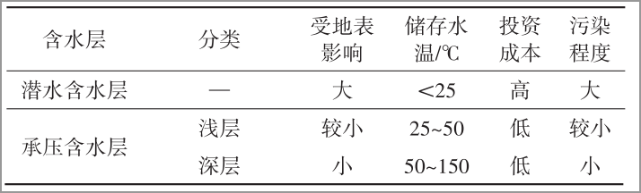

根据距离地表深度的不同,处于近地表的含水层为潜水含水层,地下深处则为承压含水层。
对于潜水含水层的利用其实已很常见,从自古以来的挖井取水到近年来供热行业火爆的水源热泵,都是利用潜水含水层的水资源。而对于承压含水层的利用则还处于早期的开发探索阶段。
开发更深层的地下资源是否会需求更高的成本?从常识来讲确实如此,但在地下水储热技术上则不然。
事实上,对于地下水储热而言,钻探所需求的成本微不足道,更大的成本出储热效率方面。承压含水层水压高,受地表影响小,在储水温度、储热能力以及环保等各方面均优于潜水含水层,是地下水储热的更优选择。

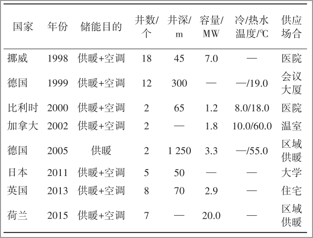

2014年,襄阳高新区检察院项目成功应用了地下水储热技术,是国内首个将含水层地下储热国产化的成功案例,并在荷兰含水层储热实施经验基础上有了新的技术突破;
2013年和2015年,上海地区的崇明岛和鲜花港的农业项目开展了含水层储能技术的实施,在崇明岛的流沙层土壤中成功实施了含水层储热技术,为该技术在国内的推广提供了理论和实践依据。
此外,在天津、南通等各地都有地下水储热相关项目的建设,为我国地下水储热技术的发展奠定了良好的基础。
