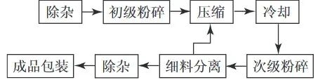

无熔造粒工艺流程如下图所示。
无熔造粒工艺首先将废旧塑料经过清洗、筛选等过程去除金属等杂质,然后将废旧塑料粉碎并由气动系统送往压缩机,通过压缩系统的压缩和捻搓作用,使物料变成条状(这个过程是在塑料维卡软化点以下并在很短的时间内完成),再将条状物料冷却后粉碎,控制物料颗粒的大小为4~8mm,细粉料被分离送往压缩系统重新造粒,而大颗粒物料和金属等杂质被再次分离,去除金属等杂质,大小合格的颗粒被包装储存或用于成型加工。
该工艺不需要外设热源,压缩时间能够精确控制,处理温度低于塑料维卡软化点,避免物料受热降解,但是破碎环节对塑料颗粒大小控制精度不高,制得的颗粒大小不均匀,易产生细粉料,造粒效率低。

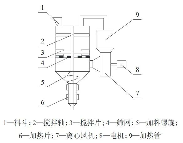

热风熔融造粒工艺采用的设备为立式热风循环加热废旧塑料回收造粒机,立式热风循环加热废旧塑料回收造粒实验样机结构简图如下图所示。主要结构包括料斗、搅拌轴、搅拌片、筛网、加料螺旋、加热片、离心风机、电机、加热管等。工作原理为:物料由料斗加入落于箱体,通过热风循环加热,在搅拌轴作用下加速熔融,并通过螺杆挤出造粒,同时热风在离心风机作用下,依次通过离心风机、加热管,然后进入箱体,这样往复循环完成加热。但立式实验样机存在一些问题,如尺寸和结构不合理,缺少切粒装置;搅拌轴和螺杆同轴,无法对搅拌轴和螺杆分别调速;挤出口模靠近地面,给后续切粒造成困难等。

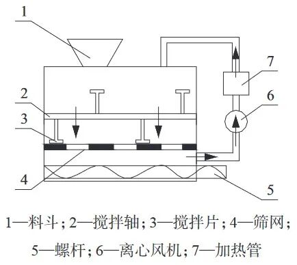

针对立式热风循环造粒机所存在的问题,可将立式改成卧式,从而解决立式切粒困难和搅拌轴和螺杆同轴问题。其结构简图如下图所示。主要结构有料斗、搅拌轴、搅拌片、筛网、螺杆、离心风机、加热管等。工作原理为:物料由料斗加入,落于筛网上,通过热风循环加热,在搅拌轴作用下加速熔融并掉落到螺杆上,通过螺杆挤出造粒,同时热风在离心风机作用下,依次穿过筛网、离心风机、加热管,然后进入箱体,这样往复循环完成加热。
