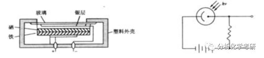

(1)硒光电池
组成及结构:
将硒沉积在铁或铜的金属基板上,硒表面再覆盖一层金、银或其他金属的透明金属层就构成了硒光电池。
硒光电池结构图                     真空光电二极管原理
原理:
金属基板是光电池的正极,与金属薄膜相连接的金属收集环是光电池的负极。当光照射半导体上时,在半导体硒内产生自由电子和空穴,自由电子向金属薄膜流动,而空穴则移向另一极。所产生的自由电子通过外电路和空穴复合而产生电流。当外电路的电阻不大时,这一电流与照射的光强具有线性关系,其大小为10~100A数量级,因此 可以直接进行测量,无需外电源及放大装置 。
但受强光照射或使用时间过长会产生“疲劳”现象。硒光电池光谱响应的波长范围为300~800nm,其最灵敏区为500~600nm。因此,现代分析仪器中已很少使用。
(2)光电管(真空光电二极管)
 组成及结构:
其阴极为一金属半圆筒,内表面涂有碱金属及其他材料组成的光敏物质,阳极为金属镍环或镍片,电极被封闭在一个透明真空管中。
原理:
在光的作用下,光敏物质发射光电子,这些光电子被加在两极间的电压(≈90V)所加速,并为阳极所收集而产生光电流,这一电流在负载电阻两端产生一个电位降,再经直流放大器放大,并进行测量。

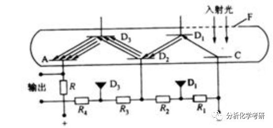

(3)光电倍增管
 组成及结构:
它实际上是一种由多级倍增电极组成的光电管,其结构如下图所示。它的外壳由玻璃或石英制成,内部抽真空。阴极为涂有能发射电子的光敏物质(Sb-Cs或Ag-O-Cs等)的电极,在阴极C和阳极A之间装有一系列次电子发射极,即电子倍增极D1,D2,…。阴极C和阳极A之间加有约1000V的直流电压。
原理:
当辐射光子撞击光阴极C时发射光电子,该光电子被电场加速落在第一倍增极D1上,撞击出更多的二次电子。以此类推,阳极最后收集到的电子数将是阴极发出的电子数的105~108倍。
特点:
光电倍增管对紫外-可见光区有高的灵敏度,响应时间短。但由于热发射电子产生的暗电流,限制了光电倍增管的灵敏度。
光电倍增管工作原理图
F.窗口  C.光阴极  D1、D2 、D3 .次级电子发射极
A.阳极   R1、R2、R3、R4.电阻

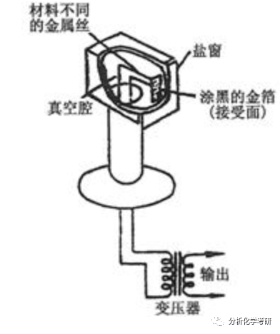

(1)真空热电偶
是目前红外光谱仪中最常用的一种检测器。
原理及结构:
它利用不同导体构成回路时的热电效应,将温差转变为电动势,其结构示意见下图。它以一小片涂黑的金箔作为红外辐射的接受面。在金箔的一面焊有两种不同的金属、合金或半导体作为热接点,而在冷接点(室温)连有金属导线(冷接点图中未画出)。此热电偶封在高真空的腔体内。为接受各种波长的红外辐射,在此腔体上对着涂黑的金箔开一小窗,粘以红外透光材料,如KBr、CsI、KRS-5等。当红外辐射通过此窗口射到涂黑的金箔上时,热接点温度升高,产生温差电动势,在闭路的情况下,回路即有电流产生。由于它的阻抗很低(一般10图片左右),在和前置放大器耦合时需要用升压变压器。

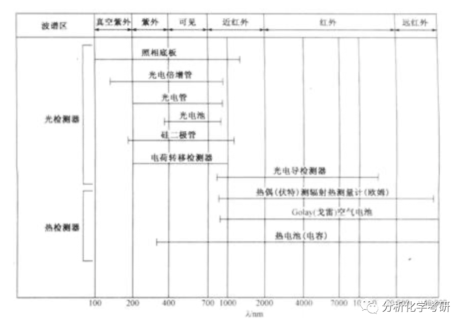

谱仪的检测器及其应用波长的范围
