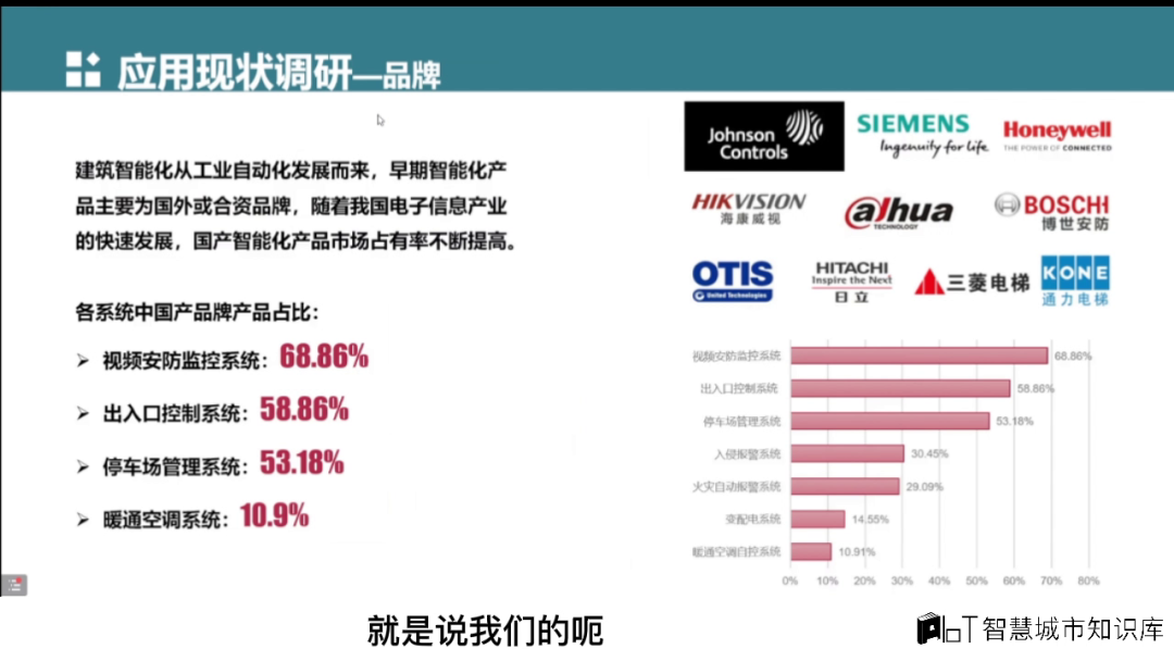

  1. 建筑国产品牌CCTV系统在市场份额上有一定的优势,特别是在出入口控制和停车场管理领域。

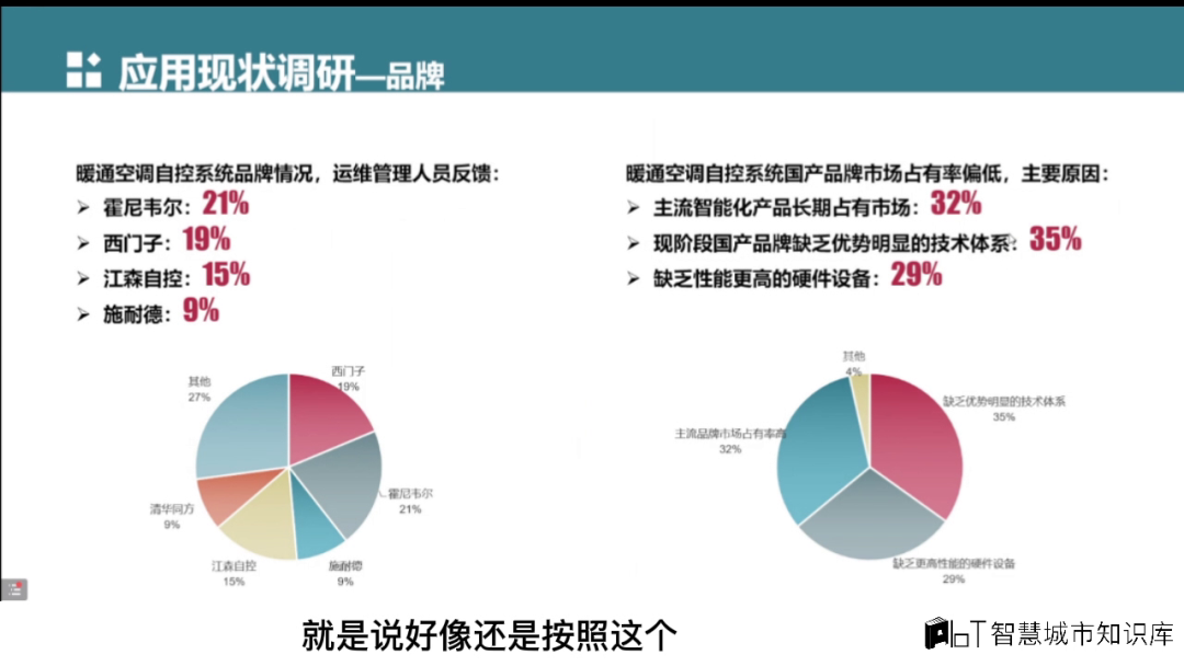

  2. 暖通空调系统的市场份额较低,有点出乎意料,可能是因为国产品牌缺乏明显的技术体系。
  3. 市场调研显示,主流智能化产品的长期占有市场惯性可能是导致市场份额较低的原因之一。

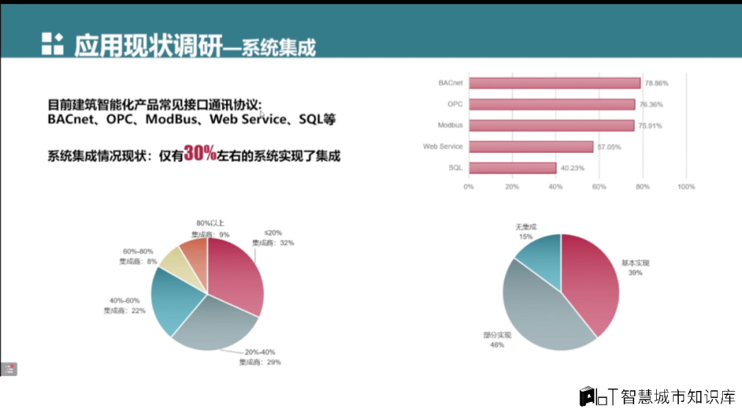

  1. 目前BACnet是市场的主流协议,占比80%。协议种类逐渐减少,市场逐渐淘汰。
  2. 基于网络的web service和SQL进行集成的方式越来越多。
  3. 智能化集成:仅有30%左右的系统实现了集成。

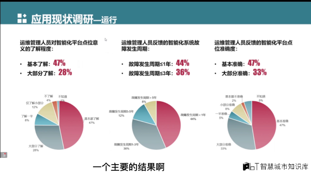

  1. 「运维管理人员对智能化平台点位意义的了解程度」反映了系统使用的了解程度,只有47%的人基本了解,28%的人大部分了解,还有很多人不了解。
  2. 故障发生周期为1年到3年,运维人员对此有意见,认为系统可靠性不够。
  3. 对设备的控制准确度不高,只有47%的基本准确,33%的大部分准确,还有很多仍不准确。
  4. 只有39%的基本实现自动控制,27%的可优化运行,还有很多人不能实现自动控制。
  5. 自动运行率为32%的基本全自动运行,42%的大部分设备自动运行,还有相当一部分设备无法自动运行。

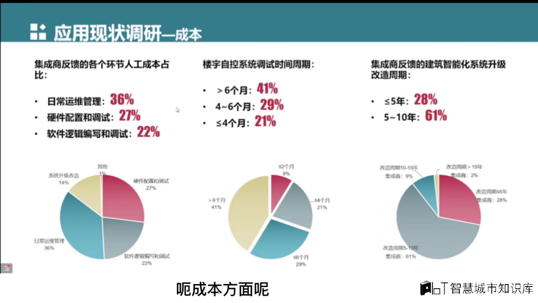

  1. 运营商认为智能化成本高,主要是日常运营成本和软件配置调试成本。
  2. 建筑智能系统调通时间 29%要超过6个月才能调通正常使用,大部分建筑5-10年就需要升级改造一次。

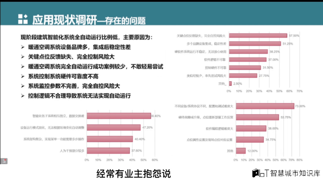

  3. 主要问题:设备品牌多导致集成后稳定性差,关键点位无法完全控制,全自动运行成功案例少,硬件可靠度不高,系统监控参数不完善。
  1. 建筑中的梁和柱子、钢筋、水泥等不能减少,否则会影响建筑的结构和运行。
  2. 冷冻空调的水泵、空调末端的泵等设备也不能减少,否则会影响空调系统的运行。
  3. 只有自控系统中的设备可以减少,而且减少后系统仍然可以运行。
  4. 目前控制系统中存在逻辑不合理的问题,导致系统无法实现自动运行。
  5. 行业中提到了使用深度学习等人工智能技术来解决控制问题,但在解决PID问题之前,不太可能实现更复杂的智能行为。
