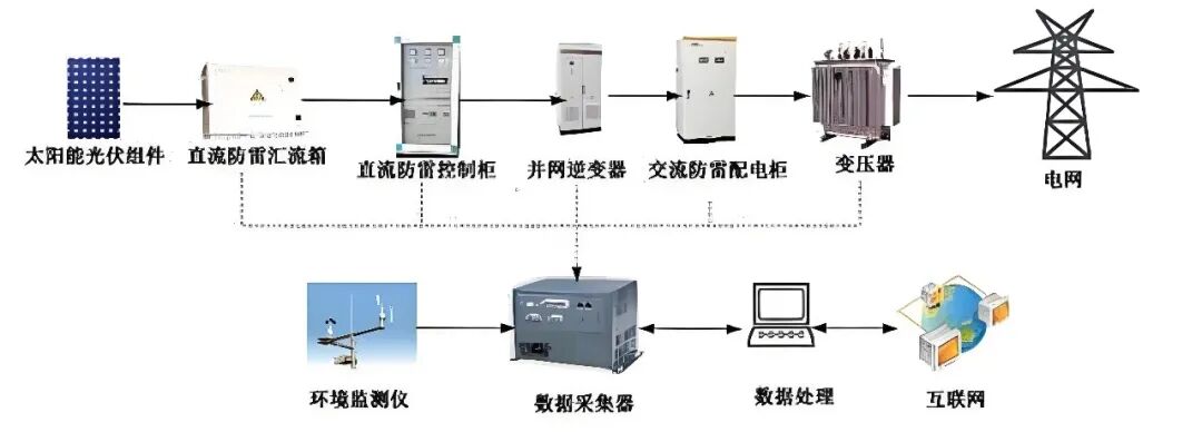

并网电站太阳能组件产生的直流电经过并网逆变器转换成符合市电电网要求的交流电之后直接接入公共电网。
大中型集中式地面光伏发电系统:

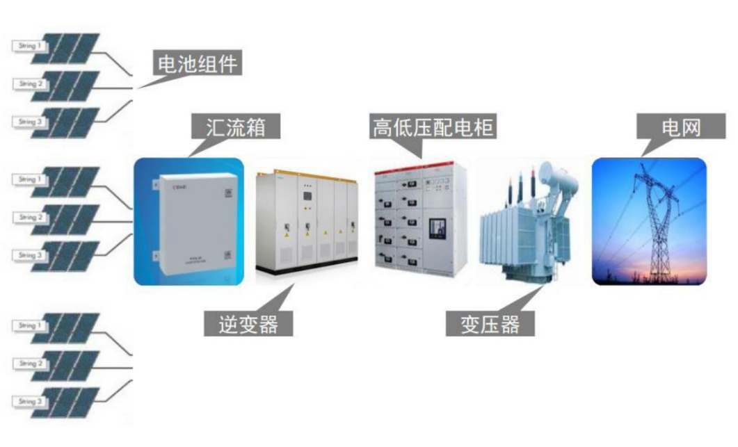

大中型集中式地面光伏电站通常由光伏方阵、光伏方阵地基/基础/支架、直流汇流箱、直流配电柜、并网逆变器、交流配电柜、高压柜(进线柜、出线柜)、计量柜、电能监测仪、升压变压器、消防配套设施等设备,另外还有电站监控装置和环境监测装置等。

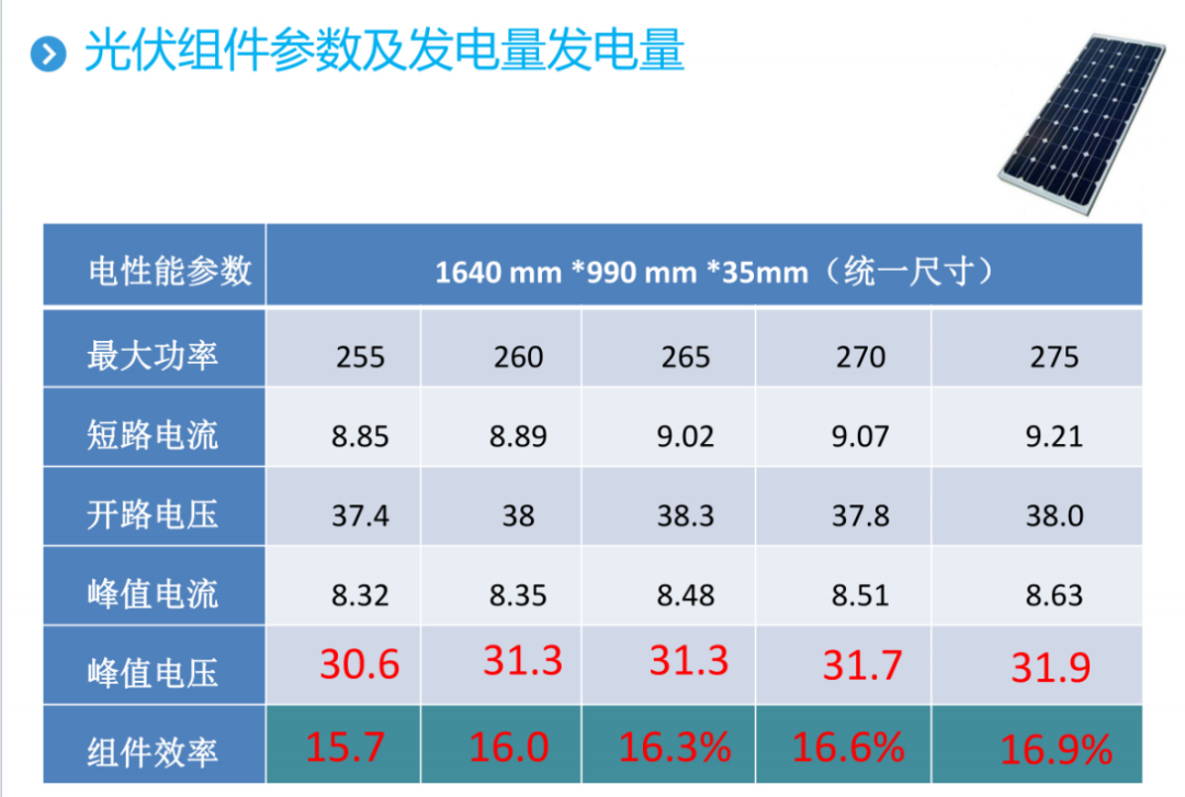

光伏组件参数及发电量

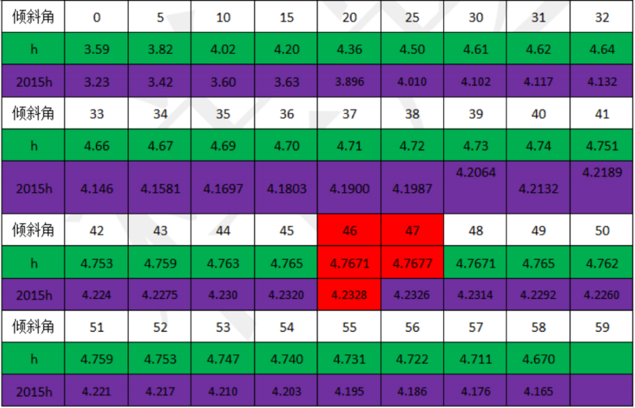

光伏组件最佳倾斜角设计

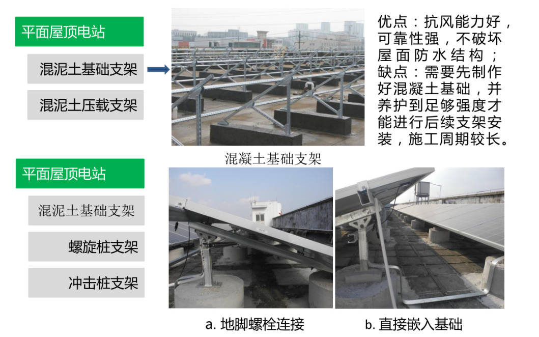

光伏发电系统支架

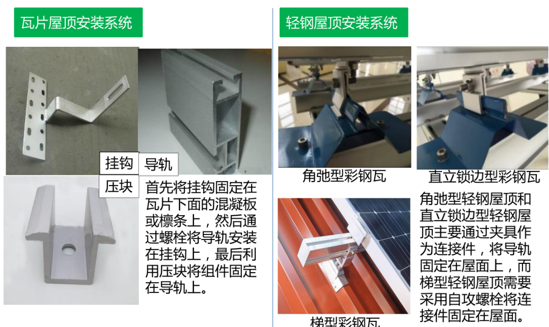

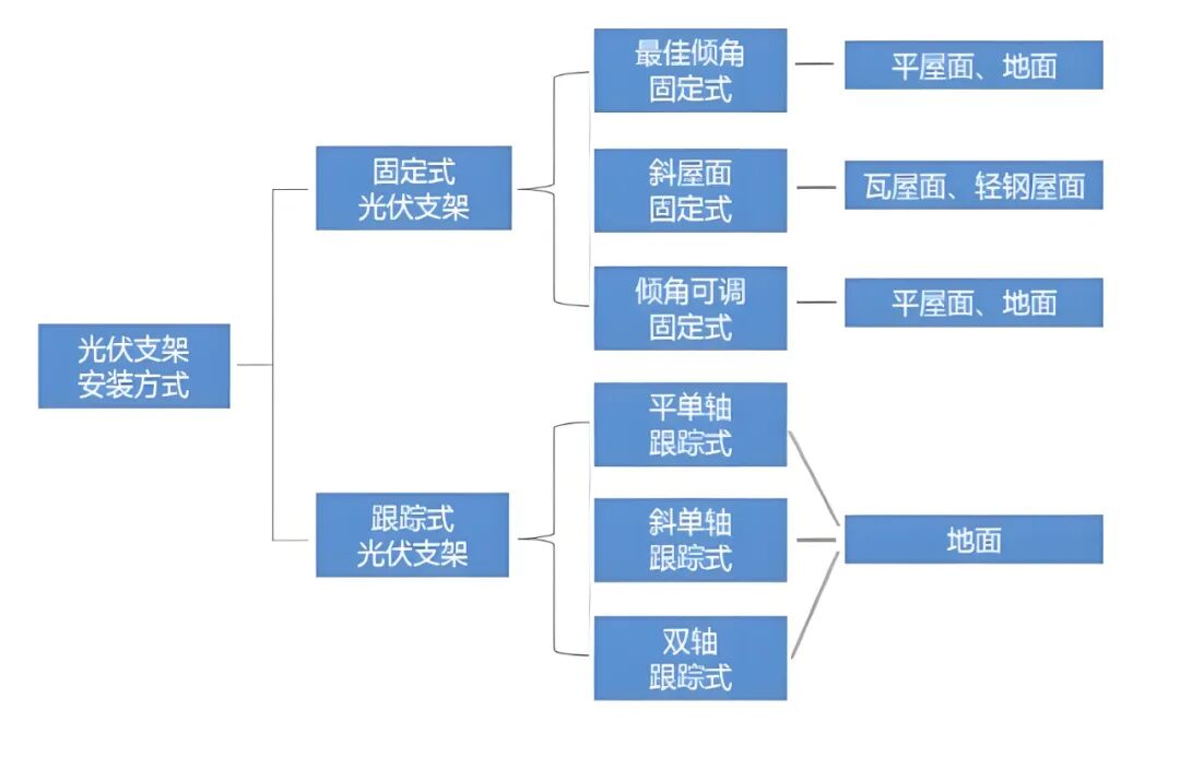

光伏阵列不随太阳入射角变化而转动,以固定的方式接收太阳辐射。根据倾角设定情况可以分为:最佳倾角固定式、斜屋面固定式和倾角可调固定式。
光伏发电系统最佳倾角固定式

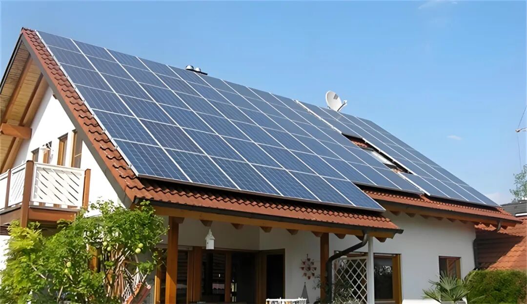

光伏发电系统斜屋面固定式
跟踪式光伏支架

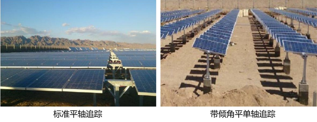

平轴追踪式光伏支架,光伏方阵可以随着一根水平轴东西方向跟踪太阳,以此获得较大的发电量,广泛应用于低纬度地区:
斜单轴跟踪系统,追踪轴在东西方向转动的同时向南设置一定倾角,围绕该倾斜轴旋转追踪太阳方位角,适合应用于较高纬度地区

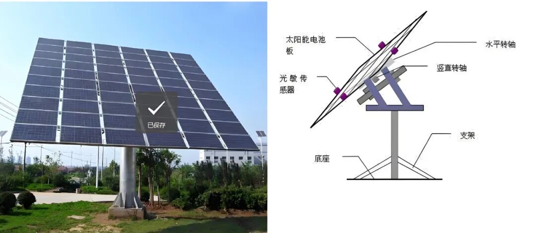

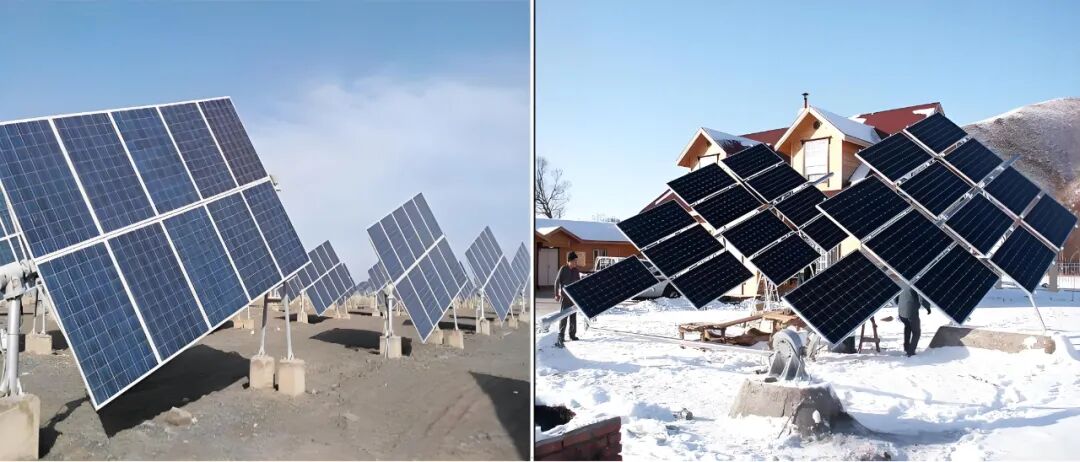

双轴跟踪系统,两根轴转动(立轴、水平轴)对太阳实时跟踪,时刻太阳光线都与组件板面垂直,获得最大发电量,适合在各个纬度地区

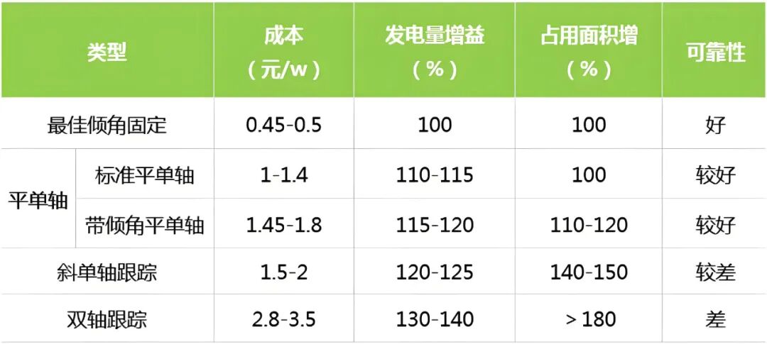

各类型支架成本影响
    光伏支架设计是光伏发电系统的核心环节,其质量直接影响电站的经济效益。优秀的支架设计不仅能确保电站稳定运行,还能有效降低成本,提高整体效益。因此,提升光伏支架设计人员的技能水平至关重要。通过不断学习和实践,掌握先进技术,创新设计思维,设计人员能够设计出更加高效、稳定的光伏支架,为光伏发电系统的可持续发展贡献力量。
