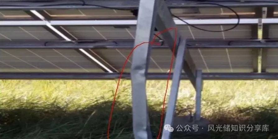

1.光伏区支架的常见缺陷有哪些?
①支架材料表面镀锌层不达标;
②檩条锈蚀严重,
③支架后立柱严重变形;
④支架镀锌层破坏严重;
⑤其他缺陷。光伏区支架的常见缺陷如下图。这些缺陷主要是由于支架自身质量缺陷、施工不规范等原因引起的。

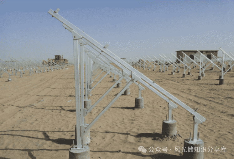

2、什么是光伏支架?

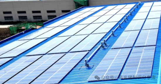

光伏支架是用于安装、固定和支撑太阳能光伏组件的结构。其主要功能是确保光伏组件在合适的角度和位置上固定,从而最大限度地接收太阳能辐射,提升发电效率。光伏支架根据安装环境和用途的不同,可以分为多种类型,主要包括地面支架、屋顶支架、立柱支架、车棚支架等。
光伏支架的主要功能:固定和支撑光伏组件;调整光伏组件的角度;耐久和防腐蚀性;简化安装和维护更便捷;
3.什么是光伏支架基础?
光伏支架基础是光伏支架系统的重要组成部分,它为光伏支架提供了稳固的支撑,确保光伏组件在各种气候条件下安全稳定地运行。光伏支架基础的选择需根据安装地点的地质条件、气候条件和工程要求来确定。常见的光伏支架基础类型:混凝土基础,螺旋地桩基础,打桩基础,水泥块基础,钢结构基础。

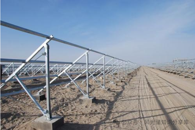

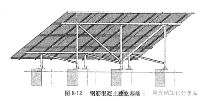

钢筋混凝土基础:采用钢筋和混凝土制成的基础,用于固定和支撑光伏支架,确保光伏组件在各种气候条件下安全稳定地运行。钢筋混凝土基础因其高强度和耐久性,在地面光伏电站等大型项目中应用广泛。
施工步骤:
场地准备:清理施工场地,平整地面,确保地基稳固。
基础开挖:根据设计图纸开挖基础坑,确保基础坑的尺寸和深度符合要求
钢筋绑扎:根据设计图纸制作和绑扎钢筋骨架,确保钢筋骨架的尺寸和位置准确。
模板支设:在基础坑内支设模板,确保模板稳固,防止浇筑混凝土时变形。
混凝土浇筑:按照设计要求浇筑混凝土,并进行振捣,确保混凝土密实无空隙
养护:浇筑完成后对混凝土进行养护,保持湿润,防止干裂,提高混凝土强度。
拆模及验收:混凝土强度达到设计要求后拆除模板,并进行基础验收。
钢筋混凝土独立基础优点是传力途径明确,受力可靠,适用范围广,施工无需专门施工机械。这种基础形式抵抗水平荷载的能力较强。

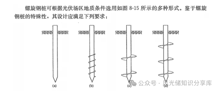

螺旋地桩基础:是一种用于固定和支撑光伏支架的基础形式,通过将螺旋形的金属桩旋入地下,为光伏支架提供稳固的支撑。螺旋地桩基础因其安装快捷、对环境影响小等优点。它的结构组成主要就是:螺旋桩体和连接部件组成,桩体呈螺旋状,末端带有螺旋叶片,有利于在旋入地下时提供附着力和稳定性。
施工步骤:场地准备;地桩定位;旋入地桩;连接定位。

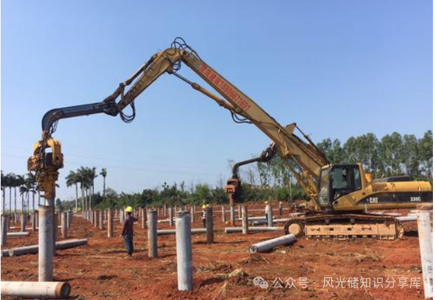

打桩基础:
光伏支架的打桩基础是一种通过将桩打入地下来支撑和固定光伏支架的基础形式。这种基础形式具有高承载力和稳定性,适用于各种地质条件,尤其在大型光伏电站中应用广泛。它的结构组成是由桩体和连接部件组成,而桩体通常采用高强度钢材,经过防腐处理(如热镀锌)以增强耐久性。根据地质条件和设计要求选择不同类型的桩比如钢管桩、H型钢桩等。
施工步骤:场地准备,地址勘探,定位,打桩,连接支架。通常应用在大型光伏电站,风力较大,地质复杂的地方。

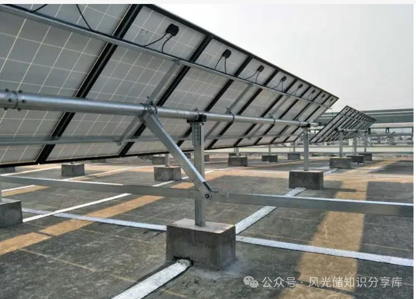

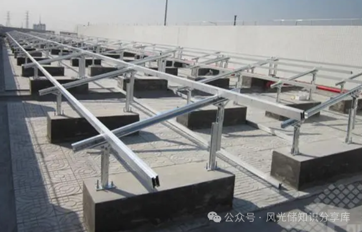

水泥块基础:
光伏支架的水泥块基础是一种常见的基础形式,通过在地面上预制或现场浇筑水泥块,将光伏支架固定在其上,为光伏组件提供稳定的支撑。这种基础形式因其施工简便、成本较低、适用范围广而被广泛应用。由水泥块和固定件组成,而水泥块根据设计要求,可以是方形、长方形或其他形状,尺寸根据支架和光伏组件的负载要求确定。固定件由预埋件和连接件两部分组成。
施工步骤:场地准备,地基处理,水泥块制作,安装光伏支架。这种方式通常应用在小型和中型光伏电站,临时性光伏系统,特殊地质的场合。
