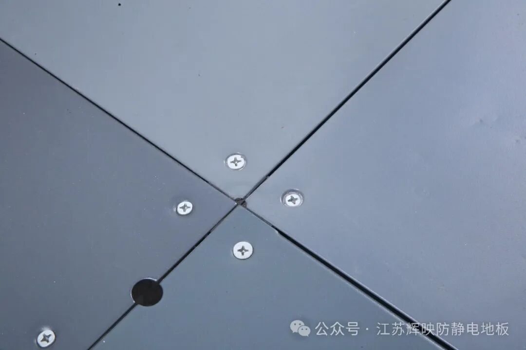

OA500型地板是一中新型的楼面建筑材料,是为方便现代化办公搂面、办公房间的网络线路扩充而设计的一中地面装饰方法。解决了传统楼面、墙体内预埋布线而产生的许多令设计师头痛的难题。适应了智能化楼宇中信息自动化技术对所处环境的特定要求,使得各项操作系统和控制系统有效联系在一起,办公自动化高,场所更加舒适、整洁、美观、高效、便利、灵活。它具有安装方便,布线灵活,节省空间,无需维护,经济适用等优点。
OA500型地板的优势:

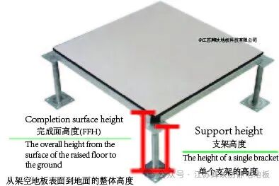

OA500型地板的高度为28mm,最低安装完成高度可以达到4公分到5公分,不占用房间的高度,即便是原有建筑进行改造,也不会影响房间的立体空间感觉。由于铺设简单,施工工期也相应缩短。从使用角度来讲,它采用的是一种灵活拼装的方式,可满足未来数十年可以发展的需要。
OA500型地板的经济型:
当一座新的智能建筑办公楼,写字楼,教学楼开始设计和建设时,无法预知建成后的具体使用情况,只有按照常规进行埋管设计施工,当用户进入和出租后才能知道用户真正需求,由于前期采用其他布线方式,在进行二次布线和增加更改时,相对来说困难比较大,如果采用OA500型地板,就能轻易解决,他可以非常方便的满足各种用户随时增加信息点和位置变更,不进行大的改动,因此会对以后的管理应用带来更高的效益。
OA500型地板产品特点:

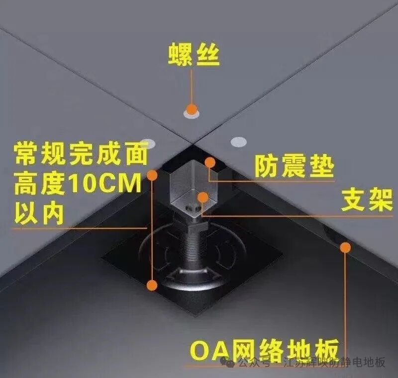

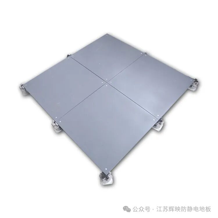

1.全钢结构、产品自重小、减轻对楼面的荷载,承载能力和耐冲击性强;
2.表面静电喷塑,柔光、耐磨、防水、防火、防尘防腐蚀、使用寿命长;
3.尺寸精度高、互换性好、组装灵活、维修方便、重复利用率高;
4.出线口模具成型,配线容易,地插座安装更方便;
OA500型地板使用场所:
主要应用于高档(智能化)写字楼,以及银行、税务、工商、海关、保险、政府大厦的办公室等;

    OA 网络地板啊,这在我们工程行业里还是比较常见的。500*500*28 指的是它的规格,500 毫米见方,厚度是 28 毫米。这种地板通常用于现代化的办公场所,能满足各种弱电设备的布线需求。通常情况下,它是由优质合金冷轧钢板拉伸后点焊成形,再经过表面磷化后进行静电喷塑处理,内腔填充发泡水泥等相关的防火和环保材料,表面粘贴了高耐磨防火高压层板(HPL)或(PVC)。它的优点还是很多的,比如说安装方便、灵活性强、互换性好等等。使用这种地板,能够满足现代化办公环境下的各种需求,我觉得还是很不错的。不过,在具体使用的时候,还得严格按照相关的规范来操作,以免出现安全问题。
