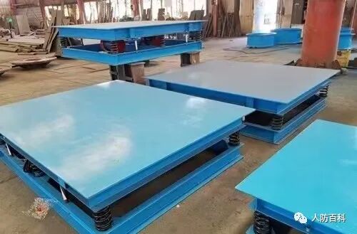

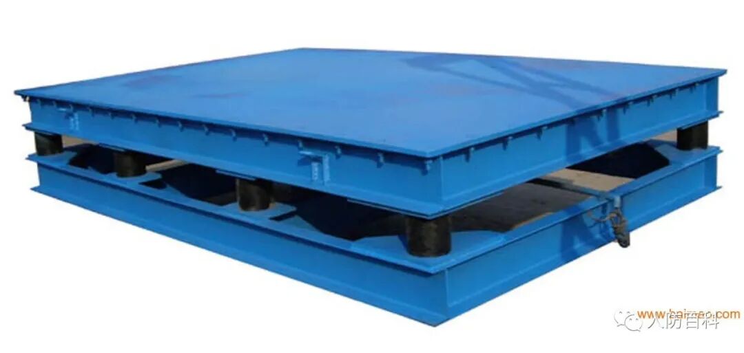

人防专用振动平台介绍:
   人防行业专用大台面振动平台也称为人防门振动平台(也叫振动台或震动平台)被广泛应用于混凝土铸造行业、人防行业、防护门、民防设备、冶金炉料现场工地作试件成型和预制构件震实各种板柱、梁等混凝土构件振实成型。

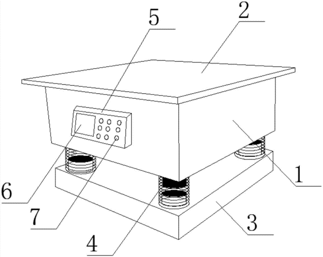

人防专用振动平台的主要组成部分:
 人防行业专用大台面振动平台主要由台面板、台底架、振动电机和弹簧等部件组成,台面与台底架均用钢板和型钢焊接或螺栓链接而成,振动平台是用振动电机加一对相同的偏心轮组成。并通过一对吊架联轴器安装在台面(反面)中心位置,起着振实过程中平稳、垂直方向的作用。
