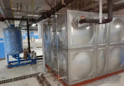

1.1.2 战时给水
战时给水主要包括:战时隐蔽人员的生活用水及饮用水,水源可直接自市政给水管网上引出,也可自备内水源或自备外水源。进水引入管上宜单独设置水表,以便于同其上部建筑用水分表计量。战时人防用水贮于战时水箱内,五、六级人防水箱可临战时临时砌筑或采用钢板焊接拼装。当其上部建筑的生活水池符合人防条件时,也可做为战时水箱。在平面设计时,水箱位置应合理选择,既要考虑将其适当抬高(便于取水),又要在其顶部预留一定的上人空间,便于检修,同时应将水箱的进、出水管、溢流管、放空管设计到位,以便于施工时预留,战时生活用水及饮用水宜分开存贮,以避免用水混乱。目前,有些设计者认为人防给水工程可以不必设置加压设备,但笔者认为为了保证战时隐蔽人员的用水方便,尤其是在五级人防中设有淋浴器时,确保最不利用水点流出水头,加压设备是必不可少的。一般采用手摇泵及气压补水罐并联使用,以便在停电时也可正常运行。

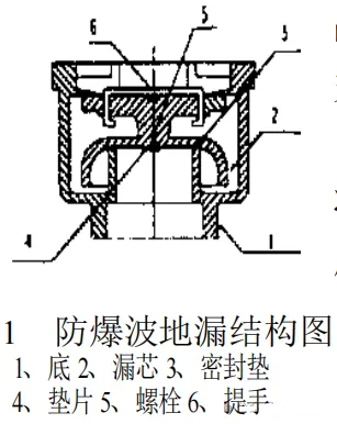

2.1.1 地漏设置
人防工程内部排水一般经地表浅沟汇至集水坑,出入口部排水经地漏收集汇至集水坑。应设置地漏的部位:a1扩散室、b1滤毒室、c1防毒通道、d1洗消间、e1活门室、f1进风、排风竖井底部;且均应设置防爆波地漏。防爆波地漏可用法拦堵板或丝堵清扫口代替。对于平时不排水地面的地漏均应设置密闭盖。防爆波地漏作法见图1。
战时将漏芯顺时针方向旋转约60度即可完全闭锁紧,防止冲击波及其它有毒气体由管道进入防护体,起到安全防护作用,将漏芯逆时针方向旋转即可恢复正常使用。

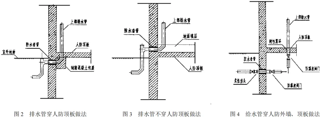

管道穿越人防顶板或围护结构的措施
在地下室人防工程中,给排水管道应尽量避免穿越人防顶板或围护结构,为此地下室设备用房应尽量沿周边布设,管道井也应尽量毗邻设备用房。当条件限制必须穿越时,也仅限于穿越公称直径≤75mm的管道,并应采取适当的补强措施,以满足人防结构的抗力要求。例如,当靠近外墙的排水管道穿越人防顶板及围护结构排出户外时,应将管道牢固固定于顶板上,同时将暴露部分管线用钢筋砼包裹,使之与人防顶板处墙溶为一体。当管线穿越防护工程外墙与土壤相接处,应设可曲挠像胶接头以避免建筑物沉降及冲击引起的瞬间位移对管线的破坏。对于穿越人防口部的管线应在防护密闭门内设置防爆波阀门,对于穿越人防工程外墙及顶板的管线,应在其内侧设置防爆波阀门。阀门可采用一般截止阀代替,但其抗力应满足不小于110MPa的要求。(具体作法见图2、3、4)
