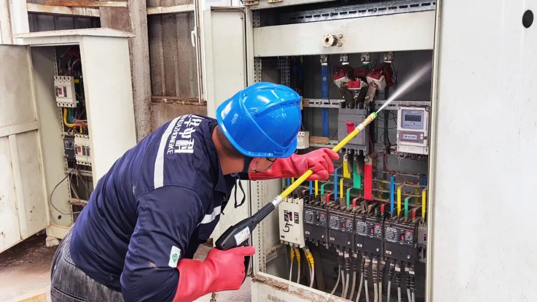

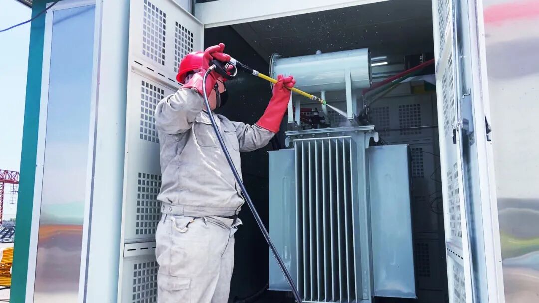

2).使用电气设备专用带电绝缘清洗剂,配合绝缘清洗设备,对电气设备进行液体清洗。分解并冲刷掉电气设备表面及缝隙内的油污和尘垢等。
这种清洗方式更彻底,更纵深,更效率,不会造成污染物二次污染,并可实现带电作业。

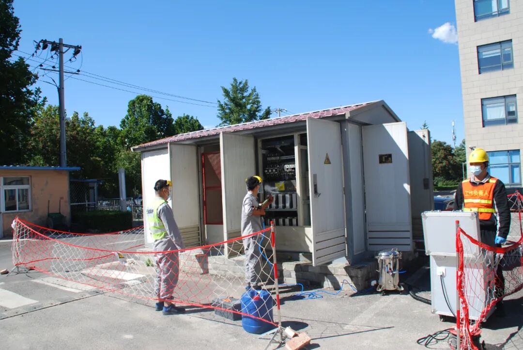

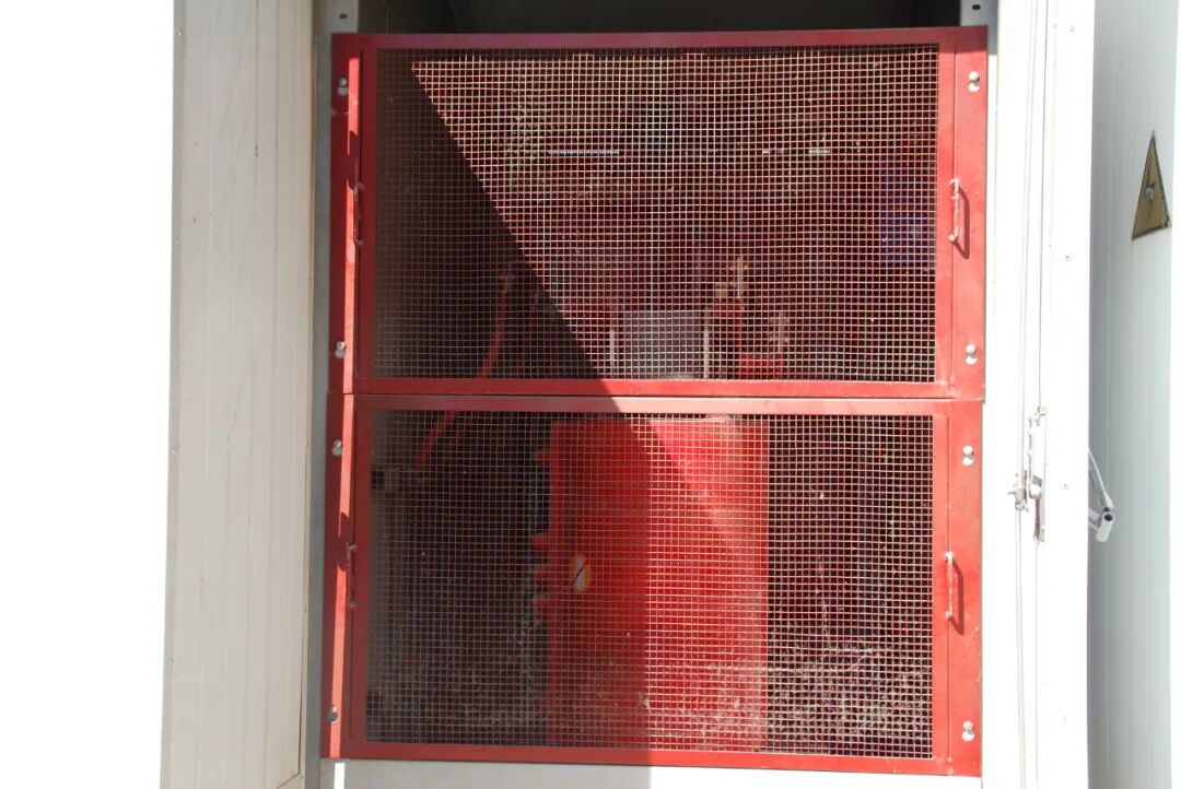

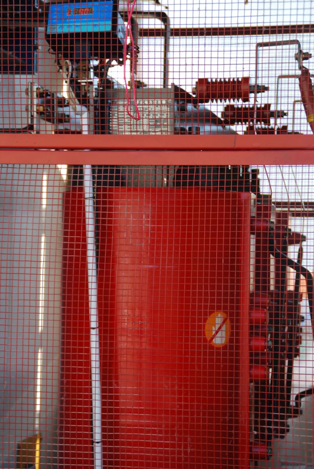

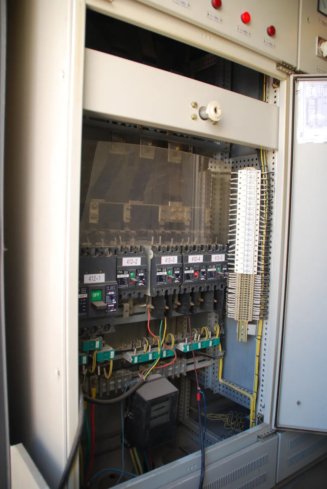

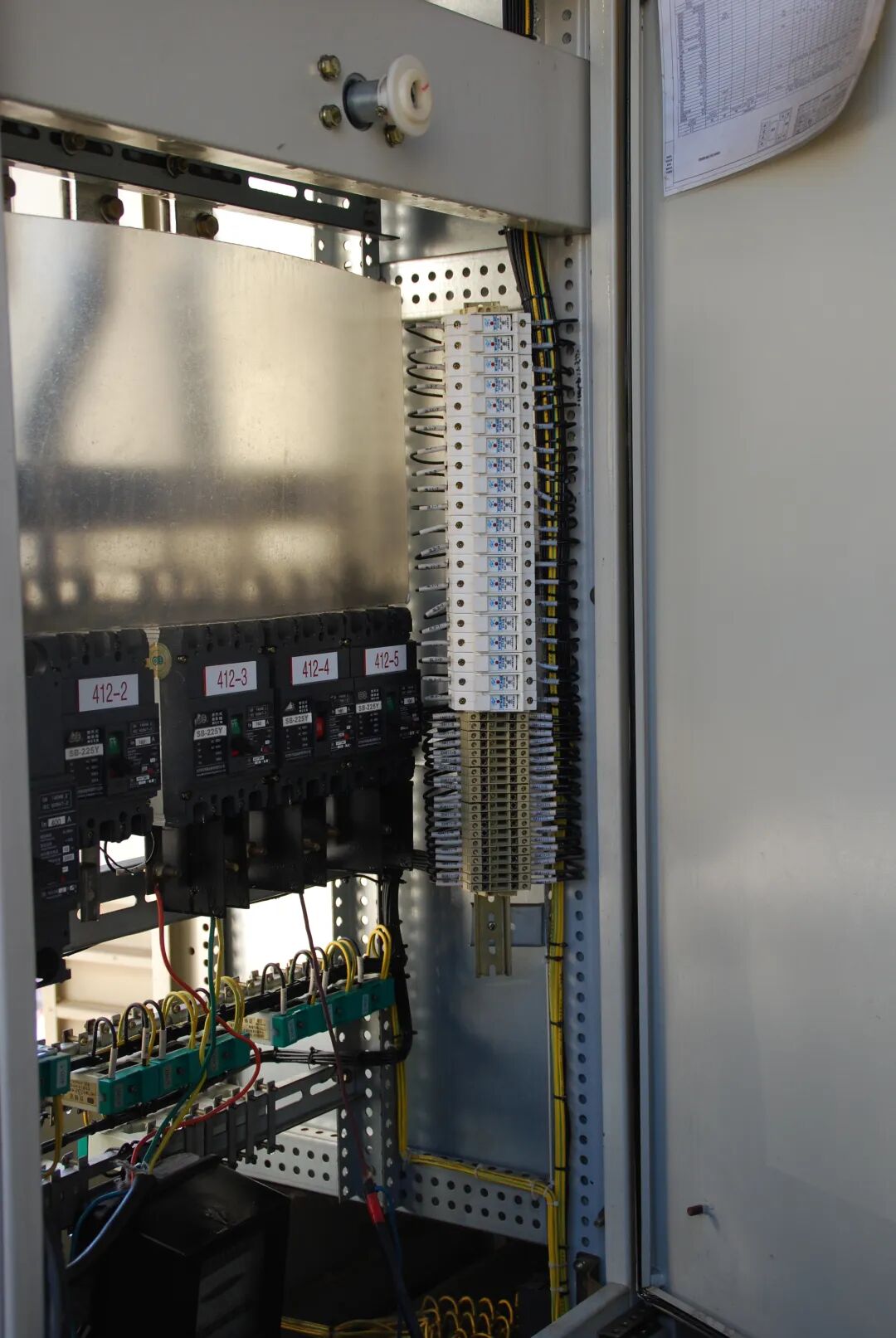

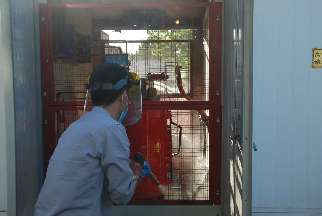

4、以箱变为例带电清洗的风采
带电清洗作业现场
5.带电清洗的效果

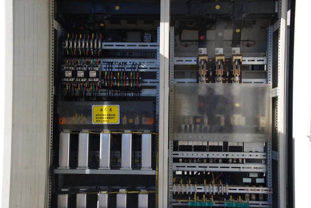

带电清洗前后对比
清洗前
清洗后
清洗前
清洗后
清洗前
清洗后
