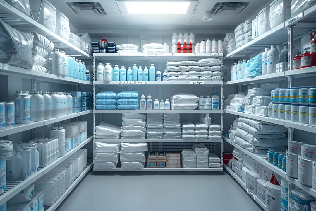

概述
作为专业运输、储存、装卸、包装、流通加工、配送、信息处理等基本功能有机结合的第三方医药物流企业,医药物流行业已经成为我们生活当中不可缺少的一部分。医药物流仓库以存储药品和医疗器械为为主,必须符合国家药监的GSP认证标准和有关消防的规定。本文就现代医药物流仓库消防设计进行探讨.
医药物流仓库消防存在的问题
1.可燃物存放规模较大堆放高度集中:物流仓库内存放货品多未进行专业分类、分库存放而混存于一个库内,堆放方式大多采用堆垛、货架存放、托盘堆放等常见方式;数量多,密度大,种类杂。
·ARBOR DAYS·
2.医药物流仓库消防设计
布局不规范在某些领域的库房,必要防火通道被堵塞的现象较多:出于成本考虑,一般物流环节能利用的空间都尽量被利用到,某些必须预留的安全空间也被占用,整个仓库码放分区杂乱,布局缺乏科学指导。某些企业将仓库、车间合为一处,达不到必要的防火安全标准;发生火情后码放物资往往“火烧连营”,而由于消防通道被堵塞,救火的最佳时机常被人为延误,造成不必要损失。
现代医药物流仓库消防设计
通过药品许可证验收前按照我国有关消防法规,面积超过一万平方米的药品仓库一般需要地级市的消防大队进行检验,程序颇为严格,因此企业在根据自身业务需要规划库区时必须考虑消防的有关规定。一般而言,大型药品仓库会根据业务划分为整件库、散件库、验收库、待运库等,根据GSP标准划分为常温库、阴凉库、冷藏库、器械库等,但是站在消防的角度,比如单层医药库房的库区如果不增设自动喷淋设备,最大也不能超过1500m2,如果增加自动喷淋设备最大也只能控制在3000平方米以内,而且还有大量的管道要沿墙面拉线,因此库区规划必须考虑消防规定。

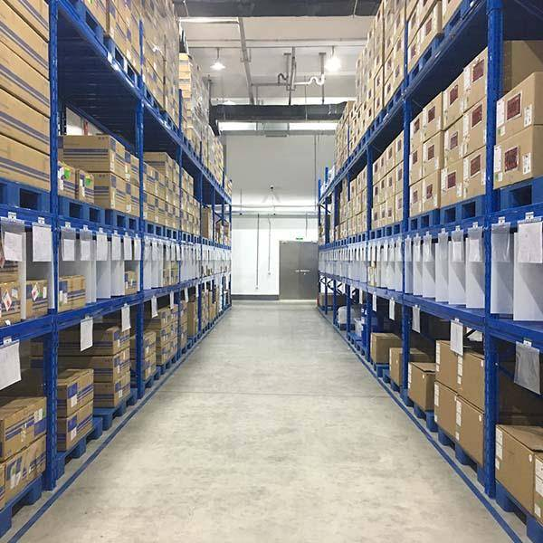

建筑防火设计第一仓库的耐火等级不应低于二级,多层仓库的耐火等级应为一级。钢结构仓库的承重钢构件耐火极限要求不应低于1.5h的,如采用防火涂料保护时应采用非膨胀型防火涂料。第二,当仓库任一边长大于220m时,仓库首层应设置宽度不小于6m的防火分隔通道,且应满足下列要求:(1)通道两侧的分隔墙应为防火墙,且宜高出屋面0.5m。通道分隔墙上不宜开设门洞,如须在隔墙上开设门,应采用甲级防火门。(2)通道宜居中布置,通道之间的距离不宜大于150m。(3)通道内不得堆放物品,且应直通室外。第三,单层仓库的防火分区建筑面积不应大于6000m2,多层仓库防火分区建筑面积不应大于4800m2。采用全自动立体仓储设备且建筑高度大于10.5m的仓库,其防火分区的面积可扩大一倍。当防火分区建筑面积超过上述要求时,应进行性能化评估并组织专家论证。当防火分区进深大于120m或货架连续长度大于90m时,应设置宽度不小于8m的室内防火分隔带,其顶部应设置可开启外窗,其面积不应小于分隔带面积的5%,且宜均匀布置。第四,仓库内分类拆包、分拣、包装区域应与其他区域采取有效防火分隔,其防火分区面积和安全疏散出口数量、疏散距离可参照丙类生产厂房执行。仓库内不得储存火灾危险性为甲、乙类的物品,不得布置与仓库无关的办公用房等附属用房。
