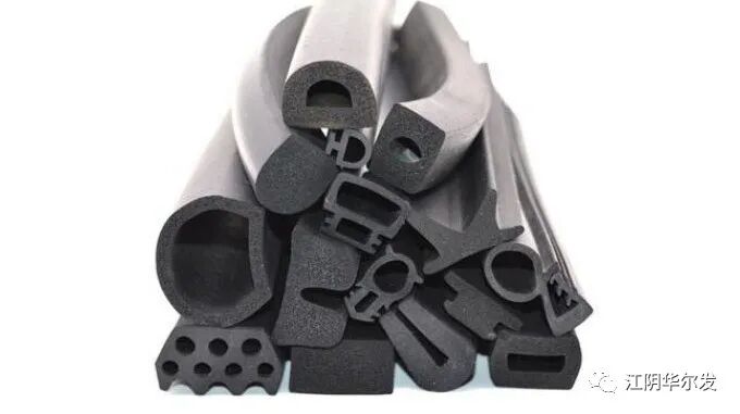

我们生活中有很多橡胶制品,密封条就是很常见的一种,被广泛应用在汽车、门窗、机柜、冰箱、集装箱等各种行业,橡胶密封条,可以解决漏气、漏水、漏风、漏油等问题。
那不同的橡胶材质有何区别呢?不同材质的密封条都有哪些不同的特性,下面简单介绍一下

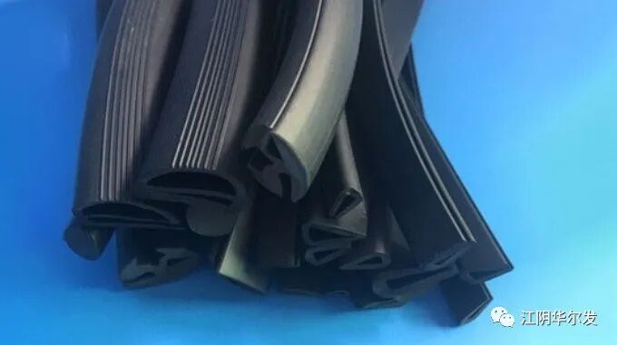

丁腈橡胶
丁腈橡胶密封条:适用温度为-30~120℃;特点是耐油、耐溶剂,但不耐酮、酯及氯化烃等介质,弹性和力学性能都很好。
缺点是在臭氧和氧化中易老化龟裂,耐寒性、耐低温性差。
丁腈橡胶也可以用於制造接触油类的O形圈、油封、皮碗、膜片、活门、波纹管胶管、胶辊、密封垫、贮槽衬裏、飞机油箱衬里、大型的油囊、输送带和支座等耐油橡胶制品,但不适用于磷酸酯系液压油类的机械中,也用于制作胶板和耐磨零件。

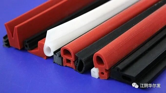

氟橡胶
氟橡胶密封条:适用温度为-65~250℃;特点是耐热、耐油、耐老化、耐腐蚀,对浓硫酸、盐酸、过氧化氢、浓碱等强腐蚀介质,稳定性均优于其它橡胶。
缺点是低温性能差、耐辐射性能较差。
氟橡胶还可用于制造气缸套密封圈,胶碗和旋转唇形密封圈,U型圈,密封胶条。

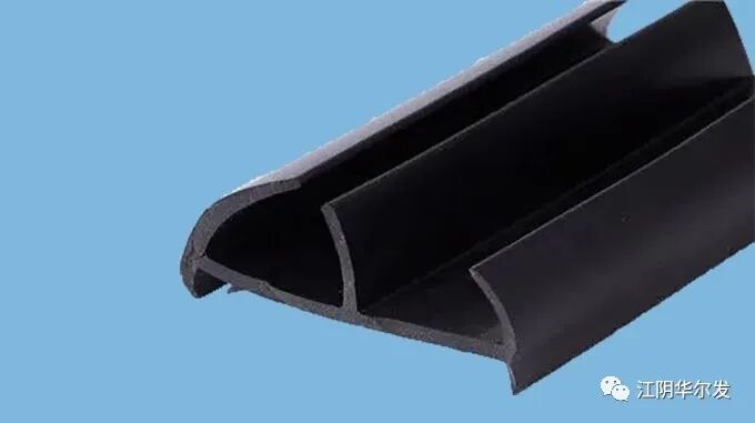

氯丁橡胶
氯丁橡胶密封条:适用温度为-55~120℃;特点是有优良的耐候性、耐臭氧性能、耐热老化和耐油、耐溶剂性,对于无机酸也具有良好的耐腐蚀性,适用稀酸、硅脂系润滑油、二氯二氟甲烷和氨等制冷剂,但不耐芳香族油。
缺点是贮存稳定性差,贮存过程中会发生增硬现象,耐寒性不好。
氯丁橡胶通常用于制造飞机、轿车、火车、客车、船舶、高低压开关柜、玻璃幕墙、铝合金断热窗的密封零件及潜水制品、高压蒸汽软管、隧道、高架桥接头等防水零件和其他工业、农业密封零件。

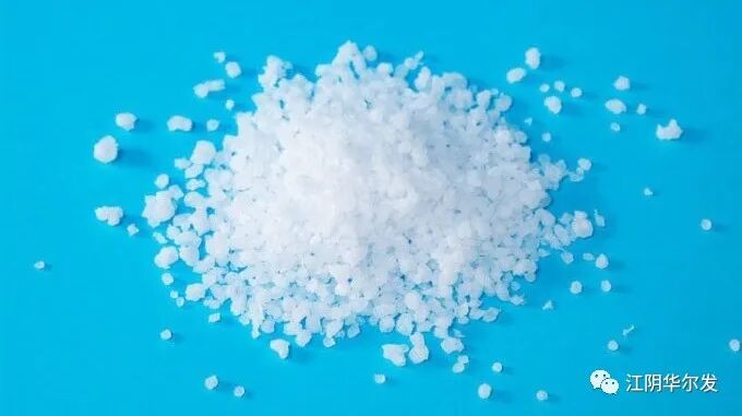

天然橡胶
天然橡胶密封条:适用温度为-50~120℃;特点是强度高、弹性高、低温性能好、永久变形低,缺点是高温性能差,耐油性差,在空气中容易老化。
天然橡胶可以用于生产汽车制动系统的刹车皮碗和皮圈,压制动系统中作为密封件的胶碗,或密封条、垫圈、高真空密封圈等。

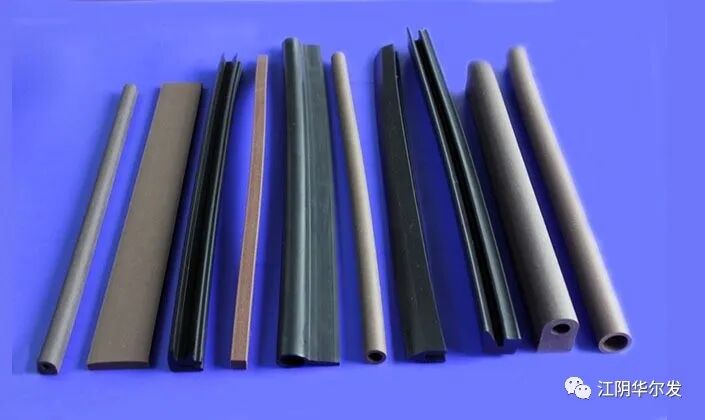

丁苯橡胶
丁苯橡胶密封条:适用温度为-30~120℃;特点是耐动植物油,对一般矿物油则膨胀大,耐老化性强,耐磨性能要比天然橡胶密封条要好。
缺点是耐臭氧性比其他橡胶材料要差,低温性能较差、弹性低。
丁苯橡胶可以用于制作轮胎、胶带、胶管、输送带、电线电缆、医疗器具及各种橡胶制品

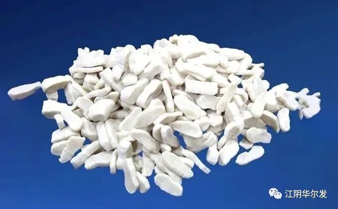

硅橡胶
硅橡胶密封条:适用温度为-100~300℃;特色为具有突出的耐高低温,耐臭氧、耐天候老化性能,有极好的疏水性和适透气性。
缺点是耐寒性较差,撕裂强度低,耐油性能较差。
硅橡胶适宜制作热机构中所需的密封垫,如强光源灯罩密封衬圈,阀垫、胶管、绝缘密封件、电子按键、医疗各种配件等。由于硅橡胶不耐油,因此不宜制作耐油密封制品。
