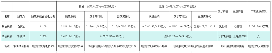

最近看到一篇文章《应打破行业壁垒采用氧化镁脱硫》,从二氧化硫折合硫磺浪费和碳排放角度来突出镁法脱硫的优势,呼吁环保行业和化工行业联手共同推进镁法脱硫,希望引起政府相关部门重视。我司——河北纽思泰伦环保科技有限公司也从事镁法脱硫5年,也有很深心得分享给大家,从2014年进入环保行业,拥有钙法脱硫,镁法脱硫,脱硫废水零排放,镁法脱硫副产物精制七水硫酸镁,脱硫石膏资源化等综合性技术,越干越深,得出结论:无论从投资,运行,电耗,二氧化碳排放量等综合性指标分析镁法优于钙法脱硫。图片

以大唐某发电有限公司2×330MW机组为例,年平均使用脱硫剂约2.9万吨,年产亚硫酸镁固废约12万吨(亚硫酸镁纯度约85%),年产硫酸镁废水约1.38万吨废水(硫酸镁含量15%),亚硫酸镁折合七水硫酸镁约13万吨,废水中硫酸镁折合七水硫酸镁约0.424万吨,总计约13.4万吨,回收率达到“4.6”,接近理论“4.7~4.8”。根据经验每万吨产能投资300万元,这套资源化装置总投资约4000万元,按照十年折旧完,每年400万元,每吨七水硫酸镁产品公摊约30元;整套装置装机功率2500千瓦,运行功率1750千瓦,每吨七水硫酸镁产品公摊电费57元;每吨产品消耗蒸汽0.5吨,每吨七水硫酸镁产品公摊蒸汽费80元;整个生产线用人26人,年平均工资8万元,每吨七水硫酸镁产品公摊人工费15.5元;产品市场销售需要包装袋,简易包装需要每吨40元;固废综合利用减半征收增值税,综合税费每吨约10元。合计总生产成本232.5元/吨,目前市场价格500元/吨,按照9折,450元/吨出售,每吨纯利润217.5元,年盈利2914.5万元,17个月收回投资,算上建设时间,小于2.5年即可收回投资,非常优质项目。从国内1000座挑出距离脱硫剂氧化镁近,硫酸镁市场近、交通运输方便,出口也方便的约50个此规模的电厂,镁法脱硫产生七水硫酸镁产能将达到700万吨,可以满足全世界需求,实现效益约15亿元,对于当前效益不好的煤电企业来说是很好增加盈利之选择。镁法脱硫资源化技术无固废,无废水,即解决燃煤电厂的环保问题,也为行业提供了物美价廉的硫酸镁产品,减少硫磺进口和硫酸消耗,替代了化工行业传统法制硫酸镁,减少菱镁矿产的双重开采和自然资源破坏,一举多得,也让中国在硫酸镁价格有了世界话语权。
