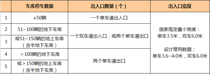

4.3.2 车库规模 通常我们设计的车库属于“中型”(51~300辆),有时也会有大型(301~500辆)的地下汽车库,即:停车间室内地坪面低于室外地坪面高度超过该层车库净高一半的汽车库。
大中型汽车库的库址,车辆出入口不应少于2个;特大型汽车库库址,车辆出入口不应少于3个,并应设置人流专用出入口。各汽车出入口之间的净距应大于15m。出入口的宽度,双向行驶时不应小于7m,单向行驶时不应小于5m。
4.3.3 汽车坡道 进入地下汽车库需要有坡道,坡道可以是直线的、曲线的或二者的结合。坡道设计的重点是确定坡道的位置,数量。大中型汽车库的库址,车辆出入口不应少于2个。即:一般设计两个出入口就够了。汽车库的汽车出入口宽度,单车行驶时不宜小于3.50m,双车行驶时不宜小于6.00m。但两个出入口距离不可过近(各汽车出入口之间的净距应大于15m)。规范又规定:汽车疏散坡道的宽度不应小于4m,双车道不宜小于7m,因此干脆汽车坡道就设计为4米或7米。
4.3.4 常规数据 汽车转弯半径按6米设计,此为小型车转弯半径。汽车库室内最小净高应:>2.20米(微型车、小型车)。我们通常的车库以微型、小型车库。
4.3.5 防火设计 汽车库应设防火墙划分防火分区。每个防火分区的最大允许建筑面积,地下汽车库为2000平方米。如果设有自动喷水灭火系统则可翻倍。划分完防火分区,马上就是人员安全出口的设置。
规范规定:汽车库、修车库的每个防火分区内,其人员安全出口不应少于两个。规范同时规定:汽车库、修车库的人员安全出口和汽车疏散出口应分开设置。也就是说:汽车坡道不能作为人员疏散。

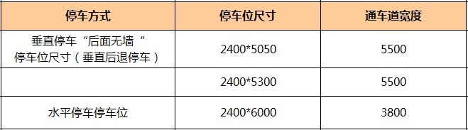

方案阶段控制:车库出入口的设置原则
备注:参车库防火规范 坡道宽度:
注:1、汽车最小转弯半径=汽车回转时汽车的前轮外侧循圆曲线行走轨迹的半径 2、汽车最小转弯半径≠环道内径 避免:误将国家规定的汽车的最小转弯半径6米,理解为是车道的最小内径,导致车道的内径过大,相应的增加车库面积。各种停车位尺寸及通车道宽度
各种车道(出口)最小宽度

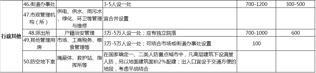

七、综合技术经济指标 居住区综合技术经济指标的项目应包括必要指标和可选用指标两类,其项目及计量单位应符合下表规定。综合技术经济指标系列一览表
注:▲必要指标;△选用指标。
九、标注与尺寸问题
1、建筑的面宽,进深、间距、与红线的定位关系,前后建筑之间的间距
2、建筑高度的标注,首层标高、顶层标高,相对标高
3、层数标注

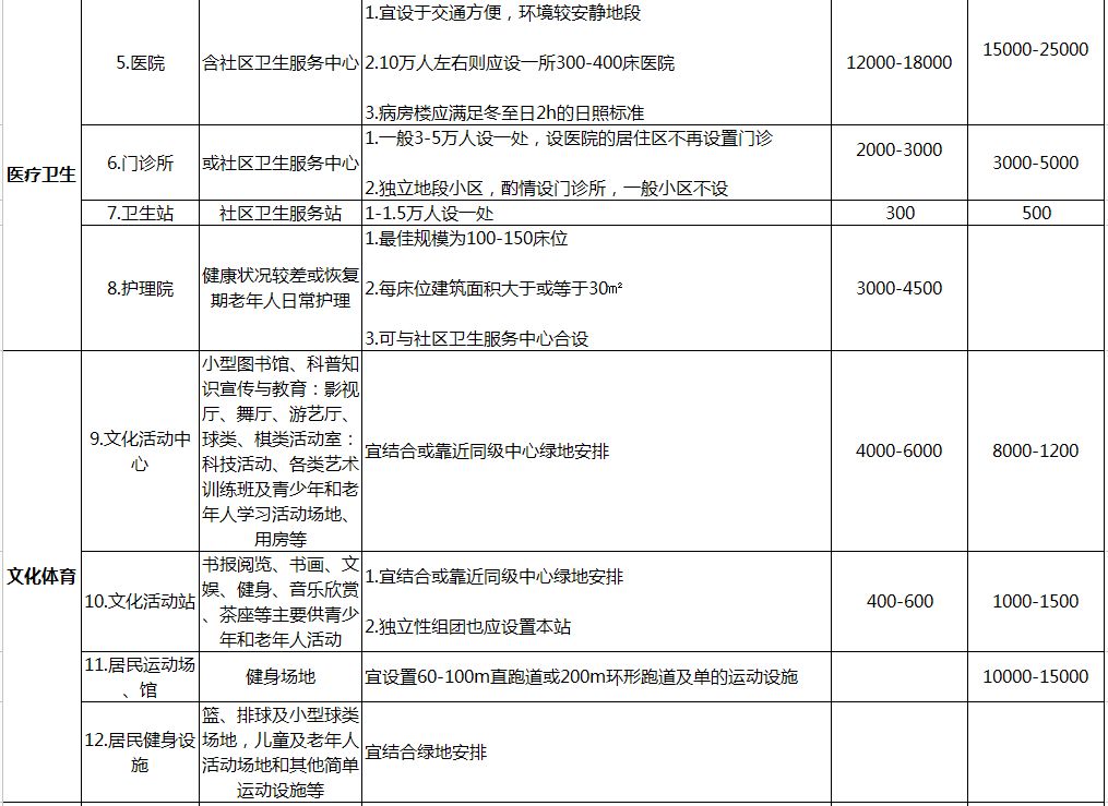

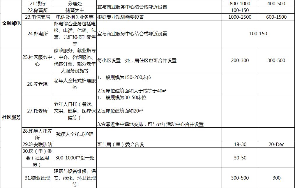

4、楼号标注 公共服务设施各项目的设置规定
