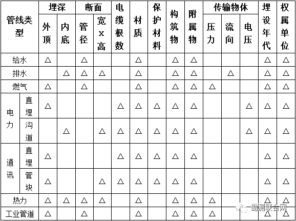

地下管线调查应在地下管线现况调绘图所标示各类地下管线位置的基础上,通过对所出露的地下管线及附属设施按下表的调查项目要求详细核查地下管线及其附属物的各属性,做好记录和量测。
注:表中“△”为调查项目

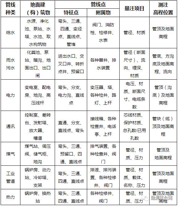

2.3应当查明的建(构)筑物和管线点
明显管线点和新建管线点应按下表所示内容查明管线上的建(构)筑物和管线点。
地下管线探查查明与测注的项目

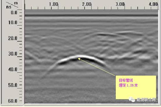

通过调查发现,PEPVC、混凝土等非金属管线在临汾市政建设中应用比较普遍,而非金属管线的探测也逐渐成为管线管理部门和管线探测单位的一大难题,而解决这个问题目前比较有效的探测方法就是利用地质雷达进行管线探查。
采用目前国际上先进的SIR-20探地雷达,利用宽带高频时域电磁脉冲波从地面向地下发射,通过在地面上接收地下目标体电磁波反射波的传播时间及强度,再经过计算机系统的解析处理形成地下断面的影象,从而准确定地查明地下管线位置。
对给水砼管线等非金属管线探测时,根据现场条件、管径的大小及目标管线与周围介质的差异等特性,采用示踪电磁法、探地雷达断面扫描探测及钎探、开挖验证等方法。具体做法为:先将管线上的明显点(阀门井、排气阀井、测压井等)定位,再利用金属分支管线采取示踪法确定其与非金属管道的连接点。对过桥、穿路、拐弯等特殊地带的局部金属管线用探测仪探测定位。利用上述方法确定的管线点可大致将管线走向及所在范围圈定,根据已探明管线的情况,在需要确定管线点的地段,用探地雷达进行断面扫描探测。在具备钎探或开挖条件的地带,进行了钎探或开挖验证。
对于水泥、PVC、PE等非金属材质的地下管道,工作中无法采用管线探测仪进行探测。为了解决对这些特殊材质的地下管道的探测,确保管线普查的探测质量及普查的完整性,我们在工作中采用美国生产的最先进的SIR—20型探地雷达进行探测。因PVC、PPE材质的管道 的特殊性与周围介质的电性差异较小,使管道在雷达剖面上的异常很弱,为解决这一问题,采取增大两者电性差异的方法进行探测,如雨后管道周围土层变的湿度较大,使其与管道的电性差异增大,使管道在剖面上的异常较为明显,通过异常分析能够较为准确的确定管道理的平面位置和埋深。通过试验和在其它工区的应用取得了较好的效果,解决了这些特殊材质的地下管道,用其它探测方法难以解决的问题。

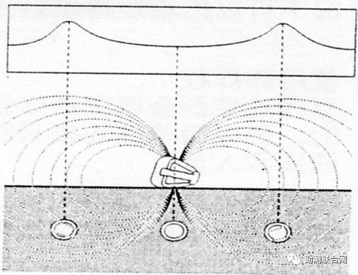

3)水平压线法
将发射机侧立于邻近干扰管线正上方,利用垂直偶极子施加信号时,使其发射机正下方的管线信号为零,压制地下干扰管线,突出邻近目标管线信号,是区分平行管线的有效手段。(如图)

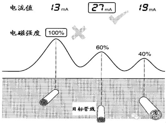

5)电流值法
当用直接法工作时,被施加信号的目标管线上电流最大,而其它并行管线电流为感应电流,电流值较小,通过测量出电流值大小方法区分出目标管线。(如图)
6)电流方向法
用直接法工作时,被施加信号的目标管线上 电流方向是指向前方(指向远离信号源的向方),而邻近管线上电流方向是指向后方(指向信号源的向方),通过测量电流方向区分出目标管线。

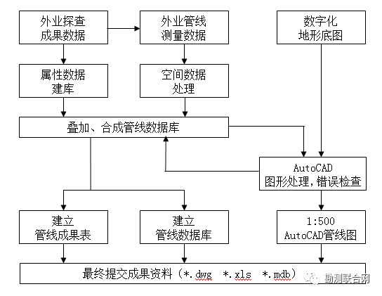

5.2管线数据库处理
1)建立数据库
将物探数据库和测量数据库合并成一个数据库,数据库格式应以规定的格式,即mdb格式。mdb格式数据文件应以测市为单位,其文件命名为测市名+分市号。mdb文件包括管点表、管线表、注记表和辅助线表,其管点表名为tbPoint,管线表名为tbLine,注记表名为tbText,辅助线表名为tbAss
2)数据库检查与更正
数据库查错是对数据库数据运用程序进行数据校对,根据预设条件,查找数据库中逻辑、拓补、遗漏等数据错误,同时也可以查找类似管线编码、格式错误的数据错误,经过数据查错的数据库完全符合规程规定的数据要求,可以满足数据在信息系统中的稳定运行。
数据查错在城市地下管线普查工作中是非常重要的一部分,其质量直接关系到管线普查成果资料的数据可靠性。数据查错的结果再重新反馈到物探和测量外业组,对问题进行及时的更正,保证数据库的正确性。
5.3地下管线成图、编绘
1)管线成图
利用数据处理软件,选取经过数据差错的mdb数据库,进行管线成图操作,生成地下管线图。
