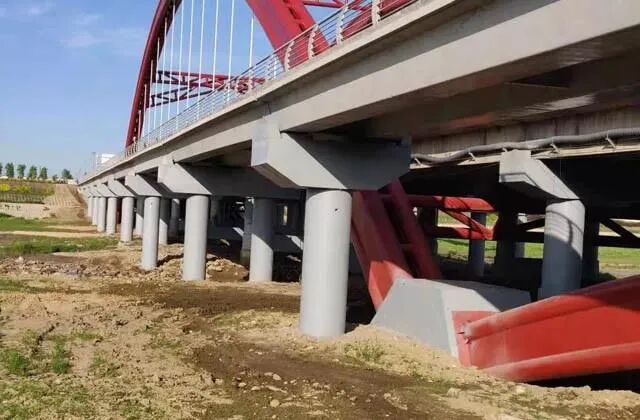

环氧漆的缺点是耐候性不好,日光照射久了有可能出现粉化现象,因而只能用于底漆或室内用漆;装饰性一般,光泽不易保持;虽然不影响防腐效果,但是外观不好看。所以大部分环氧漆都是用作底漆、中间漆,也算是最常用的底漆和中间漆了。而面漆也多使用在地下或者不受阳光照射的地方。
环氧漆

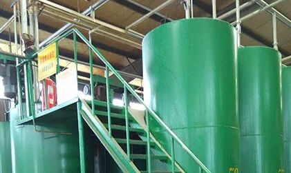

② 环氧防腐面漆具有耐热、耐水、耐溶剂的性能,适宜室内湿热、碱性、溶剂环境的设备涂装。

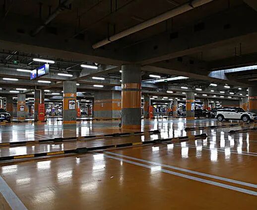

③ 环氧地坪漆作为车间、工厂、超市、地下车库的地坪漆使用,具有耐磨、抗压、防滑等优良性能。
