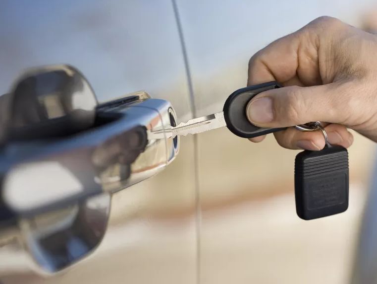

拿错钥匙
车钥匙的组合一般有几十万种。假设一家汽车制造商每年销售20万辆汽车,那就会出现你的钥匙能够打开别人汽车的情况。如果车门锁的组合比点火开关的组合少,那么就会出现能打开别人车门却无法点火的情况。这种现象在汽车经销商那里比较容易出现,出现的时候千万别以为是点火开关坏了,确认钥匙没有拿错即可。

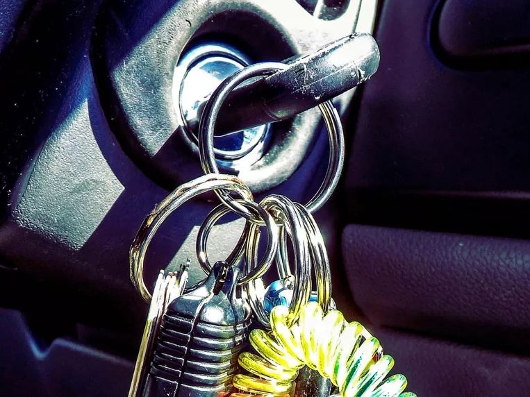

钥匙或者点火开关磨损
机械物件磨损是很正常的现象,特别是使用机械钥匙点火的汽车。每年可能会使用钥匙点火数千次,钥匙上面没有挂其它东西还好,如果汽车钥匙和家门钥匙等各种重物放在一起,这无形之中加重了点火开关的机械磨损。一段时间后,它们磨损过度就无法启动汽车了。最好的办法就是换一套新的锁具,包括车门和后备箱的。平时也要记得,汽车钥匙上面不要挂太多重物了。

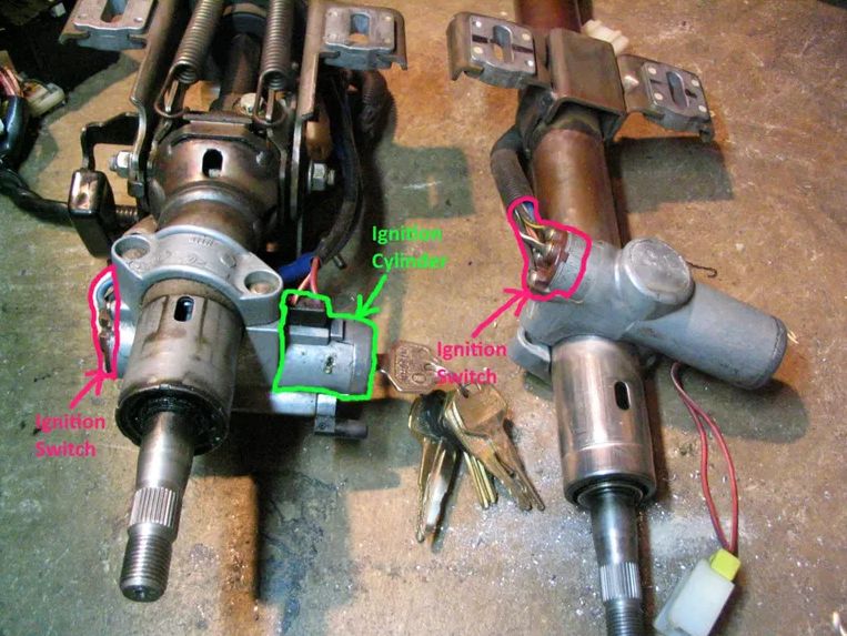

点火开关故障
点火开关内部,多个触点连接启动和运行汽车的重要电气系统。一般来说,“OFF”指点火开关不连接任何东西,“ACC”指收音机或风扇通电,“RUN”指发动机控制模块通电,“START”指启动继电器通电。点火开关触点磨损、温度问题或者弹簧损坏都会导致点火开关失效,所以在确保电气系统的保险丝、继电器和电路都没问题后,更换点火开关。

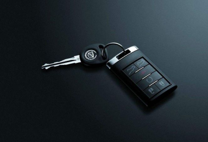

电子钥匙问题
许多汽车都有一键启动的功能,这避免了机械钥匙磨损之类的故障。电子钥匙中的芯片会传输特定的代码,代码的组合可能有数百万种,一般不容易出现拿错钥匙启动不了汽车的情况。但如果电子钥匙本身的电路出现故障或者钥匙没电了,汽车自然无法启动。钥匙没电的情况依旧可以启动车辆,具体方法查看车主手册,之后记得更换钥匙电池。钥匙芯片损坏则需要专业人士进行维修。
