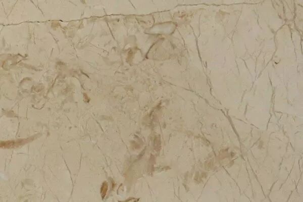

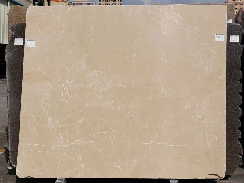

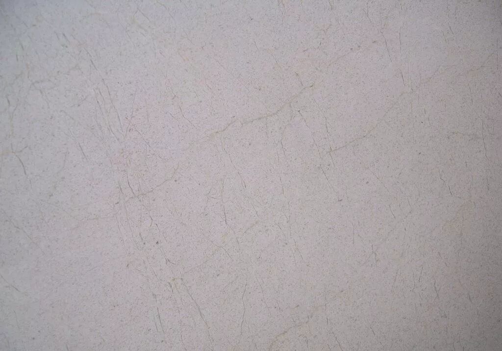

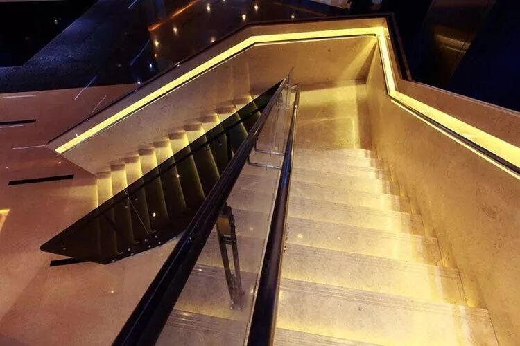

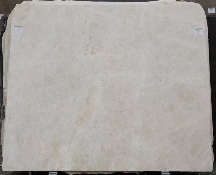

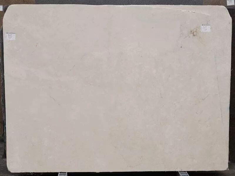

-莎安娜米黄 -
英文名:Royal Batticino
产地:伊朗
品类:大理石
物理性能
体积密度:2.73 g/cm3
吸水率:0.25%
抗压强度:132.8 Mpa
抗折强度:11.5Mpa
莫氏硬度:4.6
光泽度:89.2GS
分类
A类:优质的莎安娜米黄大理石,具有相同的、极好的加工品质,不含杂质和气孔。
B类:特征接近A类大理石,但加工品质比前者略差;有天然瑕疵;需要进行小量分离、胶粘和填充。
C类:加工品质存在一些差异;瑕疵、气孔、纹理断裂较为常见。修补这些差异的难度中等,通过分离、胶粘、填充或者加固这些方法中的一种或者多种即可实现。
D类:特征与C类大理石的相似,但是它含有的天然瑕疵更多,加工品质的差异最大,需要同一种方法进行多次表面处理。这类莎安娜米黄大理石连累了许多色彩丰富的石材,他们具有很好的装饰价值。
版面特征
质感近似玉石,色调柔和、温暖,白中有微黄;底色为米黄色,有白花,光度好,难胶补;素有米黄石之王的美誉。
适用范围
主要应用于内饰面,如地面、墙面、柱子及台面板等。其大理石变质相当充分,属大理石中的极品,号称米黄之王,极适合室内装修用。

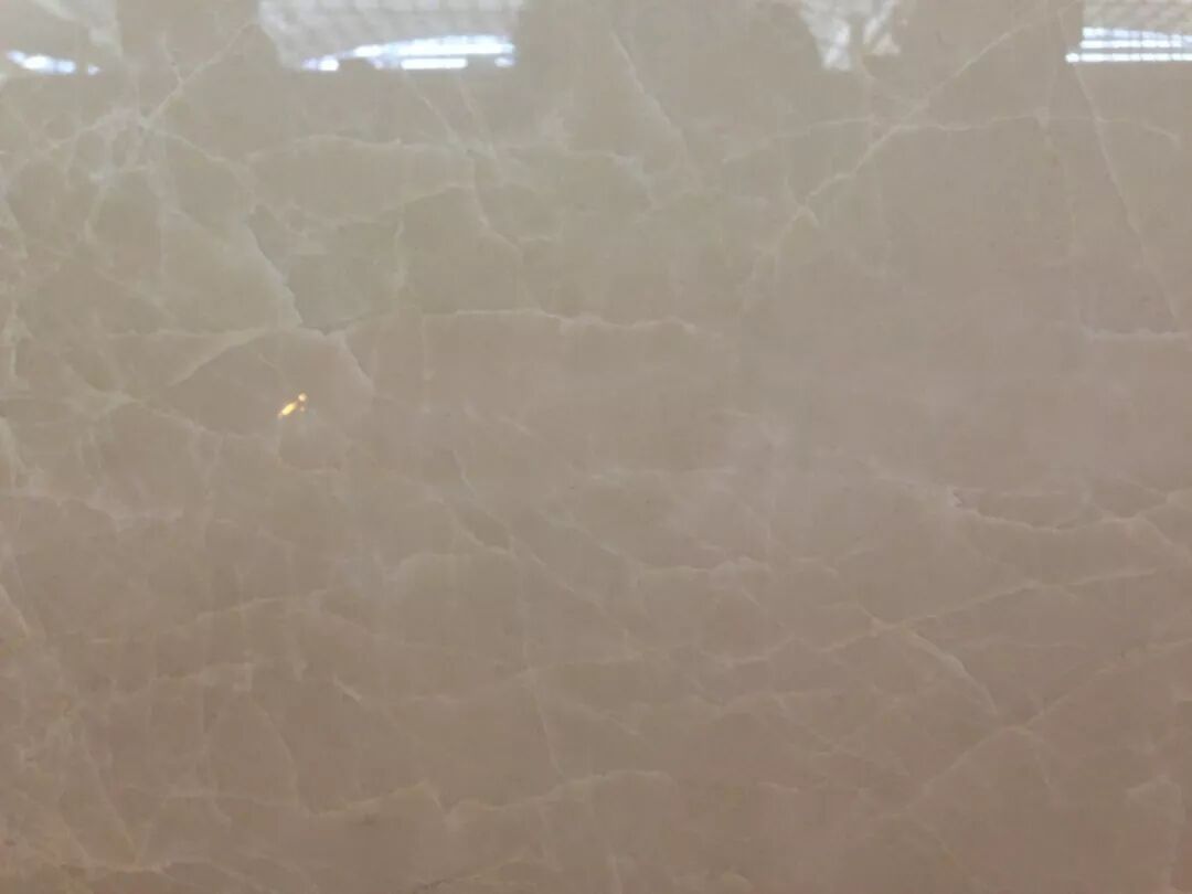

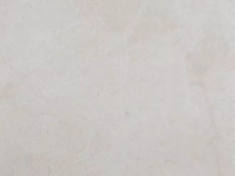

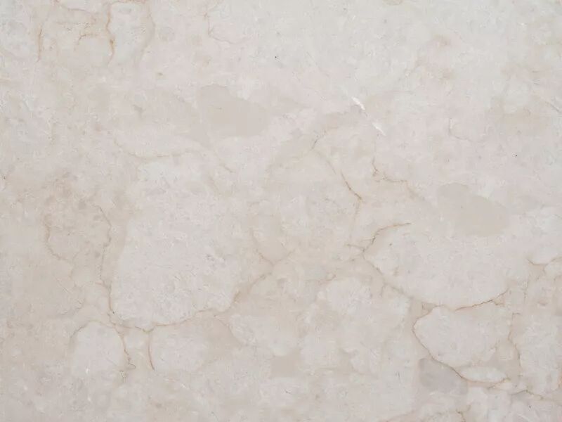

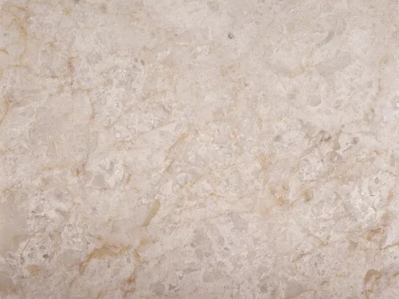

-西班牙米黄 -
英文名:Crema Marfil
产地:西班牙
品类:大理石
物理性能
抗压性:130Mpa
抗弯性:11.12Mpa
吸水率:0.19%
版面特性
底色米黄色,少量细红线,光度好。种类繁多,西班牙米黄分为四个种类:COTO常规米黄,ZAFRA红米黄,SP闪电米黄,ZIVAS水印米黄.有米粒型,白花型等种类,底色从浅白到深黑都有,均有各种颜色的色线和红线,其中以白底,白纹料最为佳。
适用范围:室内地面、墙面

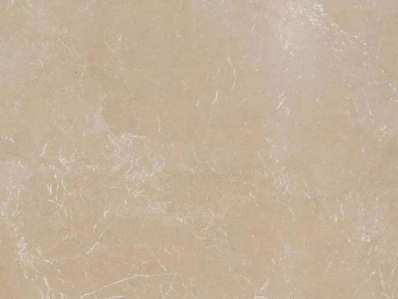

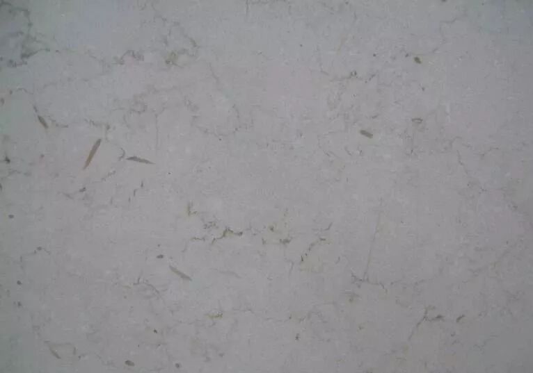

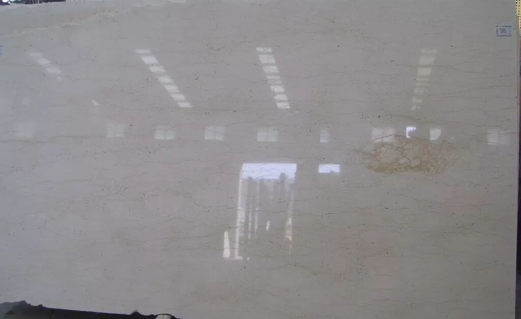

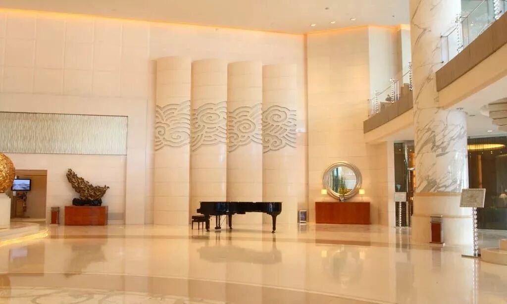

-侏罗纪米黄 -
英文名:Jurassic Beige
材质:大理石
产地:土耳其
其他名称:帝王米黄 ;雅丽米黄;艾美米黄
版面特征
贝壳化石交织其中,如同樱花般绚烂,又似时空记忆,带你一起去探寻侏罗纪时期的繁华与精彩;
适用范围
侏罗纪米黄的色调温和,纹理优美,容易营造一种温馨舒适的空间环境,货源充足,适用范围广,宜大面积使用。主要应用于内饰面,如地面、墙面、柱子及台面板等。

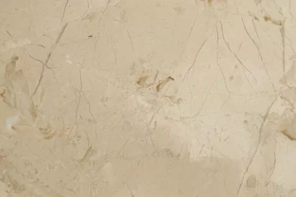

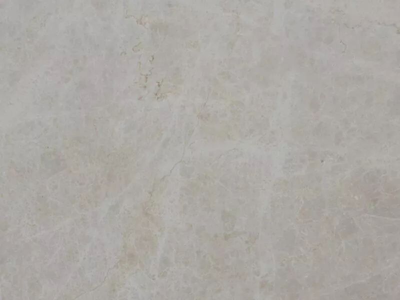

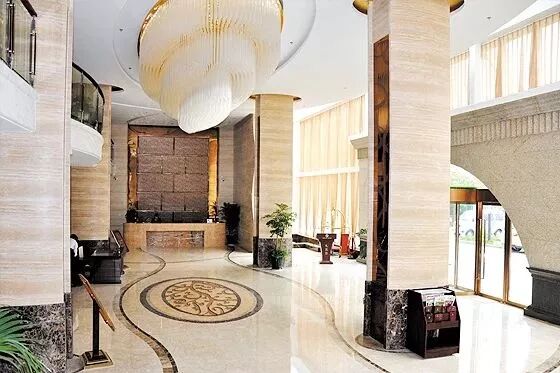

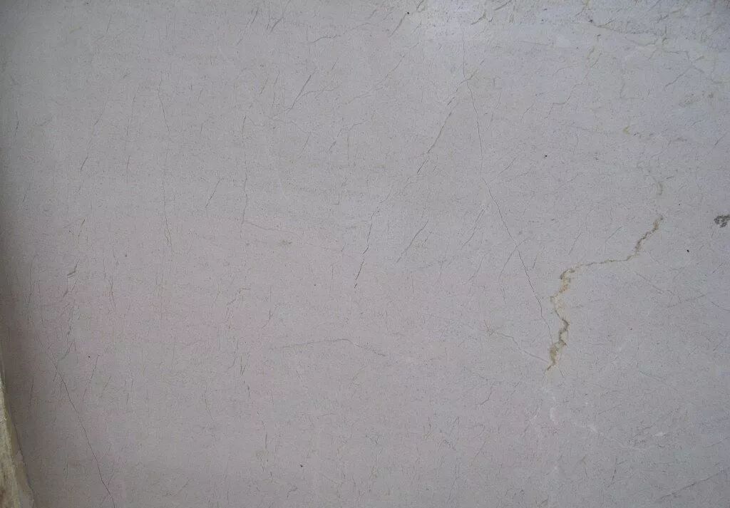

-奥特曼米黄 -
英文名:Crema Ultraman
产地:土耳其
品类:大理石
物理性能
体积密度:2.48g/cm3
抗压强度:246.3MPa
抗弯强度:247.1MPa
版面特征
奶油底色,硬度罕见,光度极高,体积密度高,养护周期比西班牙米黄和莎安娜米黄更长,即使作为地板也无可挑剔,是高档的大理石装饰品。
适用范围:主要应用于内饰面,如地面、墙面、柱子及台面板等。

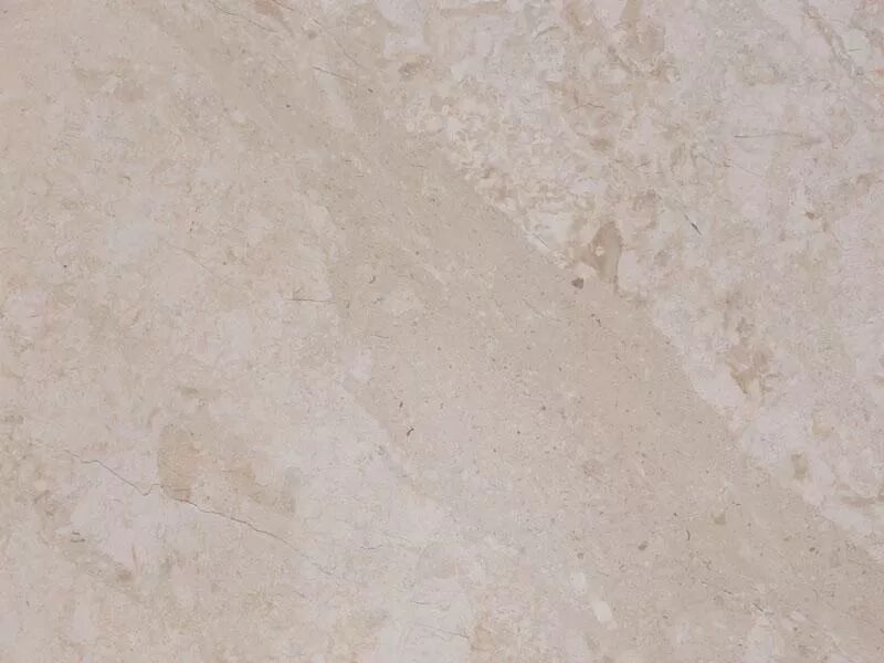

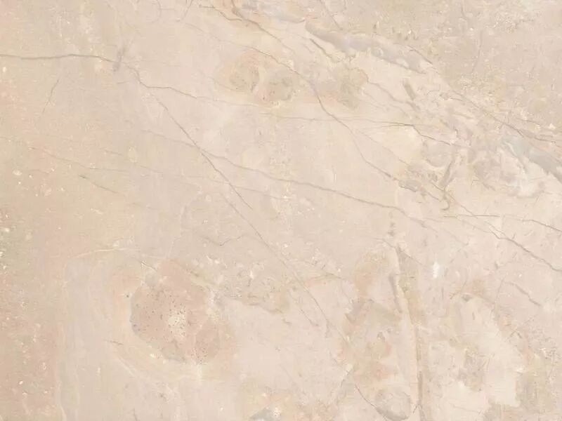

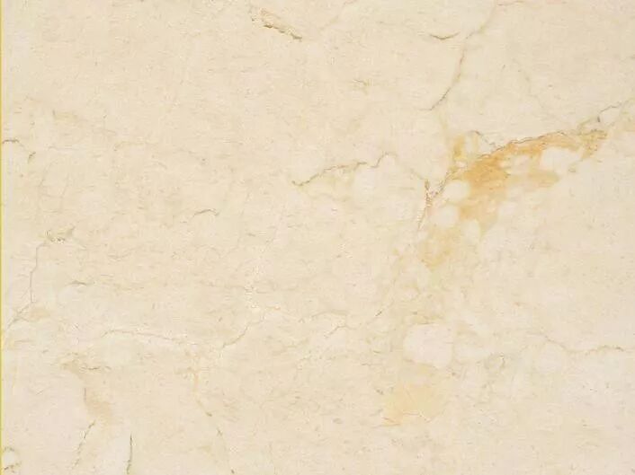

-帝王米黄 -
英文名:Imperiale Beige
产地:土耳其
品类:大理石
物理性能
体积密度:2.66g/cm3
吸水率:0.43%
干燥压缩强度:102.6mPa
干燥弯曲强度:9.6mPa
特征描述
帝王米黄共分为三种风格的材料:
1、底色为米黄色,但底色变化大,可分为浅黄底、中黄色底、深黄色底三种。
2、通常会有分布均匀细小的玻璃根,最好的料是浅黄底、均匀较稀疏地分布有一些淡色的细小贝壳。
3、浅底料常常会分布细密的黄线,深色玻璃晶点,多玻璃根等。
适用范围:室内装饰各类产品,如:墙面、地面、弧板、圆柱、楼梯踏步等处。
