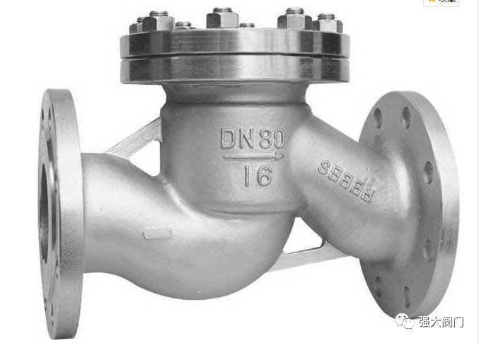

立式止回阀:由于管线中进口端介质的压力作用,而克服弹簧阻力使阀门开启或关闭。当进口端介质压力低于出口端时,弹簧将阀芯推向阀座而使阀门关闭,阻止介质逆流,故起止回作用。立式止回阀也是立卧两用地止的止回阀。

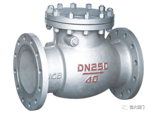

      卧式止回阀:其作用是防止管路中的介质倒流。启闭件靠介质流动和力量自行开启或关闭,以防止介质倒流的阀门叫止回阀。止回阀属于自动阀类,主要用于介质单向流动的管道上,只允许介质向一个方向流动,以防发生事故。

立式止回阀是指依靠介质本身流动而自动开、闭阀瓣,用来防止介质倒流的阀门,又称逆止阀、单向阀、逆流阀、和背压阀。止回阀属于一种自动阀门,其主要作用是防止介质倒流、防止泵及驱动电动机反转,以及容器介质的泄放。
止回阀还可用于给其中的压力可能升至超过系统压的辅助系统提供补给的管路上。止回阀主要可分为旋启式止回阀(依重心旋转)与升降式止回阀(沿轴线移动)。
卧式止回阀适用于公称压力PN1.0MPa~42.0MPa、Class150-2500;公称通径DN15~1200mm、NPS1/2~48;工作温度-196~540℃的各种管路上,用于防止介质倒流。通过选用不同的材质,可适用于水、蒸汽、油品、硝酸、醋酸、强氧化性介质及尿素等多种介质。
