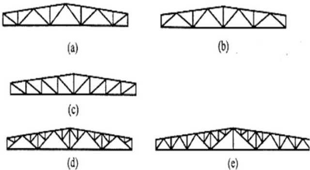

一、屋架
屋架的结构形式 : 屋架的结构形式主要取决于所采用的屋面材料和房屋的使用要求。主要以三角形屋架、三角拱屋架和梭形屋架、平坡梯形钢屋架为主
轻型钢屋架与普通钢屋架在本质上无多大差别,两者的设计方法原则相同,只是轻型钢屋架的杆件截面尺寸较小,连接构造和使用条件稍有不同。

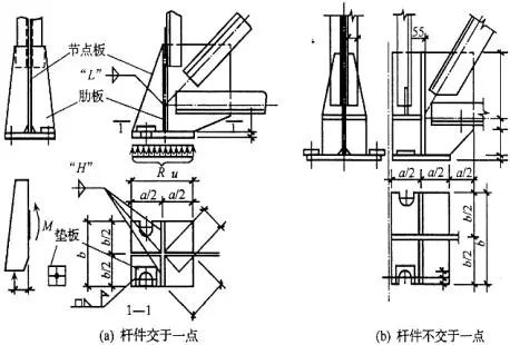

二、梯形屋架铰接支座节点
