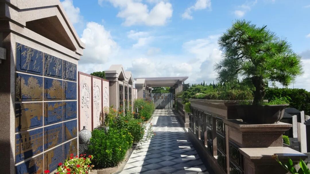

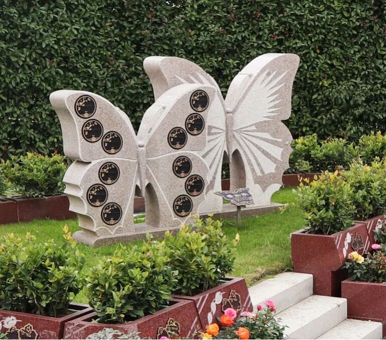

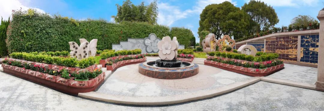

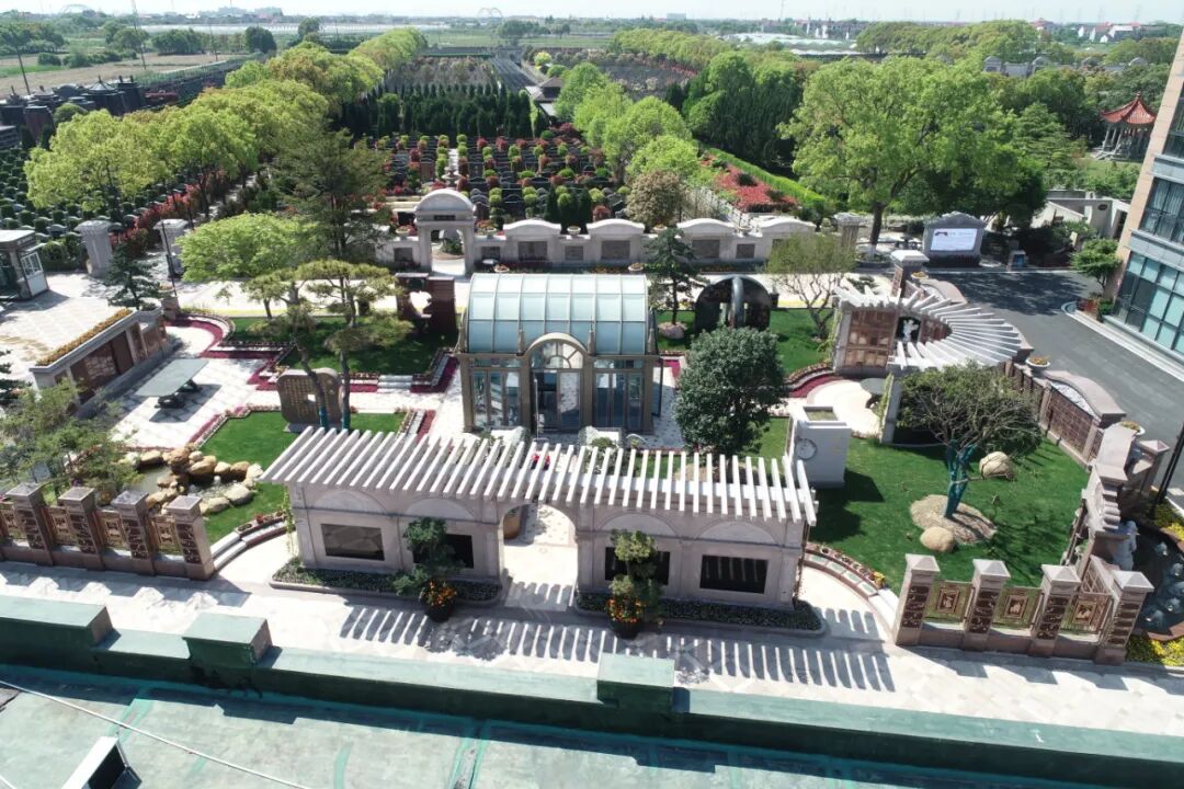

整体规划:从“增长性”到“成长性”。老旧墓园如何得到充分利用?长期以来,这个问题困扰着一大批老旧墓园,它们大多土地存量不足、经营时间较长、设备设施相对落后,亟待破局新生。如上海南汇长桥山庄墓园存量土地已不足40亩,2012年,长桥山庄与上海杨艺园林集团有限公司联袂推出第一个节地生态葬项目“海上名居”,该项目占地仅1亩多,容纳了2000多个壁葬格位。后续通过整理园区周边环境,改造零星地块,翻新老墓区墓道,调整、丰富绿化品种,营造绿化景观,又新建“海上新天地”“传承园”等庭院式节地葬园区,还借力景观水资源优势,打造了河岸景观生态葬区“四季瑞景”项目。
从长桥山庄的实践看,微改造不是一般性地设计改造存量土地,而是促进墓园整体更新升级。它不仅盘活了墓园存量土地,而且促进了老旧墓园的战略转型。

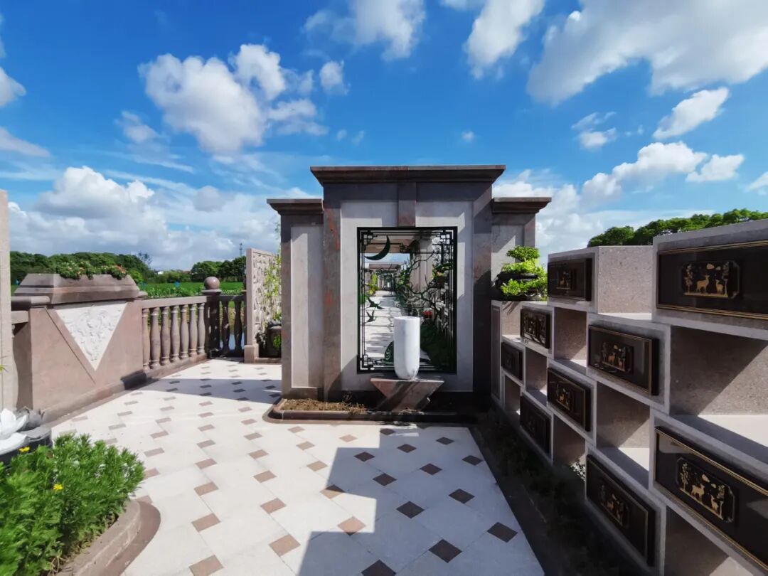

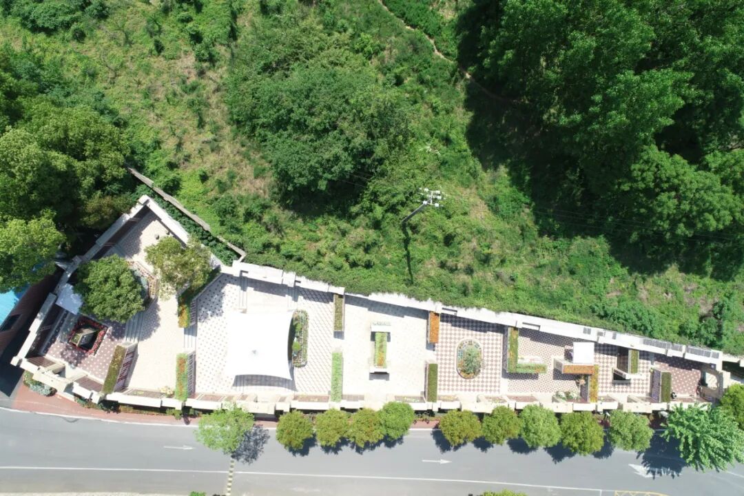

全域谋划:从“碎片化”到“一体化”。微改造是一个串珠成链的工作,要有全域思维。杭州半山公墓“清雅居”景观壁葬项目的空间设计中,融入了微地形、阶梯步道、梁柱等元素,规划结合安葬、祭拜和景观功能,将原本只有混凝土结构的框架长廊,改造成了一个舒适的、别具一格的、融入丰富文化内涵和城市历史的节地景观壁葬区。通过开窗的玻璃墙,形成一个独立闭合的空间,佐以杭州美景的雕刻图案,不仅完全隔离开老墓区,同时可透过玻璃观赏外部的植被景观。一块看似碎片化的土地,在微改造后不仅保持了园区整体风格的连贯性,还展示了壁葬项目的美观性,运用景观壁葬墙的“实与透”进行过渡,再利用绿植、鲜花进行局部延伸,促进新老墓区融为一体。

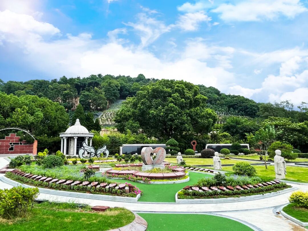

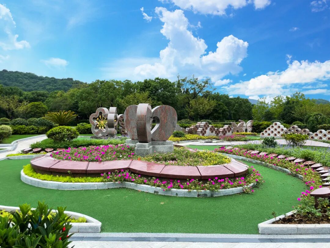

如江苏省无锡市青龙山公墓生态节地景观葬区——馨爱苑项目,一方面,对标管理部门要求,积极回应生态文明建设的发展要求,确立以“不占或少占土地、少耗资源和少使用不可降解材料的安葬方式”为改造方向;另一方面,对标持续经营需求,有效提升容积率,实现价值跃升,馨爱苑安葬区的花坛葬和不占地、不保留骨灰的生态葬建设完成后,安放环保材质骨灰盒(坛)数及不保留骨灰生态葬循环利用率是项目地块规划前安葬的5倍以上。与此同时,更为最重要的是对标人民群众安葬需求,以“馨爱文化”为主线,将自然之爱、亲情之爱、文化之爱融入园林景观,在人文与自然景观之中,复合多种葬式,形成集景观、人文、公益、生态于一体的现代追思场所。

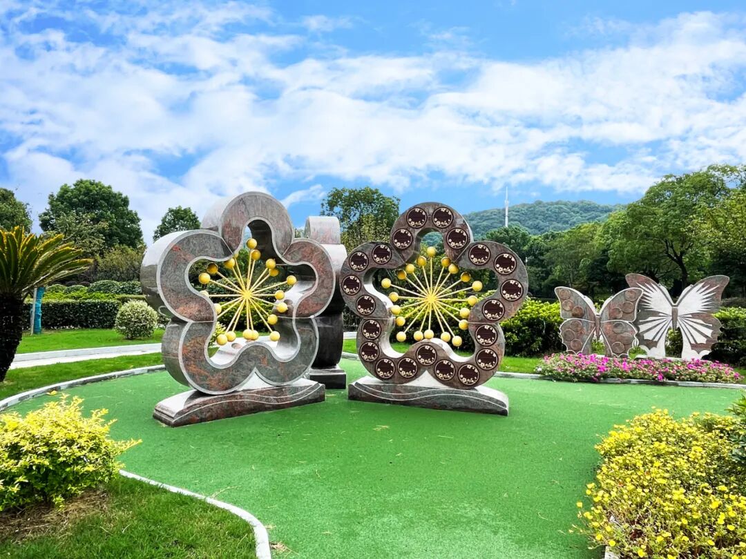

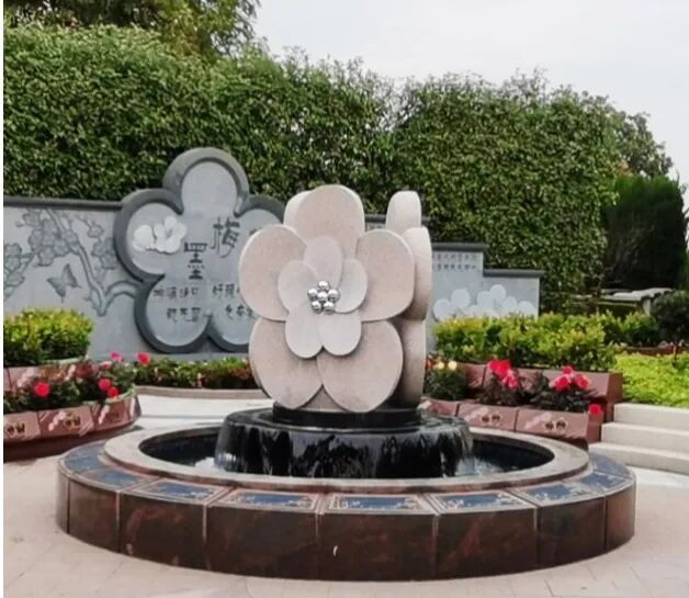

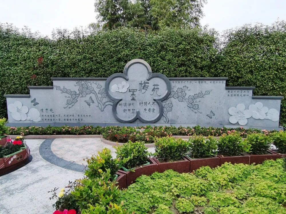

打造可安葬、可展示、可阅读的空间。 上海市淀山湖归园公墓墨梅苑生态景观葬项目,从“不要人夸颜色好,只留清气满乾坤”的诗句中撷取“墨梅”为主题意象,提取浑然正气、超然渺远的精神气质,为海外游子打造一处梅香四溢的花园、清风雅致的文化园、赤子回归的身后园。通过打造壁葬、花坛葬、景观葬等立体安葬模式,实现可安葬的主体功能;通过建造“墨梅苑”“水景葬”等地标建筑,增强改造空间品牌可识别度以及影响力,实现品牌的可展示功能;通过设置景观小品,增加改造空间叙事的趣味性,实现墓园可阅读功能。
