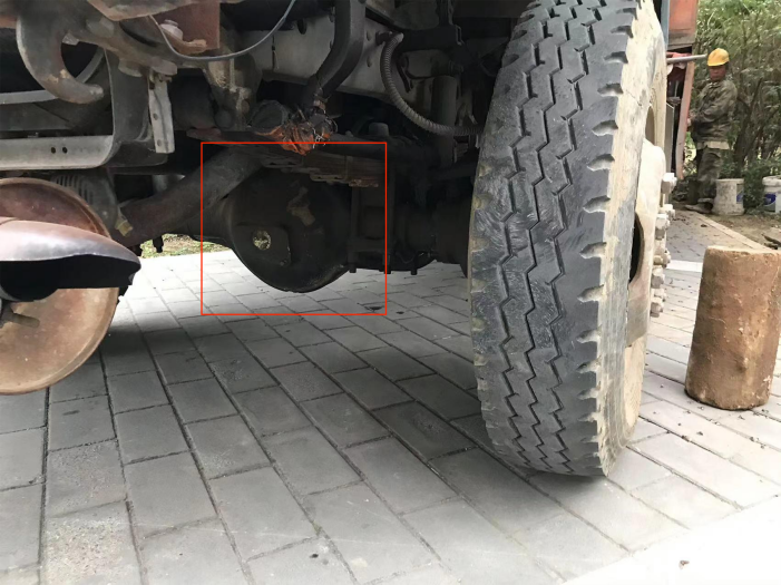

现在,让我们将目光移向生活中常见的汽车。汽车在转向时,两侧的车轮就像跑操时最内圈和最外圈的同学,相较于直线行驶时,内侧车轮需要减速而外侧车轮需要加速。实现这个速度差就需要用到差速器。
图1  四轮驱动卡车的前桥,红圈内为差速器

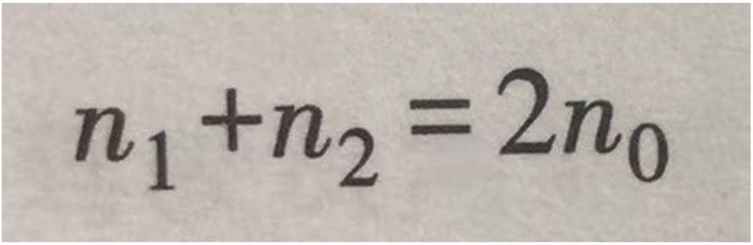

汽车转向时,两侧车轮的速度差本质上还是通过地面摩擦力实现的,而差速器所做的只是将传动轴的转速分配到两边车轮,满足两侧半轴转速和等于传动轴转速的两倍。
本质上,差速器就是行星齿轮组,通过太阳轮、行星架、齿圈三者转速的关系实现动力分配。举个例子,在下图中,A点为行星齿轮与左侧半轴齿轮的啮合点,B点为行星齿轮与右侧半轴齿轮的啮合点,C点为行星齿轮中心,r为行星齿轮与半轴齿轮啮合点至半轴中心的距离。

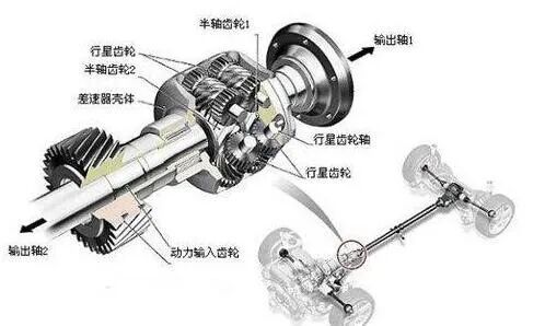

上一段中提到的为两侧车轮分配动力的装置叫做轮间差速器。在越野车中还存在有另一种轴间差速器,也就是所谓的“中央差速器”。中央差速器的产生要从汽车四驱系统的发展说起。最初的四轮驱动汽车虽然让前桥也有了动力,但是它的分动箱无法将动力按需分配给前后轴。也就是说,动力只能按照50:50平均分配到前后桥。根据本文开头的理论,汽车的四个车轮在转向时转速都不一样,如果前后桥动力平均分配就会导致车辆在转弯时翻车。所以,这些“四驱车”在公路上正常行驶时其实仍然是后驱车。只有在需要越野和脱困时才会连接前桥的动力启动四驱。随着技术的发展,人们在分动箱中安装了中央差速器。有了它就可以让前后桥与两侧车轮一样实现“差速”,这样就能实现四轮动力分配。中央差速器的出现使得全时四驱成为可能。
图3  中央差速器

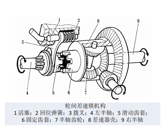

差速器有一个特点,就是会把动力分配到阻力更小的一端。所以,汽车一侧驱动轮陷入坑中时,仅仅踩油门只会引起坑中的车轮空转,而无法让汽车脱困。然而,一些越野车就不会遇到这种问题,这是因为它们不仅具有四轮驱动能力,而且还安装有俗称的“两把锁”甚至“三把锁”,这里的“锁”就是差速器锁。和差速器一样,差速锁也有轮间和轴间两种,轮间差速锁就好比要求方阵两侧的同学在跑操时必须以相同速度前进,而轴间差速锁就好比要求每一排的同学必须以相同速度前进。一般来说,“两把锁”就是后桥差速锁和中央差速锁(也就是前后轴之间的轴间差速锁),而前桥差速锁需要在购车时加价选配。下图中是一种轮间差速锁的结构,在汽车一侧驱动轮陷入坑中时,只要5、6两处结合就可以实现左右半轴硬连接,从而将动力强制平均分配到左右两侧驱动轮,让汽车脱困。
图4  轮间差速锁示意图
差速锁并不是没有缺点。使用差速锁后,车辆驱动轮转速就只能相同了,而车辆转向时车轮必定有转速差,故车辆的转向性能就会大受影响,如果强行锁定差速锁就会导致“打齿”,将差速器损坏。因此,在汽车脱困后,必须将差速锁解锁。
