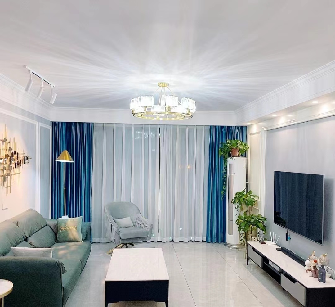

客厅是家庭装修的重点空间之一,进入室内首先看到的就是客厅,其体现了屋主的审美与品位。而除了硬装以外,灯具作为中后期的软装装饰也在很大程度上影响着客厅的装修效果和氛围。那么,如何选择合适的客厅灯具?
客厅灯可以选择吸顶灯简约大方,性价比高;吊灯款式多样,颜值高;筒灯和射灯可以作为客厅的辅助照明,如背景墙、过道区域;线性灯、磁吸灯营造空间氛围和层次感,简洁又明亮;斗胆灯多用在无主灯设计中,简单大气。

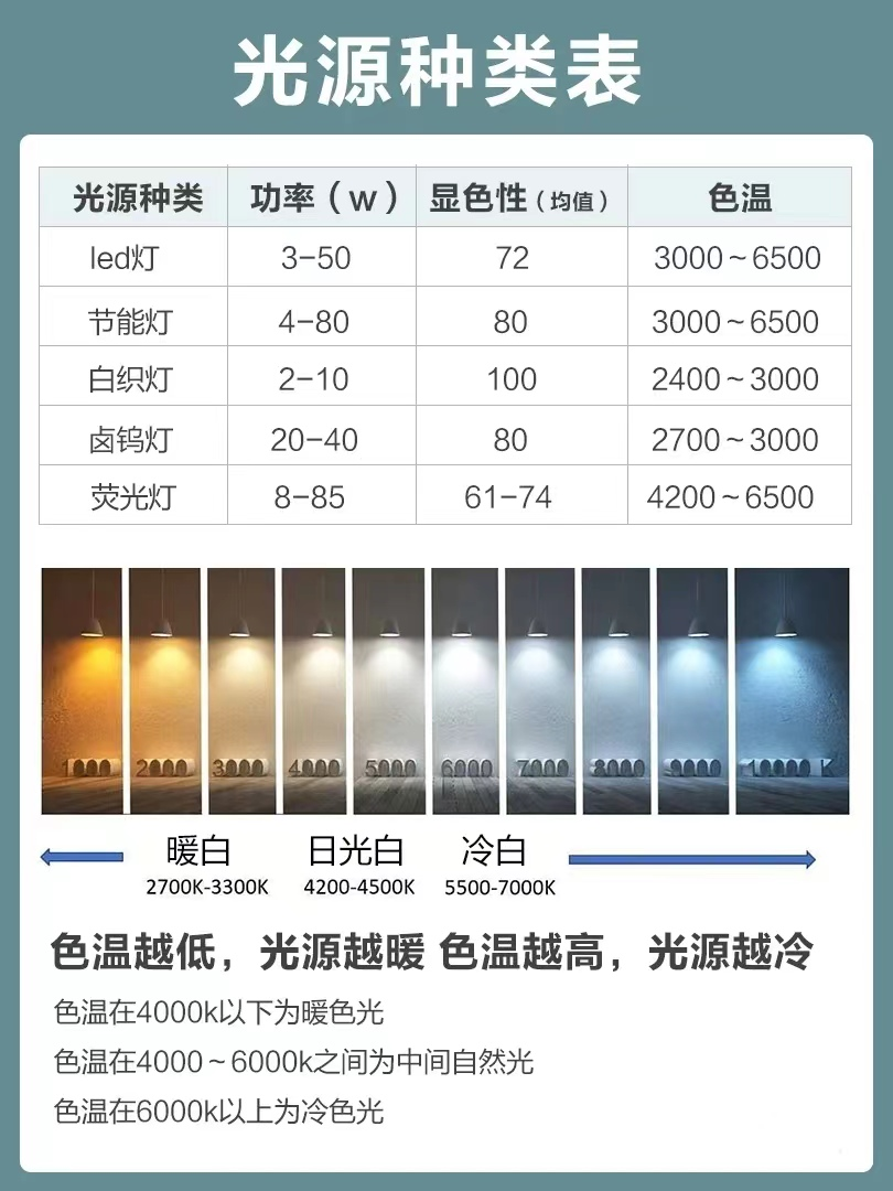

3.色温
色温是指灯光的冷暖色调,色温越低,光源越暖,色温越高,光源越冷,通常来说客厅、餐厅、卧室应以偏暖的灯光为主,色温在3000k左右,营造温馨舒适的氛围。
4.显色性
显色性(Ra),即光照射在物体表面,显色性越高的光源(Ra值越接近100),物体的真实颜色还原度就越高,客厅灯选Ra80-90更佳。

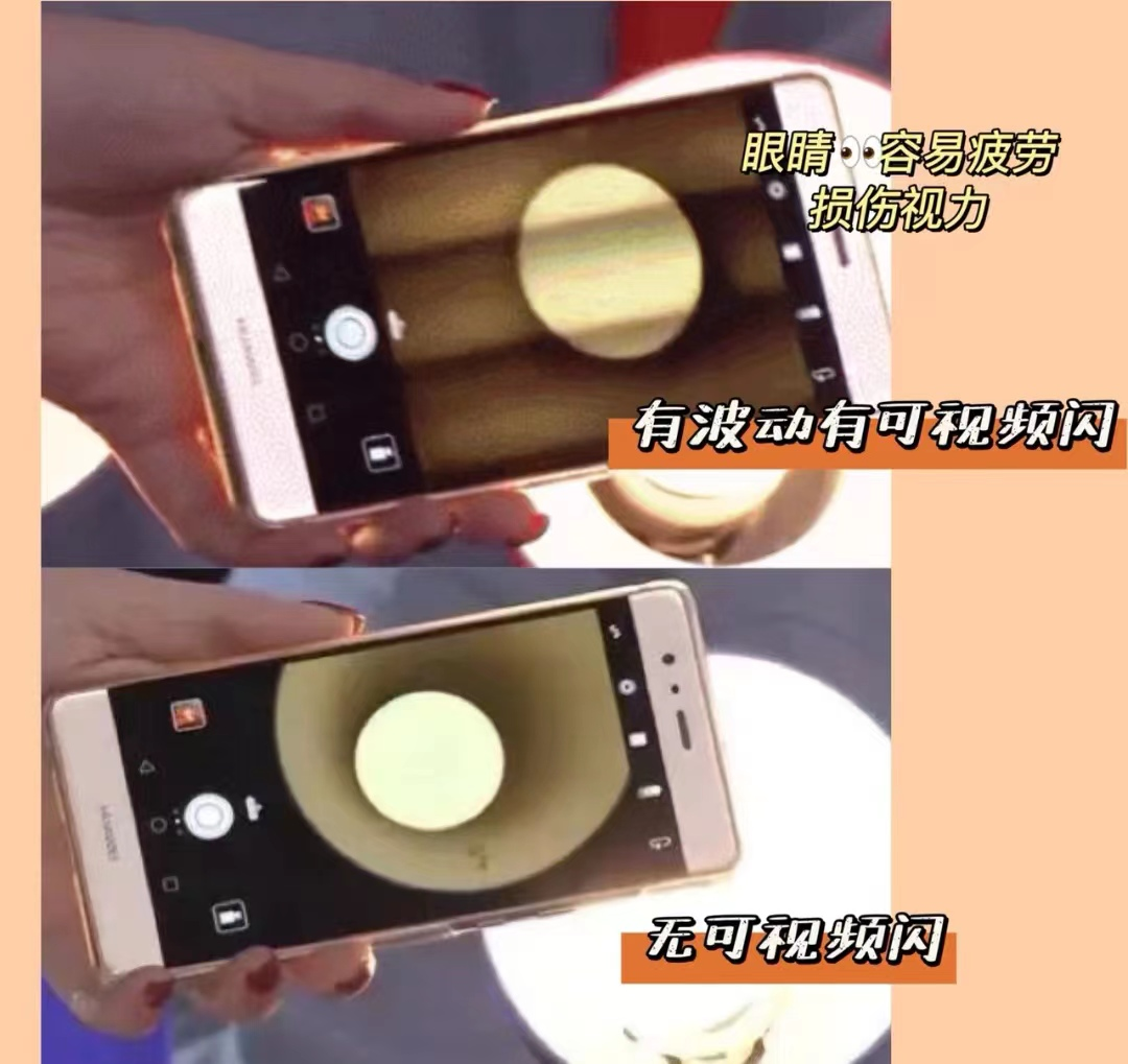

6.频闪
打开手机拍照功能,观察屏幕是否出现一闪一闪的跳动,如有则代表灯具存在频闪现象,眼睛容易疲劳,损伤视力。

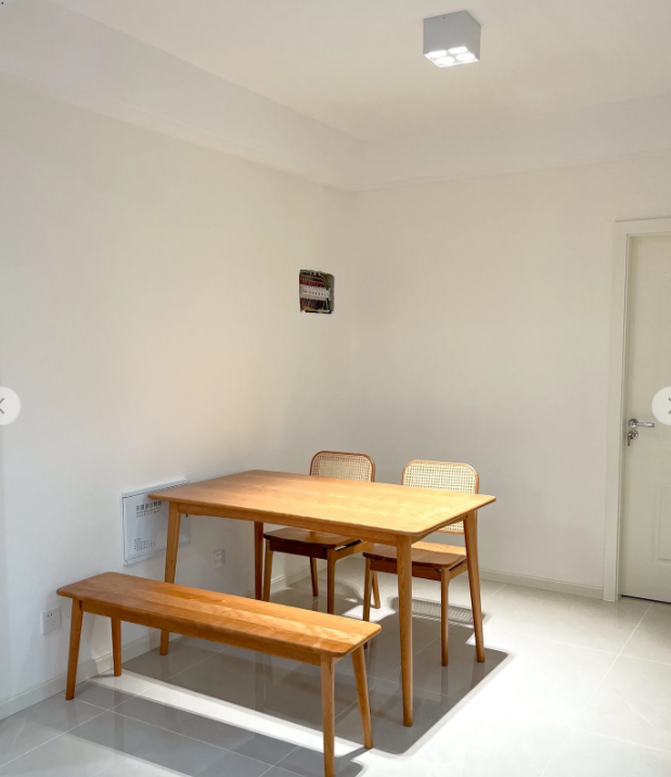

筒灯/射灯
筒灯和射灯通常作为客厅的辅助光源所存在,即局部照明。不过两者也有区别,筒灯是泛光,光线范围较大,是主灯外的基础照明之一;射灯是聚光,光线较集中,用于某一物件或区域的突出式照明。

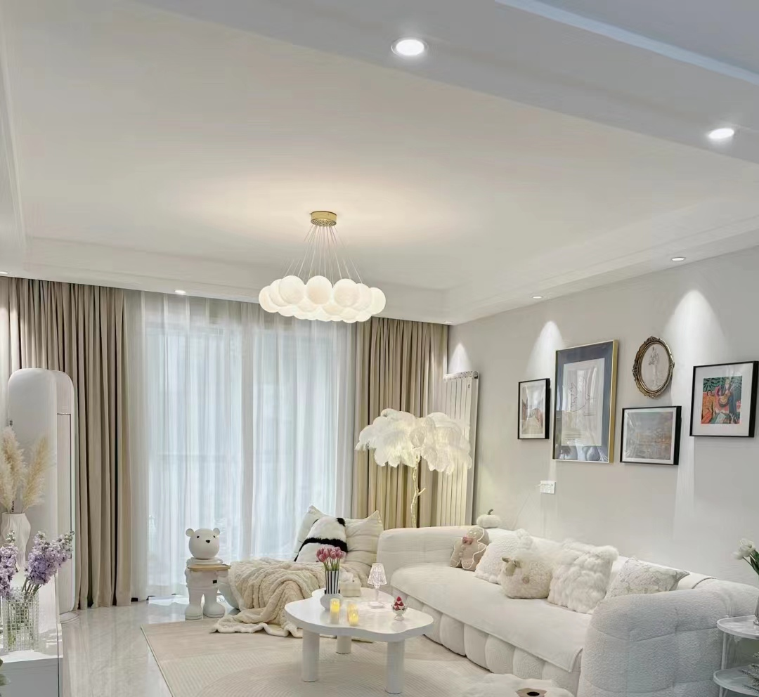

   无主灯设计--灯具万能搭配公式
大平顶:嵌入式磁吸+射灯+偏光洗墙线性灯
双眼皮:嵌入式射灯+明装筒灯+阳角线性灯
悬浮顶:明装超薄磁吸灯+嵌入式格栅灯(斗胆灯)+24V灯带(平角款侧面出光)
边顶:嵌入式射灯+明装斗胆灯+24V灯带(平角款向上出光)
不吊顶:明装超薄磁吸+明装斗胆灯
回型顶:嵌入式射灯+明装斗胆灯+220V灯带(直接平放固定)
