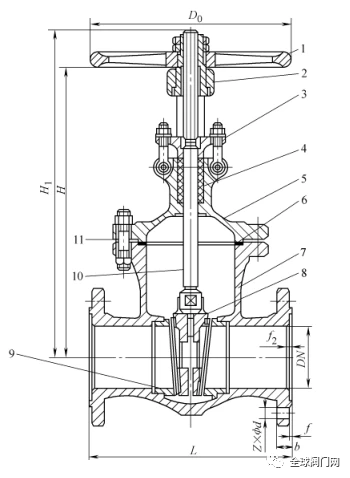

1)明杆平行式双闸板闸阀:
明杆平行式双闸板闸阀如图1所示,它的闸板由两块对称平行放置的两圆盘组成,当闸板下降时,靠置于闸板下部的顶楔使两闸板向外扩张紧压在阀座上,使阀门关严。当闸板上升时,楔块脱离圆盘,待圆盘上升到一定高度时,楔块就被圆盘上的凸块托起,并随闸板一起上升。
该阀门结构简单,密封面的加工、研磨、检修都比楔式闸阀简便,但密封性较差,适用于压力不超过1.0MPa,温度不超过200℃的介质。
图1 明杆平行式双闸板闸阀
1-手轮 2-阀杆螺母 3-阀杆 4-填料压盖 5-填料 6-阀盖
7-垫片 8-密封圈 9-阀体 10-闸板 11-顶楔

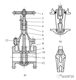

2)暗杆楔式闸板闸阀:
图2所示为暗杆楔式闸板闸阀,该阀门的密封面是倾斜的,并形成一个夹角,介质温度越高,夹角越大。楔式闸板分单闸板、双闸板和弹性闸板,分别如图2a,b、c所示。楔式闸板的加工、研磨、检修较平行式闸板繁琐,但密封性较好。
图2 暗杆楔式闸板闸阀
a)楔式单闸板 b)楔式双闸板 c)楔式弹性闸板
1-手轮 2-指示器 3-压盖 4-填料箱 5-填料 6-阀盖
7-阀杆 8-阀杆螺母 9/12-密封圈10-阀体 11-闸板 13-垫片
